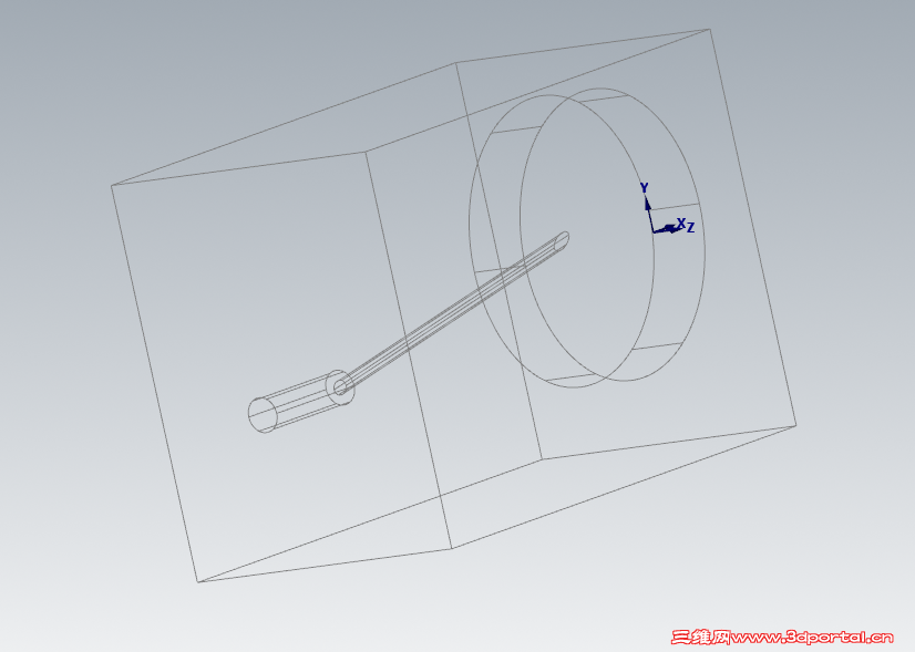

[讨论] 就打个孔,怎么玩?其他都已经做好就差中间的通孔,就打个孔。
发表于 2016-3-16 00:10:48 | 显示全部楼层 |阅读模式 来自: 中国陕西宝鸡
本帖最后由 yalukie 于 2016-3-16 00:19 编辑 1 J4 |7 h+ e# W7 v! ?8 A
% D  E1 i3 b/ }1 h
1.png ) w4 g* V% M9 N# [6 x* i9 u
2.png   B. a1 c: a- s9 N- V! G
四轴打斜孔.rar (594.03 KB, 下载次数: 30)
 楼主| 发表于 2016-3-17 21:19:35 | 显示全部楼层 来自: 中国陕西宝鸡
看来没有人兴趣打孔啊~~~' N- A) w& M$ G
菜鸟菜玩了47分钟才搞定& N" _8 L. [* _1 {
发无码高清视频9 i- }+ d( w) |

 楼主| 发表于 2016-3-17 21:23:01 | 显示全部楼层 来自: 中国陕西宝鸡
 楼主| 发表于 2016-3-17 21:23:56 | 显示全部楼层 来自: 中国陕西宝鸡
  1. %
    ) Z+ N/ e8 i9 l. z, D6 D
  2. O0001(四轴打斜孔-1)6 Z9 c* b3 n3 T) y
  3. (POST TIME   - 2016-03-17 21.23)
    9 j$ }, \: }, e
  4. (POST        - ROBIN-XX2-X9): ~  n/ v6 t8 t' ^9 I% @
  5. (T1  1.5     -EMF-H1       )
      u- T. J0 P) c( M+ B) o
  6. (T3  1       -CD -H3 -A118.)
    , M  u; j" y$ ]5 r& Z- S' t
  7. (T64 2       -DR -H64-A118.)+ {  j7 V4 T. p5 _3 M
  8. G00G21G40G80G90

发表于 2016-3-17 22:00:56 | 显示全部楼层 来自: 中国江苏无锡
9 a/ F( t. j1 N$ k8 S' k( q
大神的后处理,关于A轴M41(UNLOCK)、M40(LOCK)在铣加工和钻加工上采用的策略不同,是故意的吗?
 楼主| 发表于 2016-3-17 22:28:44 来自手机 | 显示全部楼层 来自: 中国四川成都
AUTOCADR41 发表于 2016-3-17 22:00+ x5 |% x7 y, e* O- j( @, j8 O0 K- a0 a
  |$ z  v. b7 `; T# J3 [
6 Y5 f' t' m* G* Q8 F% F( K9 F那个和M11 M10一样=,=,我这的丽伟用那玩意儿!
 楼主| 发表于 2016-3-17 22:30:38 来自手机 | 显示全部楼层 来自: 中国四川成都
本帖最后由 yalukie 于 2016-3-17 22:54 编辑 - l, h; U$ F  s- e* \
AUTOCADR41 发表于 2016-3-17 22:000 A: E/ H7 u9 T
& }4 l( B/ ]9 d5 o3 [( ?  }
刚理解错了!是故意!定面才锁,联动不锁啊
