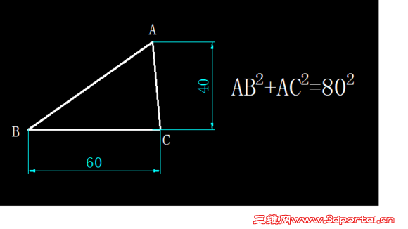

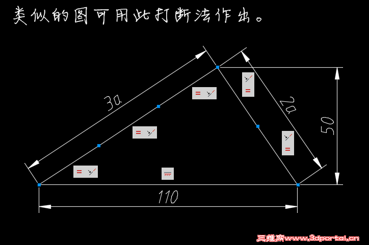

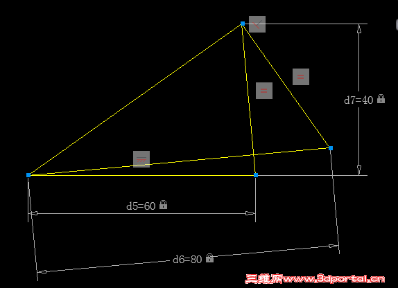

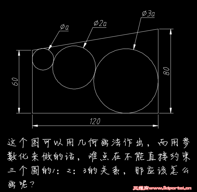

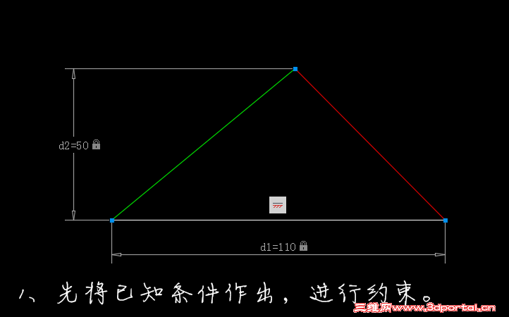

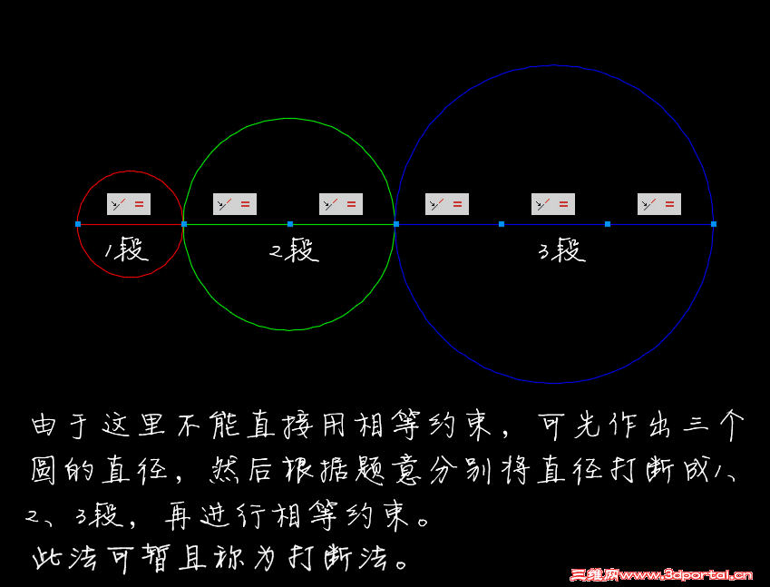

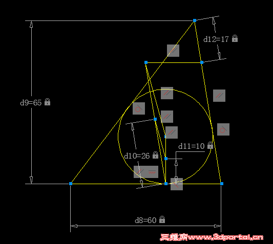

3 T8 o. I# V% i. `: A4 ?  I5 P0 }" T自从CAD有了参数化功能之后,以前那些绞尽脑汁也想不出解法的作图题就变得轻而易举了。不少人认为,参数化功能完全就是傻瓜式的,只要掌握一些基本操作就OK了,没什么技巧可言。其实不然,因为有的图给出的已知条件不能直接约束,这时我们就需要一些技巧。2 R9 @! X! A1 y, o; u- m* u* X
这些参数化作图的技巧,希望对大家有所帮助。

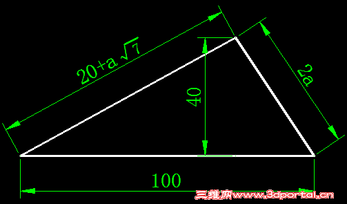

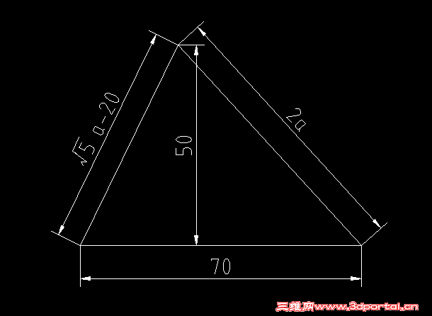

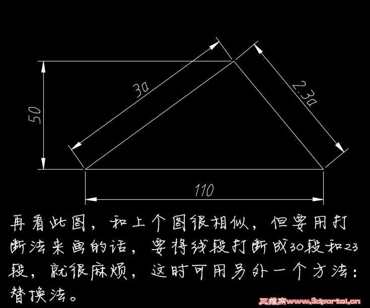

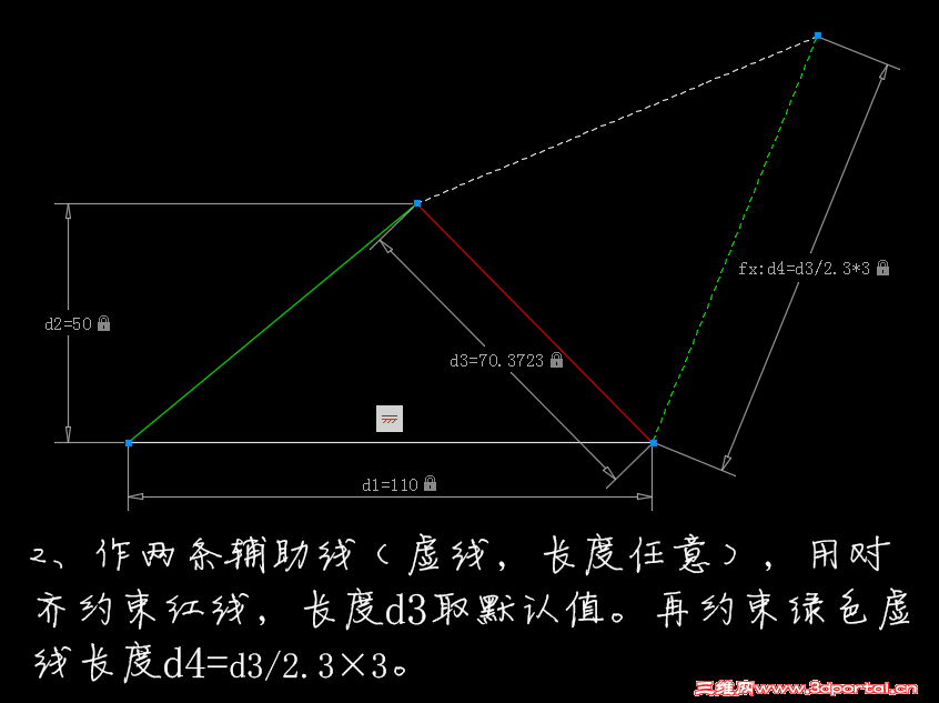

下面是一些看着比较变态的参数化作图题,大家有兴趣的可练习一下:
. a8 }  ^9 g! a( W" V/ S+ s 08 5a-20.png

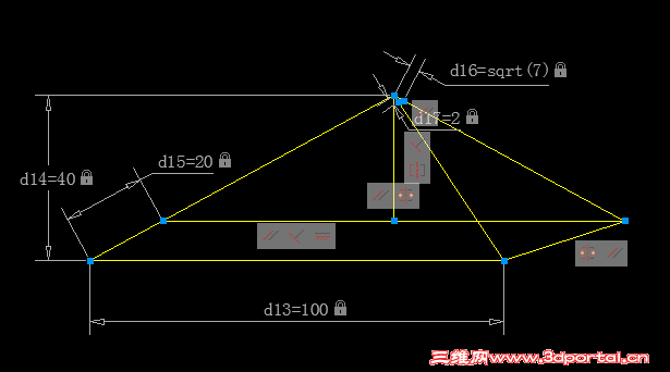

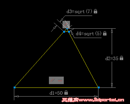

本帖最后由 搜一搜 于 2016-3-17 10:51 编辑 ) H" ^% ]) u+ S6 C

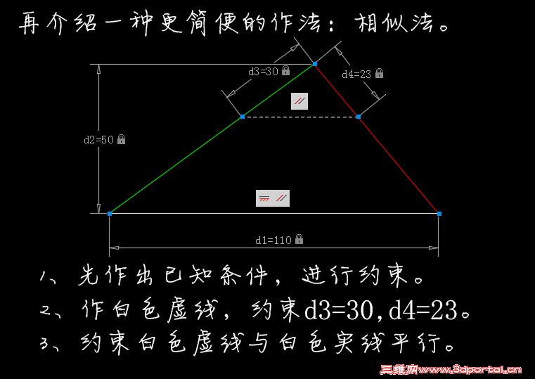

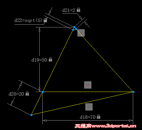

. }# Q+ k" z! o好几年米用过约束功能了 方法感觉作平行线法比较多6 R, b9 T& N' s. v0 F, B4 ~( s8 l

 楼主| 发表于 2016-3-18 12:13:36 | 显示全部楼层 来自: 中国广西南宁

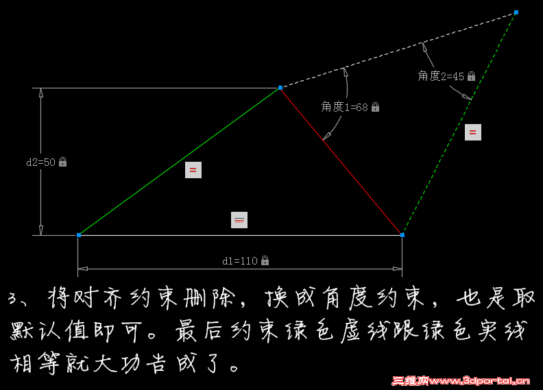

搜一搜 发表于 2016-3-17 10:50
. B, d' n; R- a2 l) N( @好几年米用过约束功能了 方法感觉作平行线法比较多
7 ]6 @$ M( w& D5 Y" w3 h
平行线法(也就是我说的相似法)可以说终极大法。
