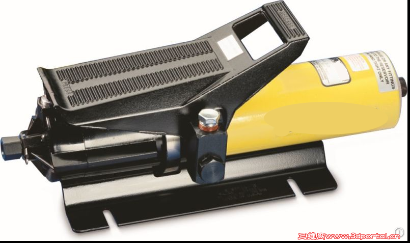

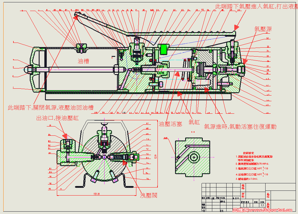

好早之前的設計提供參考8 @/ W* d0 F9 o9 A& n
. o' S9 T$ ]: Z3 M) Z- y2 u 0.png 3 F& E& i. N: v2 h
& F# J& M" x" K0 E
/ I9 z0 Q7 }5 k- r
2.png + J7 G, c  v2 j
0 Z$ R; A- e- H* L8 R/ S; U; f# B
# g- E: R! @; A: W, ? Air hydraulic pump.rar (853.46 KB, 下载次数: 58)

6 M. ?, Y: l- l  L是下載的一個類似外觀圖片  F' @- T) K, ]
動作結構可以領會嗎?% f) _$ X$ w! B+ T9 }' O: ]
发表于 2016-3-17 17:06:30 | 显示全部楼层 来自: 中国广东肇庆
看上去蛮复杂的,感觉有点象液压千斤顶,70Mpa压力很高啊。' h/ o) @' K9 E# b- D& l
看图还不明白工作原理,特别是气缸换向,是机械换向还是电磁阀换向呢?
 楼主| 发表于 2016-3-17 17:11:03 | 显示全部楼层 来自: 中国浙江嘉兴
keilei001 发表于 2016-3-17 17:06
" w, a$ }. q+ p! E  d0 v看上去蛮复杂的,感觉有点象液压千斤顶,70Mpa压力很高啊。
' T# b# |2 z1 @4 M看图还不明白工作原理,特别是气缸换向,是机 ...
5 s$ d) Y$ u* I8 G2 W) t# f4 Y
是机械换向还是电磁阀换向呢?皆不是2 ~6 q8 z! G* E. C  d: u4 l3 \
" R: C. V' z8 D" _! ^氣動結構迴路自行換向的.

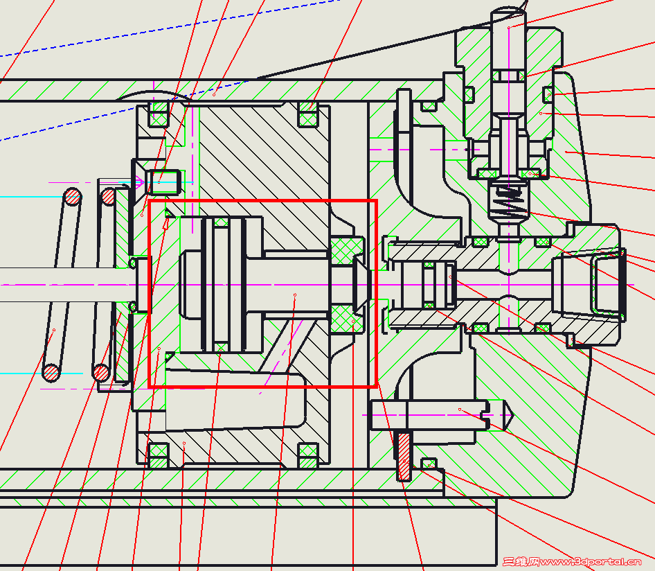

发表于 2016-3-18 00:55:00 | 显示全部楼层 来自: 中国广东肇庆
看了半天,还看不明白,只知道这种泵是靠活塞面积的差异进行加压的。6 H% o3 S. b1 V+ C" H, J+ N
后面液压部分容易理解,如何进气及活塞换向就理解不了。
. z0 V" r! r; H4 h特别是图中的那个小活塞有何作用更是一头雾水。
, d8 p* Q7 l9 _- Y) W2 U& J' H2 A  Z, t Snap2.png 0 R9 p1 ]2 w7 w; \; g, u/ ~, [

這是雙向加壓,2 ~( F6 l; |& Z. S, T6 Y
1#是單向加壓,回程是靠彈簧壓回的,0 S( z) E4 t) J: D9 B
且不需搭配外部方向閥,本身氣動結構就可以做往復運動.

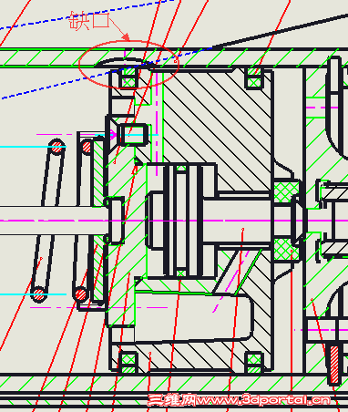

 楼主| 发表于 2016-3-18 08:45:15 | 显示全部楼层 来自: 中国浙江嘉兴
keilei001 发表于 2016-3-18 00:55! T: \# ~" Z9 O# T& z
看了半天,还看不明白,只知道这种泵是靠活塞面积的差异进行加压的。7 |5 t3 r$ S% B6 m8 S% }5 T
后面液压部分容易理解,如何进气及活 ...
0 W. ^5 g5 g" E; I! C那是方向切換柱,最主要的角色.
1 b& B; E) r" w, m5 L3 F2 u; e, O  G4 o7 i* V6 w
注意如下之缺口,也是關鍵結構.6 D( z, ^; N0 Z7 k. w+ B
4 ]& R' V: F# d/ v! ~$ W! ] 3.png + {" z, e( Y4 @+ E

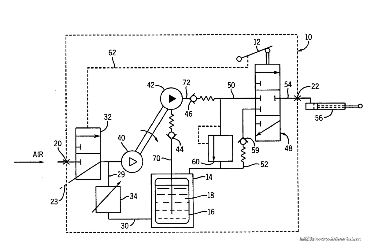

我这有个原理图和说明,里面没有说如何换向的,请梁大看看。
$ m6 f2 y7 J% C! ?& r, A
# P4 c% N1 c; p/ f  j# F! M  f/ z Two-stage air powered pump.png   ?- P# `9 H. u6 Q" ~" c( `$ z
" [" A+ W  c# I4 f( U' t
Two-stage air powered pump.pdf (45.07 KB, 下载次数: 2)

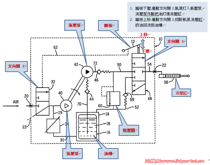

 楼主| 发表于 2016-3-18 12:02:15 | 显示全部楼层 来自: 中国浙江嘉兴
keilei001 发表于 2016-3-18 10:16
8 p% s! s4 C4 x5 r: O/ M我这有个原理图和说明,里面没有说如何换向的,请梁大看看。
& s6 e1 A' d9 D+ C( C
是可以做迴路說明
1 r7 H2 L1 i; S" `2 m2 r* t; I' i4 L( b  c! b
5.png / t* F- a9 G2 _
0 g* u0 W, e3 G" J+ g; W8 X

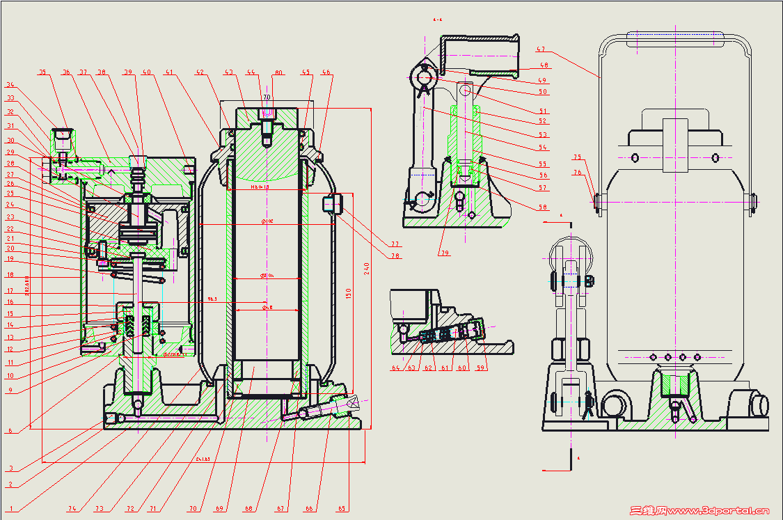

 楼主| 发表于 2016-3-19 08:36:10 | 显示全部楼层 来自: 中国浙江嘉兴
changfeng0526 发表于 2016-3-18 17:172 a: X4 L; x, `8 D+ a
还是不行,能帮忙转个DXF的么?!
+ i+ i/ A# D9 [4 T9 B2012 工程圖! B" ~( X# R7 F& D2 y$ {: t' F$ z
9 s! y4 o# P2 q9 A Air hydraulic pump2012.rar (1006.24 KB, 下载次数: 10)

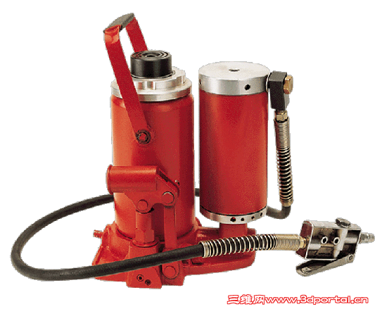

另氣動部,也可應用在瓶式千斤頂(Bottle Jack)
0 k6 X( H7 w4 o$ [; I! b9 y2 R/ g/ R  d1 I3 r6 r( X  }: F! ]
hb12t.png 6 Z! l( n4 r3 B& E
