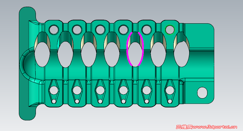

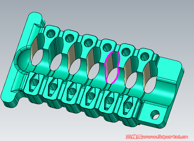

发表于 2016-3-18 20:09:59 | 显示全部楼层 |阅读模式 来自: 中国江苏苏州
用粉色线标出的地方需倒角0.2mm,加工设备四轴加工中心,产品装夹如图

发表于 2016-3-19 08:35:19 | 显示全部楼层 来自: 中国台湾台中市
上半段較平坦處可以用倒角功能作,下半段你只能把實體那個地方倒0.2角,然後用3D環繞或流線作...

发表于 2016-3-20 13:44:10 | 显示全部楼层 来自: 中国台湾台中市
這個落差太大用3D倒角會跟你想要的結果差很多......0 r3 g4 Y( S; W4 X! l* }3 a- U
5 F2 X. Z/ c9 o
不信可以用看看....失敗率100%

发表于 2016-3-21 11:10:37 | 显示全部楼层 来自: 中国广东深圳
用四轴的话,用曲线五轴功能做个倒角刀路可以试试
发表于 2016-3-21 16:29:10 | 显示全部楼层 来自: 中国广东深圳
用球刀倒。
发表于 2016-3-21 17:34:28 | 显示全部楼层 来自: 中国广东深圳
用球刀   曲面流线刀路一刀搞定   注意只能选一个面   不然算不出刀路
发表于 2016-3-21 17:35:23 | 显示全部楼层 来自: 中国广东深圳
一个一个面的倒
发表于 2016-3-21 17:45:18 | 显示全部楼层 来自: 中国广东深圳
或者想办法把它搞成一个面     五轴流线好像可以多个面一起搞   不过设置麻烦

发表于 2016-5-13 17:22:45 | 显示全部楼层 来自: 中国广东江门
我用X9能倒角,你看看是不是这样) Z2 \/ P* b$ {
HAIJIA318倒角.rar
