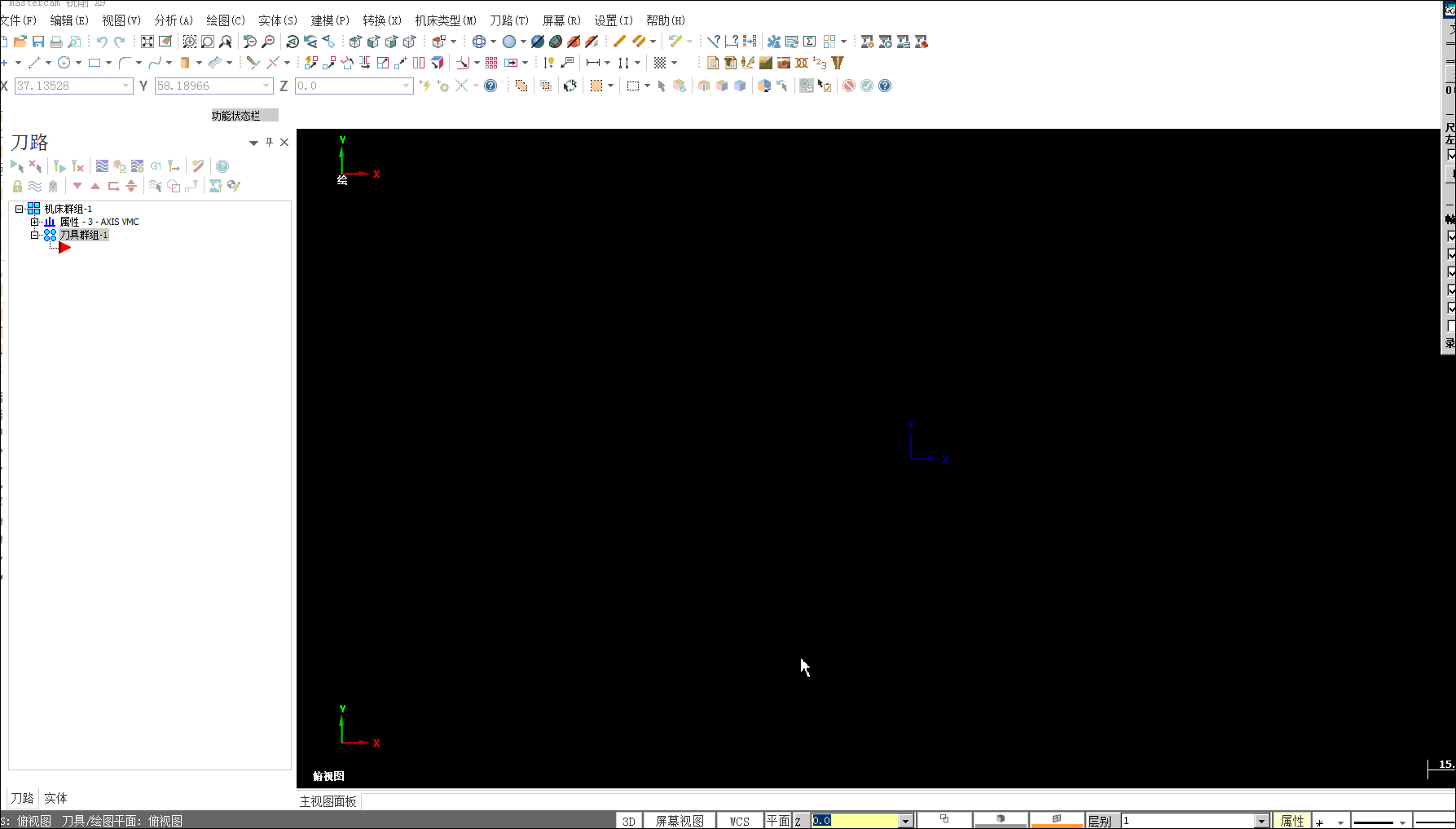

Mastercam这个是怎么点击不亮呢?一直是灰色的!但是我看人家的软件是可以点开的啊!如图!   有用过的吗、指导一下可以吗?谢谢!X.Y.Z.都是随便可以自定义输入数值

发表于 2016-3-19 21:03:48 | 显示全部楼层 来自: 中国广东广州
重新建立坐标就可以了- N. `9 D- u" T/ I
发表于 2016-3-19 21:28:00 | 显示全部楼层 来自: 中国浙江温州
相应的命令没激活吧
发表于 2016-3-21 17:55:58 | 显示全部楼层 来自: 中国江苏苏州
你新建个坐标系 就可以自定义了  这个是关联你新建坐标系的原点的
发表于 2016-3-21 18:37:19 | 显示全部楼层 来自: 中国四川成都
标准视图的坐标点不能编辑,你新建一个平面就可以点亮编辑了
发表于 2016-3-22 19:31:11 | 显示全部楼层 来自: 中国江苏连云港
 楼主| 发表于 2016-3-26 07:40:52 | 显示全部楼层 来自: 中国江苏苏州
wolq 发表于 2016-3-19 21:28
& G, B. a2 _: Z+ S1 l9 L相应的命令没激活吧
: @+ Q' d8 ?. X& k* F# ^! n$ t6 ~那您知道怎么激活不?
 楼主| 发表于 2016-3-26 07:41:26 | 显示全部楼层 来自: 中国江苏苏州
iii_king 发表于 2016-3-21 17:55: I7 }1 Y. n9 K5 I
* W: t" t- w5 ]: u您能说一下具体的方法吗?
 楼主| 发表于 2016-3-26 07:42:01 | 显示全部楼层 来自: 中国江苏苏州
丨猪猪乐园丨 发表于 2016-3-21 18:37! Z" J: i) r0 |9 l& K' {. k$ n
; r5 @+ j( G" G. l
不太明白呢?
