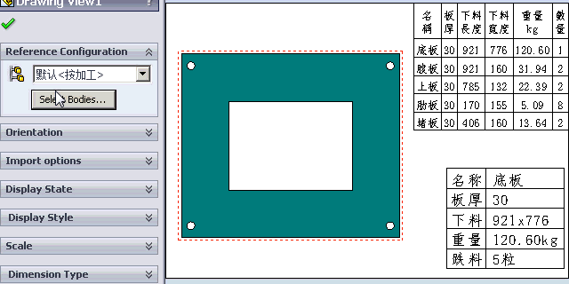

发表于 2016-4-16 09:59:40 | 显示全部楼层 来自: 中国山东潍坊
如图* t' @; Y; j5 W8 R5 t
8 }2 h) G: N# T
3 U* v) q. I8 o
! O, o  S2 Y& F9 T$ x; d5 r$ V
& I# A( t2 r; c! L4 }) L
6 ?+ V5 N( P+ P/ |: r2 ^4 h" c
不靠谱的江静 + 5 穿马甲
 楼主| 发表于 2016-4-16 14:01:53 | 显示全部楼层 来自: 中国安徽蚌埠
o1ojacko1o 发表于 2016-4-16 09:59
, S% u* B# C' f9 d如图
' K) B" O' N" l8 g+ ?  W是这样的效果. g1 g1 q9 \8 m% l4 h
块是怎么制作?

发表于 2016-4-16 19:14:14 | 显示全部楼层 来自: 中国天津
jinqin11 发表于 2016-4-16 18:19
+ r& F4 G# `* }9 @* O; K! x表示看不懂,) v0 e  I; q6 G+ K4 r: V
块怎么插入的?
2 h2 b5 G0 ?% U. P
用焊件属性做好链接,然后保存成块就行,这方法是闷大很早以前在别的论坛上发的,上面那个蛋蛋学的很深啊~~~

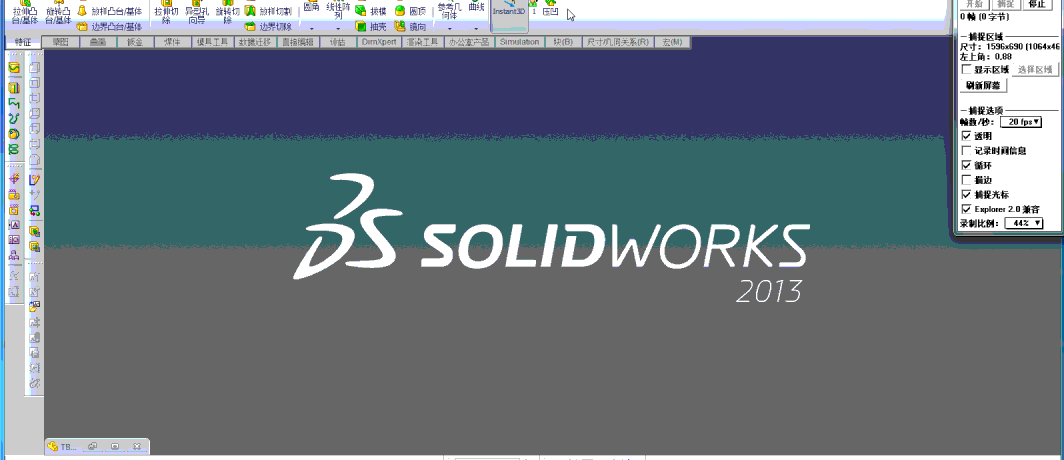

发表于 2016-4-20 08:35:26 | 显示全部楼层 来自: 中国山东潍坊
方法是闷大在其他论坛发布的教学  R& \8 p: O, d3 a5 p' C- b1 }* v
% o, r2 g6 q& E我只是个搬运工
# Z( ]7 `$ Q7 E$ z$ f
, ^8 D2 {. ^: @1 q1 x以下gif 是如何制作 链接图块
! U! X- S& _+ W/ i+ U, g* U, a. f! P0 H3 x8 L' G: D8 k. ]: z# U' I
; n, g1 `' C+ N) ^
  Y+ M  y+ Q+ P

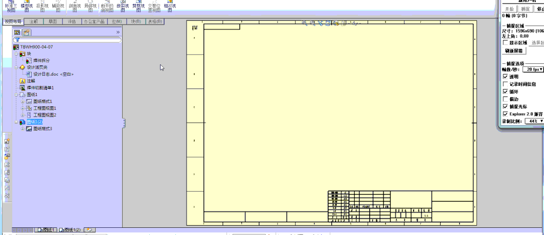

发表于 2016-4-20 08:36:51 | 显示全部楼层 来自: 中国山东潍坊
以下 GIF 是 如何 在常用工程图模板中 插入预置图块的方法
+ o6 m* |) @' n& O8 i插入预置图块之后 就不用每次再插入图块的时候去找 图块位置了 工程图模板中自带所需图块4 S$ u7 P, ?. A4 O9 y4 _' }8 @$ ^
方法同样适用于其他工程图所需 预置图块
( u8 U8 K2 [" v% O2 D# z  `4 {
( X6 z' a/ e1 O6 U% A# [ 4.gif 5 r3 i; ?2 S% A, H* ?! q
