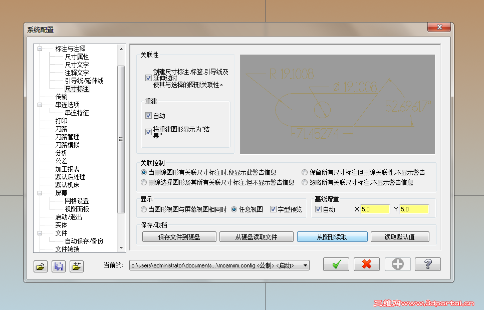

X8 过4秒左右会自动刷新标注! 用上X9 偶尔才会刷新 且会等上好久好久 他才会自动刷新标注, 这是什么问题, 重画,刷新都按了都不管用,挺麻烦的? 谢谢!

是不是标注参考没了
发表于 2016-4-11 20:17:29 | 显示全部楼层 来自: 中国江苏南京
设置---系统配置,然后按图修改

9 m5 q; `. q5 W: H( |$ A QQ图片20160411205903.png OK了 就这个就OK了 要自己调出来
