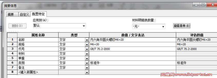

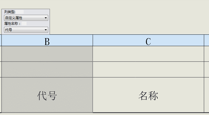

我的零件的命名是以图号+名称的方式命名的,但在明细栏里面,设置了在列类型下面的自定义属性连接的图号和名称的连接后,明细栏是空白的;如果设置了在列类型下面的零件号,明细栏会显示出零件的名字,图号和名称是在一起的,不是分开的。

明细栏是调用零件图里的属性,是属性不对。才调用不正确

谢谢,已经找到问题了,就是零件图中的配置特定里面的编码和名称没有填上,是空白的,导致明细栏里面的编码和名称也是空白的。打扰一下,我想再问一下,明细栏里面部件的重量为什么不显示,难道是因为材料中填写了“组件”,而不是指定的材质就不显示了吗?

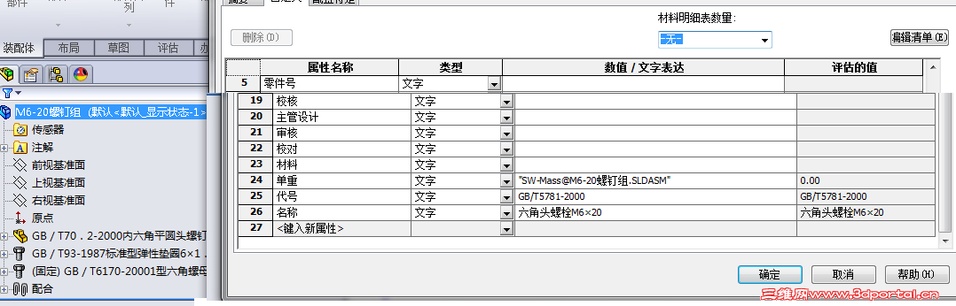

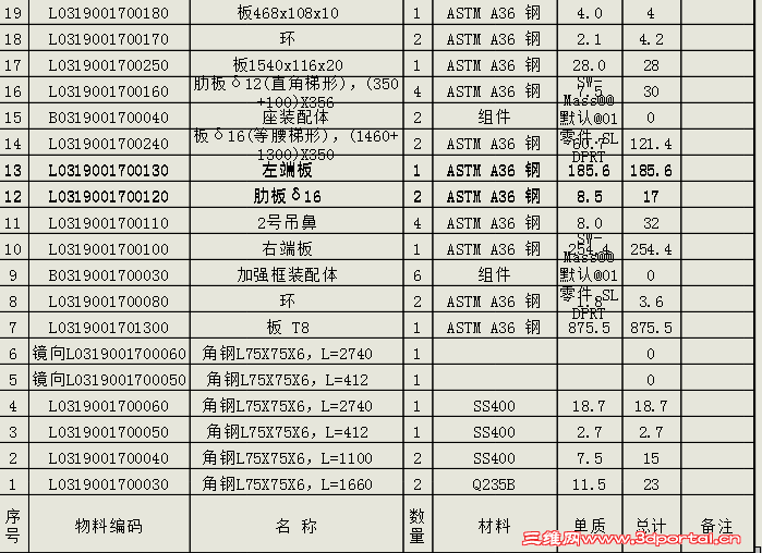

谢谢,按照你说找到了问题。我还想问一下明细表里面部件的重量为什么显示不出来,而零件的重量可以显示出来,难道是因为材料填了"组件",材质未指定就不显示重量了吗?

% z% I! B; ]' q& K* i4 u+ M( x你好,我没明白你的意思,麻烦能在说的详细一点吗?我的装配体里面的各个零件都定义了材质,如果装配体单独出一张图,这些重量都是显示的;但就是这个装配体拿到另一个装配体中,在另一个装配体中的明细栏不显示这个装配体的重量。

2 J8 h9 k2 R' q: \4 S' @  w- o装配体也有属性参数,也有配置特定的属性参数

非常感谢,已经解决了,我的装配体的单质的数值是"SW-Mass@@默认@01 零件.SLDPRT"不是"SW-Mass@@默认@B0319001700040   座装配体.SLDASM"所以评估的值没显示。
