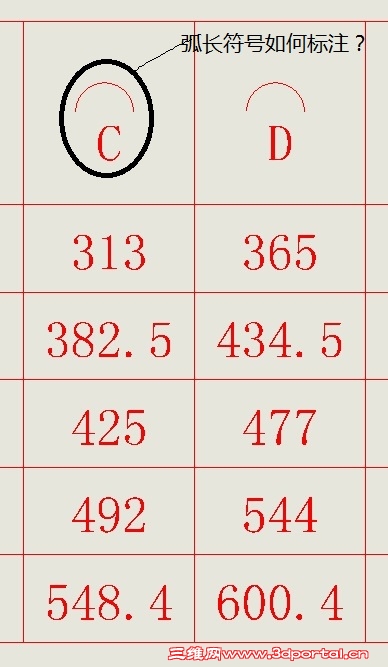

各位大侠:
) n* g6 |0 @$ `/ U  q, |2 f       现在遇到一个问题SOLIDWORKS工程图的表格中如何标注弧长符号,如附图所示,谢谢各位了!2 l  ~. [# Q2 C5 K3 W* v) D

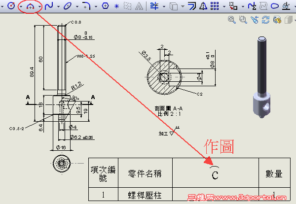

33.png / B5 d/ _3 \# E3 d" G3 E- \9 Q# o

寂静天花板 发表于 2016-3-23 12:01$ \' f& N. Y1 V% w) a, y& ^% q: s
首先是在工程图中标注出来,其次是在表格中引用,如果表格无法直接引用,就用注释引用,并把注释移动到表格 ...

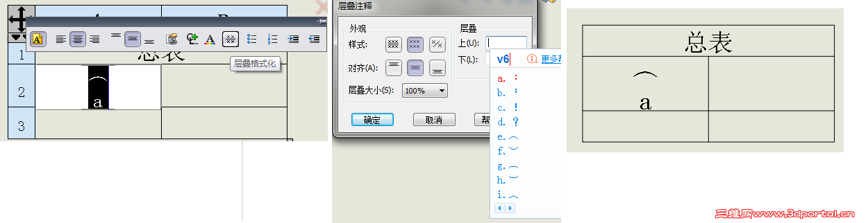

& W2 {1 V5 n% [# L插入 表格  总表 ,谢谢各位大侠,
 楼主| 发表于 2016-3-23 14:17:25 | 显示全部楼层 来自: 中国上海
jinqin11 发表于 2016-3-23 11:56- ], Y6 G8 l: h: X' l  g
可以?
3 f$ L6 H- U6 b* h; E+ n4 T, b这个暂时不采用,三楼的可以采用
 楼主| 发表于 2016-3-23 14:17:57 | 显示全部楼层 来自: 中国上海
jinqin11 发表于 2016-3-23 11:565 s* w/ k1 F% R8 W1 A' W
可以?
1 H" d; `/ A' d) g7 k& w& j
好方法 不错 我试过了 可以用 非常感谢
