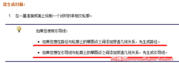

[求助] 请问扫描的路径起始点是不是必须要原点上?

和是否在原点没有什么关系,如果说有关系的话,就是轮廓草图和路径共用了原点。
# ^. S9 U6 o5 U5 \$ J8 @) u5 U其实帮助中说得很清楚,带路径和引导线的扫描,要先画路径和引导线,才能画轮廓草图,两者有先后次序的关系。! |! |* r2 y, p$ u# D2 Z) D
也就是说要用轮廓草图去穿透路径,而不是用路径去穿透轮廓草图。
