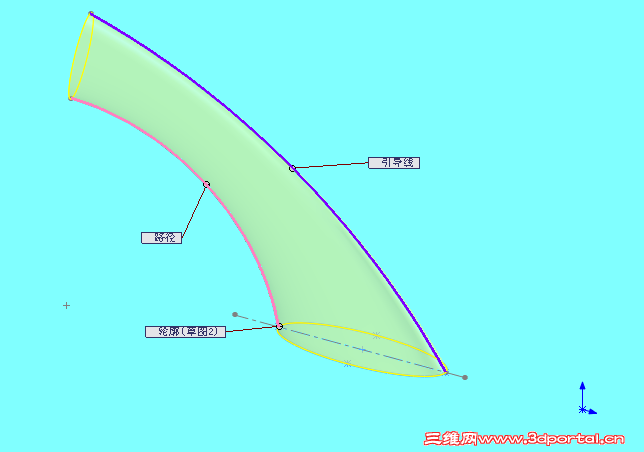

发表于 2016-3-23 22:50:19 | 显示全部楼层 |阅读模式 来自: 中国广东中山
特征建模
主题分类用于问题归类:

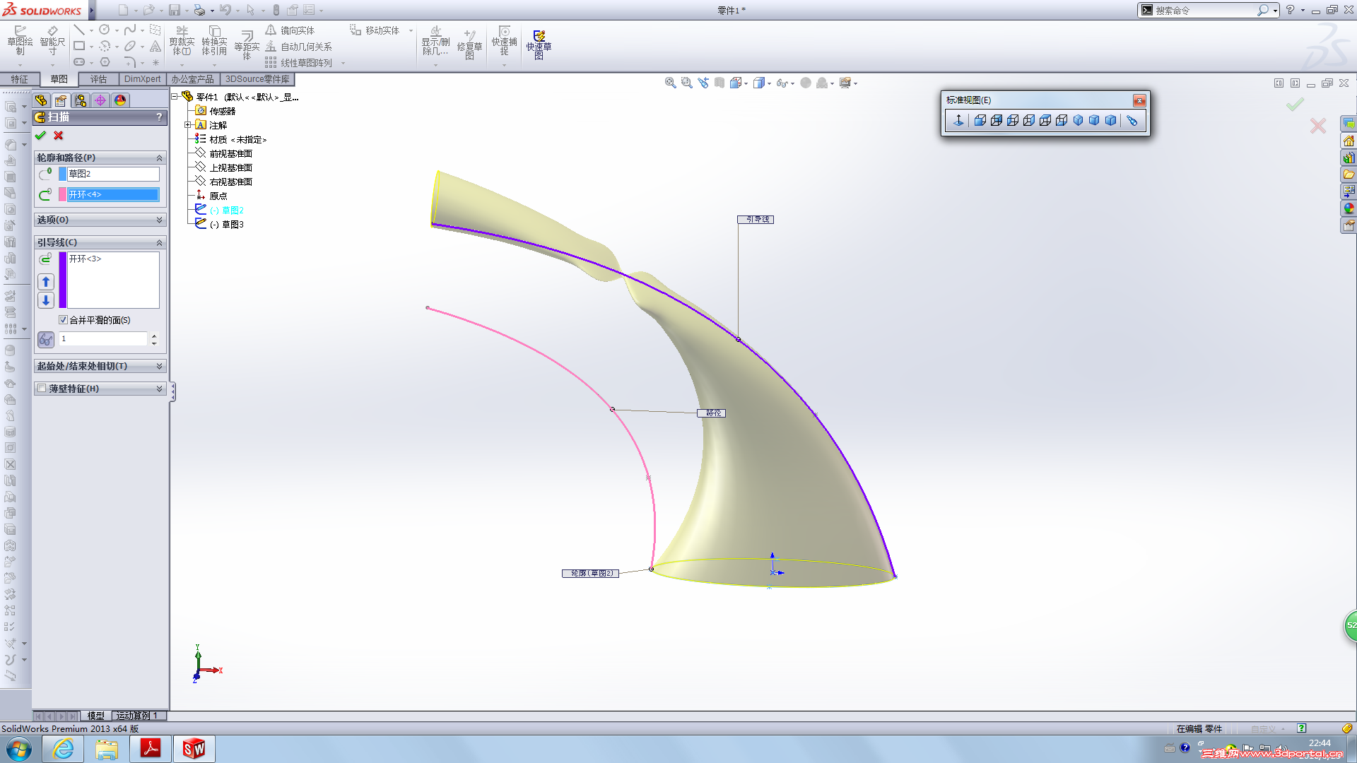

路径要移到中心点才可以吗?

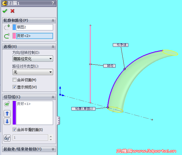

 楼主| 发表于 2016-3-23 22:59:38 | 显示全部楼层 来自: 中国广东中山
本帖最后由 guanfaping001 于 2016-3-23 23:00 编辑 3 D) U) i# `* y# g' d5 ^- f

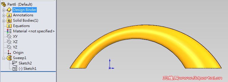

2 O" k9 V0 x2 `( l8 E& n+ i再次通过此例表示,路径必须要从原点开始,否则特征不会随路径变化(并不与路径是否在椭圆的边上相关)。请看下图:

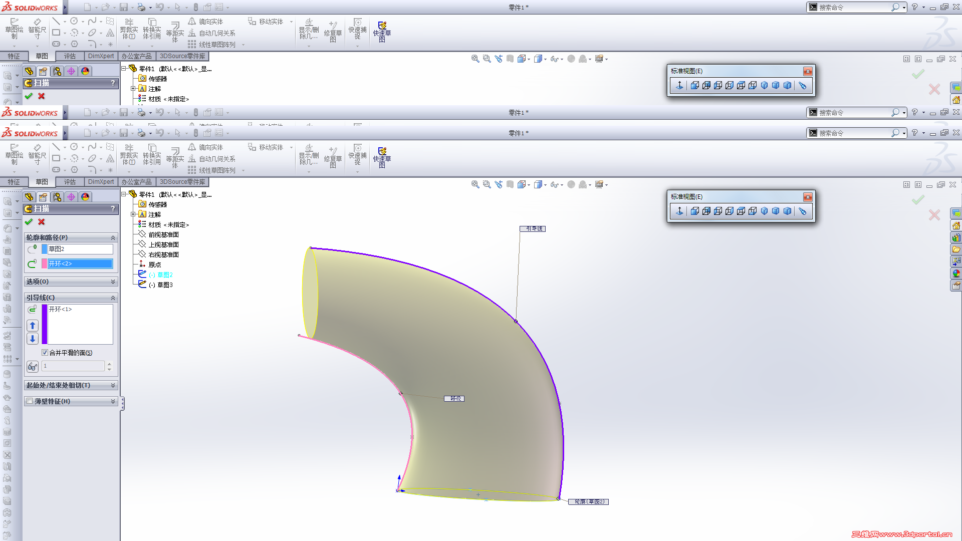

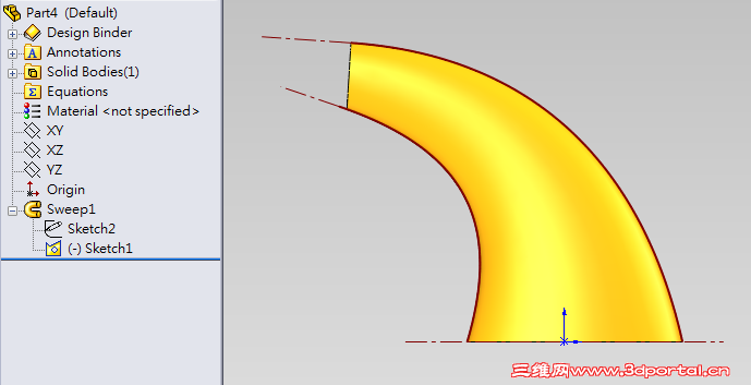

发表于 2016-3-24 18:18:07 | 显示全部楼层 来自: 中国台湾
/ D7 E  k. }  m/ u

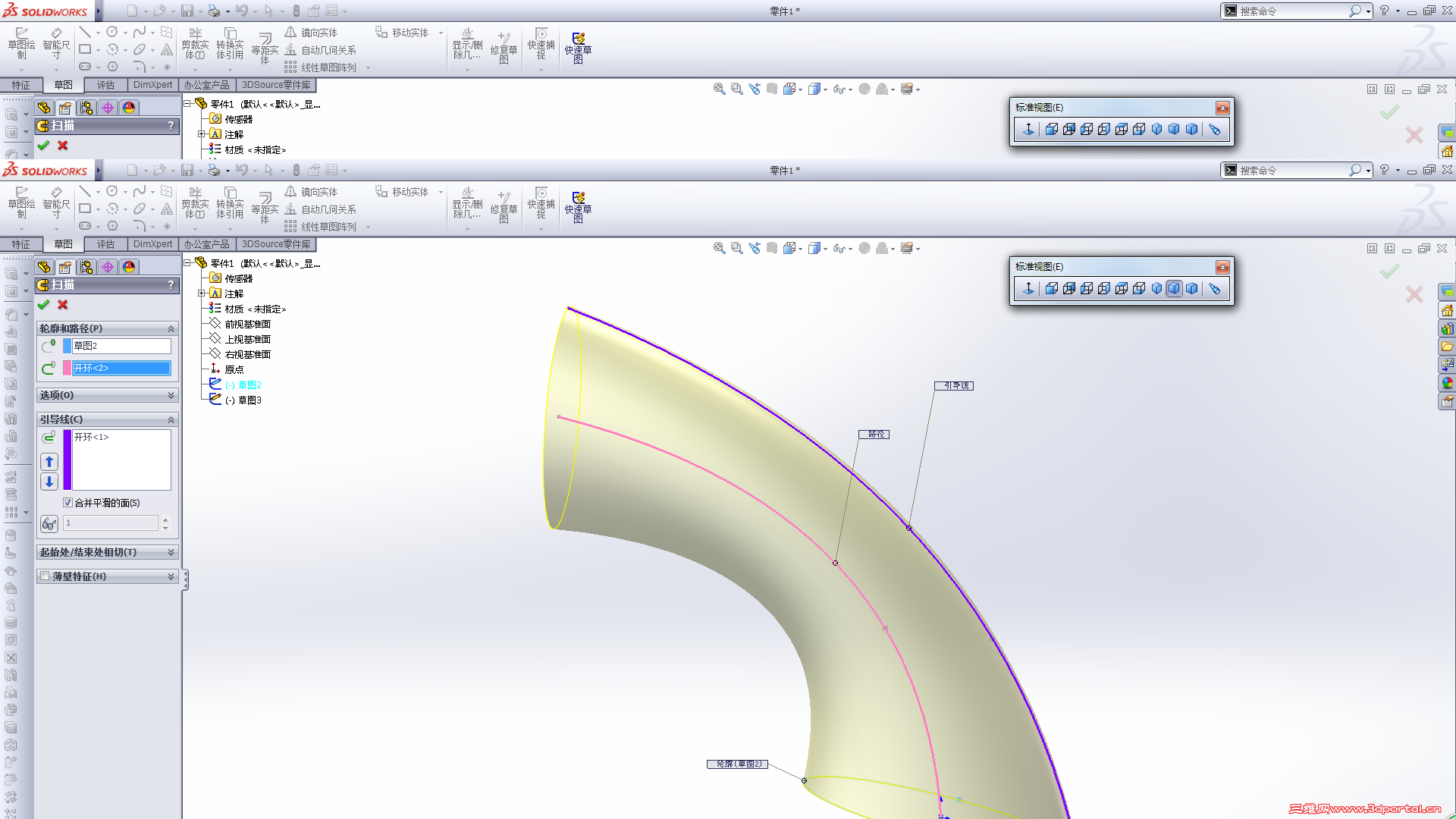

, A2 I$ m3 j! L& ^樓主再多找些掃描相關的帖子來練習吧…* F" u' o9 r0 n4 B; [, J
不要太快就下定義,認為「必需」是如何如何~9 C0 _! G: Z# M6 c3 A. I
下兩圖可以直接說明樓主的「結論」是錯誤的。
+ p* f  l' y, G  \" _我只是調了一下路徑(下方曲線),結果就大不同了。* J! `7 B6 V' u% @1 a: b
【1】端面對齊導引線終點; l8 a; n5 E9 \. {0 l& H( a7 ~
11.PNG ( ~/ S! y% O+ ?; Z7 b" m" }6 ~
. t' f; Z7 \. L
【2】端面對齊路徑終點$ {6 g7 w+ u' D1 h& ~$ X) S% w3 M
12.PNG 4 B( ^7 I4 q5 {6 L' g$ `
7 ^7 k; Z2 x9 }" H4 f
7 J; P$ O% \5 R; V* _
再者,keilei也要注意一下此帖探討的重點在哪裡哦。
5 e3 ]/ o6 K$ J$ T4 j7 q( E掃描的學問很深,導引線和路徑和輪廓之間的關係更是不可忽視。: O3 Z- ?# Q+ e5 P; o
阿帕奇 + 3

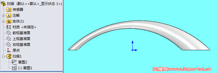

发表于 2016-3-24 18:22:39 | 显示全部楼层 来自: 中国台湾

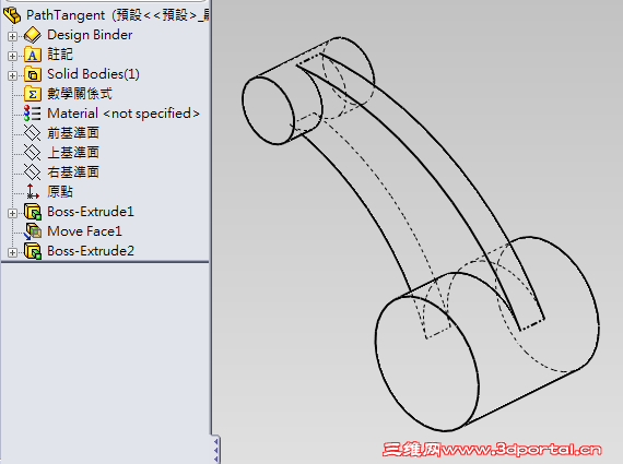

想起一個有趣的例子,keilei朋友可以做看看~/ W6 E9 z7 L( a

发表于 2016-3-24 19:16:31 | 显示全部楼层 来自: 中国广东肇庆
+ ?* m+ }9 I! q$ s

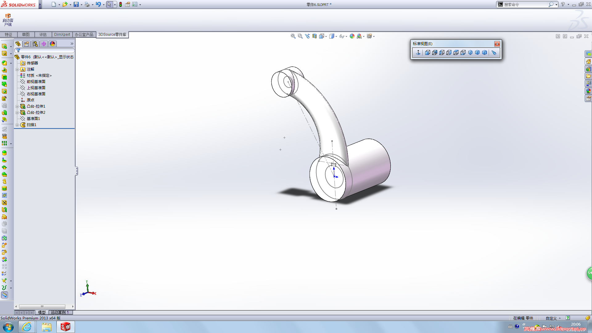

gt.adan 发表于 2016-3-24 18:227 m( R' M8 ^, T, @. c5 @8 A
. P  `7 k% O: U( g! Y# f
这个以前做过练习的。( M6 [3 U# R9 r0 ^( ?( ~
4 a0 x% G, ?# m- w7 j9 R Snap1.png - y) l% _/ V, V& S' H

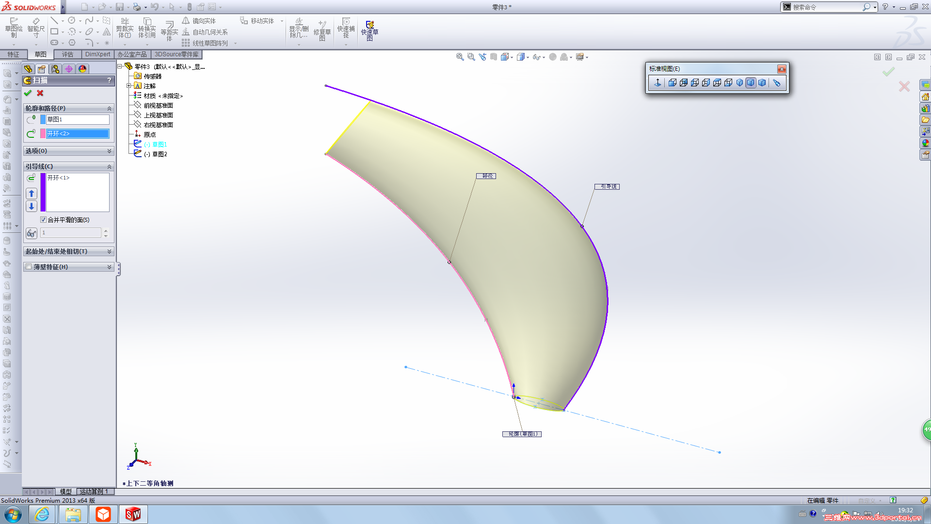

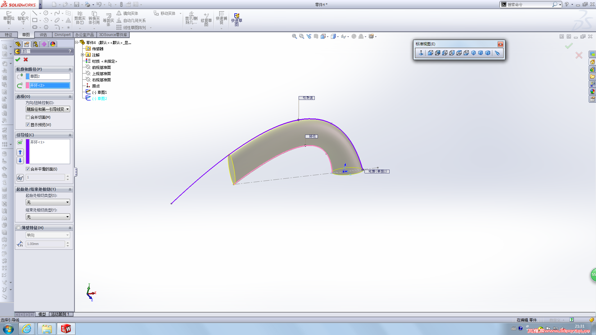

 楼主| 发表于 2016-3-24 19:28:46 | 显示全部楼层 来自: 中国广东中山
# N+ d7 K- C- y9 |( d) p! i
1 T8 ]) \/ T) q为什么我的就实现不了呢?: {0 o7 j5 g. R0 A! s
还非要将轮路径的起点移到原点才可以,这是为什么呢?哪里有什么相关讲解啊?7 u6 {( V6 q, G/ r( O1 d
发表于 2016-3-24 20:23:34 | 显示全部楼层 来自: 中国广东肇庆
guanfaping001 发表于 2016-3-24 19:28/ q  F* b4 Q& y, d$ u+ {& N
为什么我的就实现不了呢?( S/ m* s/ D+ @' i1 w) @8 G
5 h2 j, P5 @" `  K1 t4 z2 S0 b  D# Z( k从你的图可以看出,你并没有认真看别人的回复。# P, [0 V$ c3 K4 O( e
% j" s6 W' K2 m, ]
8 o* p$ P- V2 F+ p6 C
chenjun520601 + 2 技术讨论

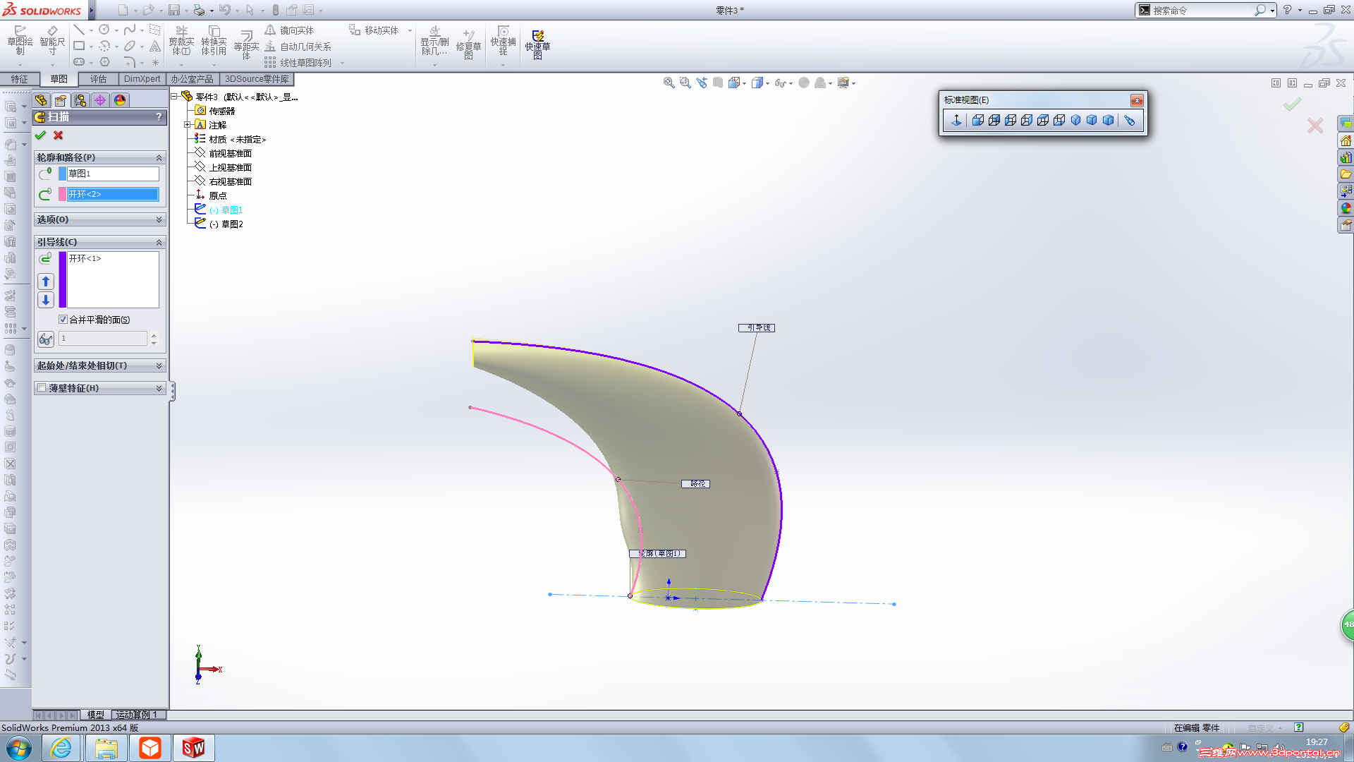

 楼主| 发表于 2016-3-24 20:39:21 | 显示全部楼层 来自: 中国广东中山
本帖最后由 guanfaping001 于 2016-3-24 20:41 编辑 7 s7 B2 o  M" r9 K' Z  Q( l
keilei001 发表于 2016-3-24 20:237 W+ |; y- ]+ d* W
' V2 ]) [. O- f; b0 e" J$ l* G& w
感谢您的批评!我重新又做了一遍,终于可以了。但你们上面那种弯到水平的是怎么做到的呢?

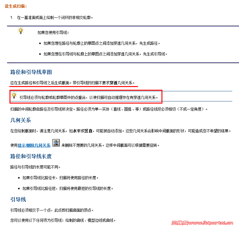

发表于 2016-3-24 21:14:35 | 显示全部楼层 来自: 中国广东肇庆
( H0 o( }) ?4 c4 K" {. m; l: @! U

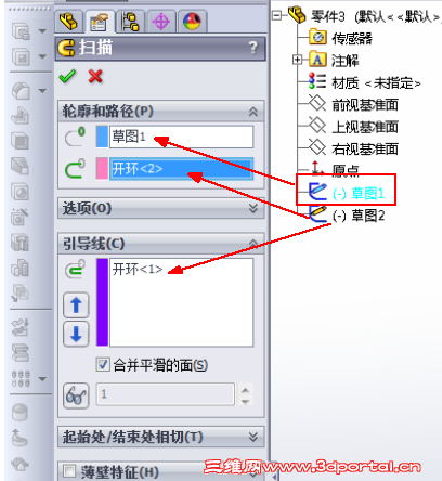

1 C5 ~. t  O9 ^3 j使用引导线的扫描,轮廓草图上的点必须要和引导线重合或穿透,引导线可以是一条或多条。
) ?  @2 ^% y4 g3 k1 E$ y但对扫描的路径没有这个强制要求,也就是说可以穿透也可以不穿透,也可以不和轮廓草图接触。  N; O* u7 e' n5 y& H2 {
( k2 [" n- ]4 s/ ?
Snap2.png 0 W1 V  a+ k* `1 o1 Y5 Q

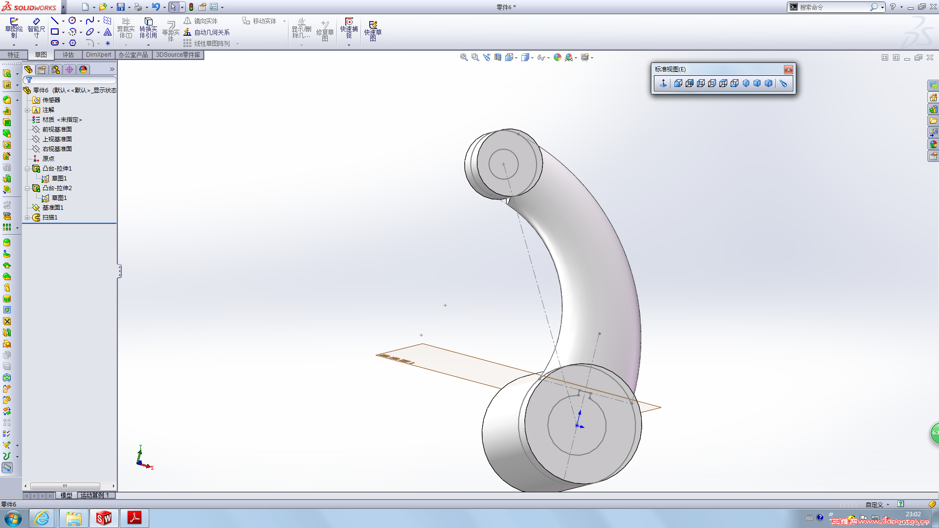

 楼主| 发表于 2016-3-24 23:04:40 | 显示全部楼层 来自: 中国广东中山
本帖最后由 guanfaping001 于 2016-3-24 23:06 编辑 ( Y! g: k0 W* b
# f+ R  Q5 C( n6 Z+ B5 m

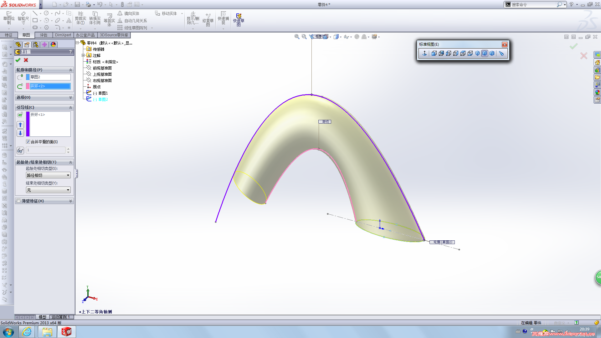

请看看,我的椭圆筋结束处该怎样才能和实体相切?
零件6.rar
140.37 KB, 下载次数: 5

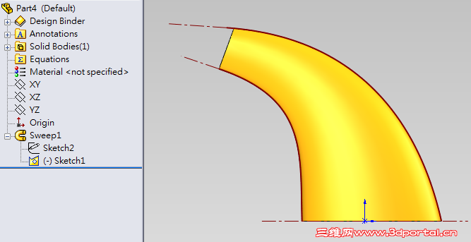

发表于 2016-3-25 09:12:31 | 显示全部楼层 来自: 中国台湾彰化县
3 r% r; k+ M0 ?0 @, k2 }
guanfaping001 发表于 2016-3-24 23:04/ b- A$ `2 P3 P& K) T

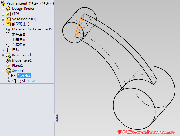

1 s+ _) O* S+ N" W& m很多朋友練習這個掃描的題目都卡在這邊,終點無法銜接得很漂亮。
0 ?: u9 O  \( C6 h其實除了之前說的,在導引線和路徑上作文章之外,
: E1 O1 X) ^9 q4 A6 \8 |還可以換個思維,把「終點」換成起點就可以了~而且保證相切。當然,此處是以「掃描」特徵而言。2 e* }1 l0 R- ?. B; |& S4 r
9 {2 l* A, H: z+ |' u
1 S( e! C- t0 ^" k1 X( n2 O9 x, G最簡單的~還是一個拉伸特徵就可以了~也沒有複雜的掃描的理論~~
4 a% [% l' I. h% j. \* a( j1 r6 I& d/ m; F) r5 b
  `; W1 J: t2 g* V: H' T8 f; F1 j" N) y6 K/ w; T5 u
$ B5 e7 F3 {. F8 E  j! P

发表于 2016-3-25 16:22:28 | 显示全部楼层 来自: 中国湖北武汉
guanfaping001 发表于 2016-3-24 23:044 P& s9 F3 j" g4 F7 U( v" `4 s" f
, I, c: a. O4 @8 V  _0 q$ B. B4 G& Y2 N$ Y就你这图而言,将扫描的路径和引导线换一下就可以了!
