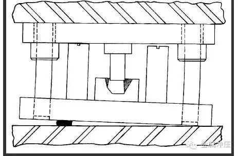

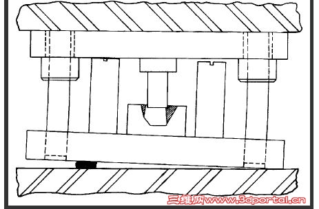

模具下的废屑导致模具的损坏
由于模具下的废屑会导致冲压时滑块与台盘面的不平行,从而会导致冲床和模具的损坏。由于废屑或其它东西而导致的模具上不重合,不仅会损坏冲切的刀口,也会对冲床的性能及模具产生破坏作用。

废屑会影响制程
由于一个小小的废屑会对冲裁的间隙产生巨大的影响,从而也会影响冲压产品的尺寸。SPC是一个非常好的反映模具安装是否正确的工具。一个非常差的SPC数据产生可能就是应为模具架在错误的位置或模具安装面上有废屑、异物导致的,设备运行中,SPC数据超出范围,可能装模时的错误是一个主要原因。
    一个异物会逐渐地嵌入到模具的模座内,产生这种问题的来源有:6 I8 U8 o% m6 Q$ Z( T  W
1. 模具上下表面的废屑、异物
9 T5 W  g, G% ?/ x! Q- r6 F; m9 F2. 冲床上下不对正$ s' C& r9 ^' S7 `5 K4 l; `
3. 模具上下面不平行或模具未安装在冲床中心. # O% |1 o( B) P: d$ I
冲床台面上形成的凹坑会加速台面的磨损,凹坑周围的金属会被磨走而无法修补。避免在台面上出现凹坑会极大地减少重新研磨工作台的工作。如果一个废料被压入在冲床的台面上,应该非常细心的使用一个尖头的工具逐步将废屑去除,再使用小铜棒轻轻敲击凹坑周围将凸起的金属敲击回去,再使用锉刀或油石轻轻磨平台面,这种方法可以最大幅度减少凹坑形成导致的金属损失,同时留下的凹坑面积也是最小的。
