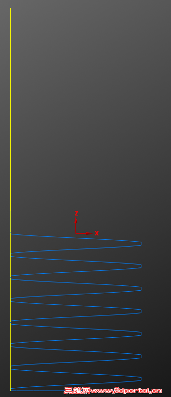

一般我们加工圆都是采用斜插下刀方式,因为这样不仅加工均匀,而且速度快。/ L6 ?7 E0 x- ^3 `
但是如果是2D单线走斜插下刀,就会出现问题。% @4 g% i' E' J. g0 M* ?
图1是斜线下刀,这样加工的弊端就是端点出加工量是2倍Z轴进给量$ X# i. Q+ z" L' [
图2是2D下刀,这样加工的弊端是每加工一层都会抬到1次,一般是斜插下刀加工时间的两倍还多。
  E- c: \) _' l: A2 x3 ^7 S& ]* x' K7 s4 w/ @5 L6 F: v/ `+ T$ \4 z
; \" [+ [' I$ G) b* R" `; P: H
有没有2D下刀,不抬刀的加工方式,求大神解答。, k* W4 o+ v- _# p" @0 R
# ]; C8 l) G/ p
图2 2D加工
图2 2D加工
图1 斜插下刀
图1  斜插下刀

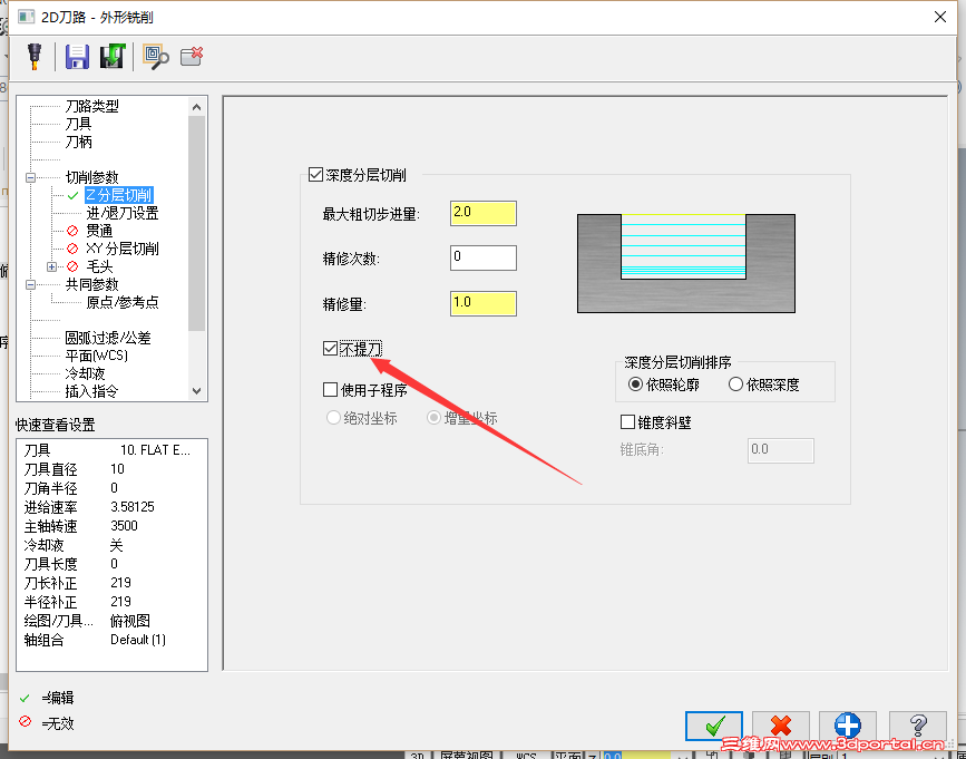

发表于 2016-3-24 10:02:17 | 显示全部楼层 来自: 中国广东惠州
勾上这个。。。

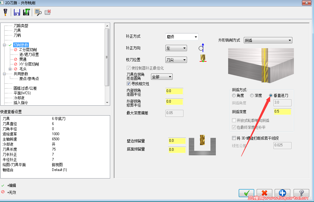

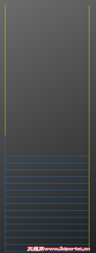

发表于 2016-3-24 10:32:31 | 显示全部楼层 来自: 中国广东深圳
斜插里面不是有个垂直下刀吗,用垂直下刀即可实现来回铣,不提刀

一刀清?用什么2D!明明有铣圆模块
发表于 2016-3-25 00:18:28 | 显示全部楼层 来自: 中国广东东莞
铣孔有人用挖槽也用螺旋到底那个好用,,,
 楼主| 发表于 2016-3-25 09:21:03 | 显示全部楼层 来自: 中国重庆
984408625 发表于 2016-3-24 10:32
7 ^! p" ]1 m2 @: ?2 A& I$ o! r7 C( t斜插里面不是有个垂直下刀吗,用垂直下刀即可实现来回铣,不提刀
; ~) k# ~# \( r$ U3 m谢谢,完美解决。
