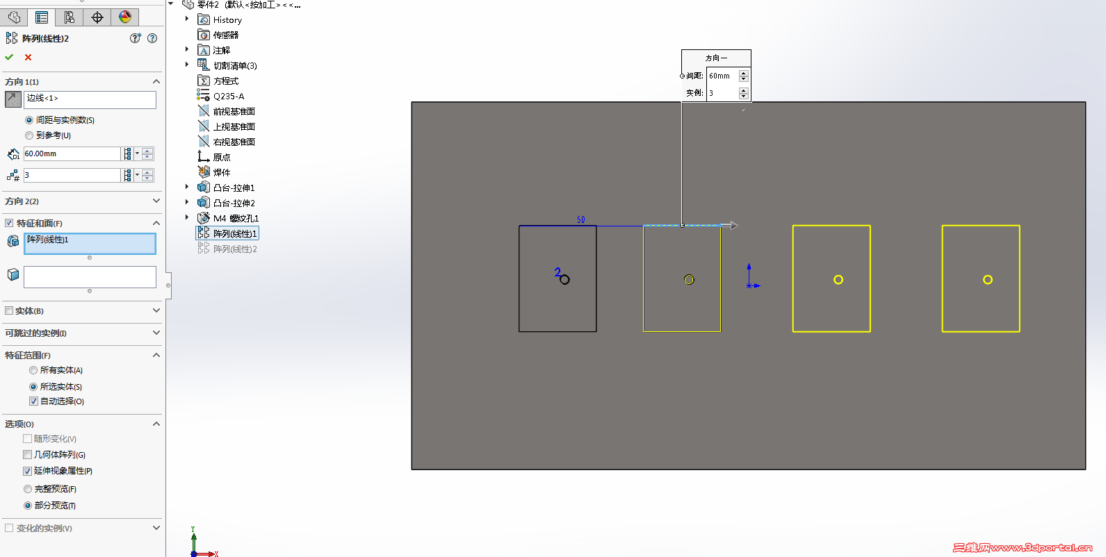

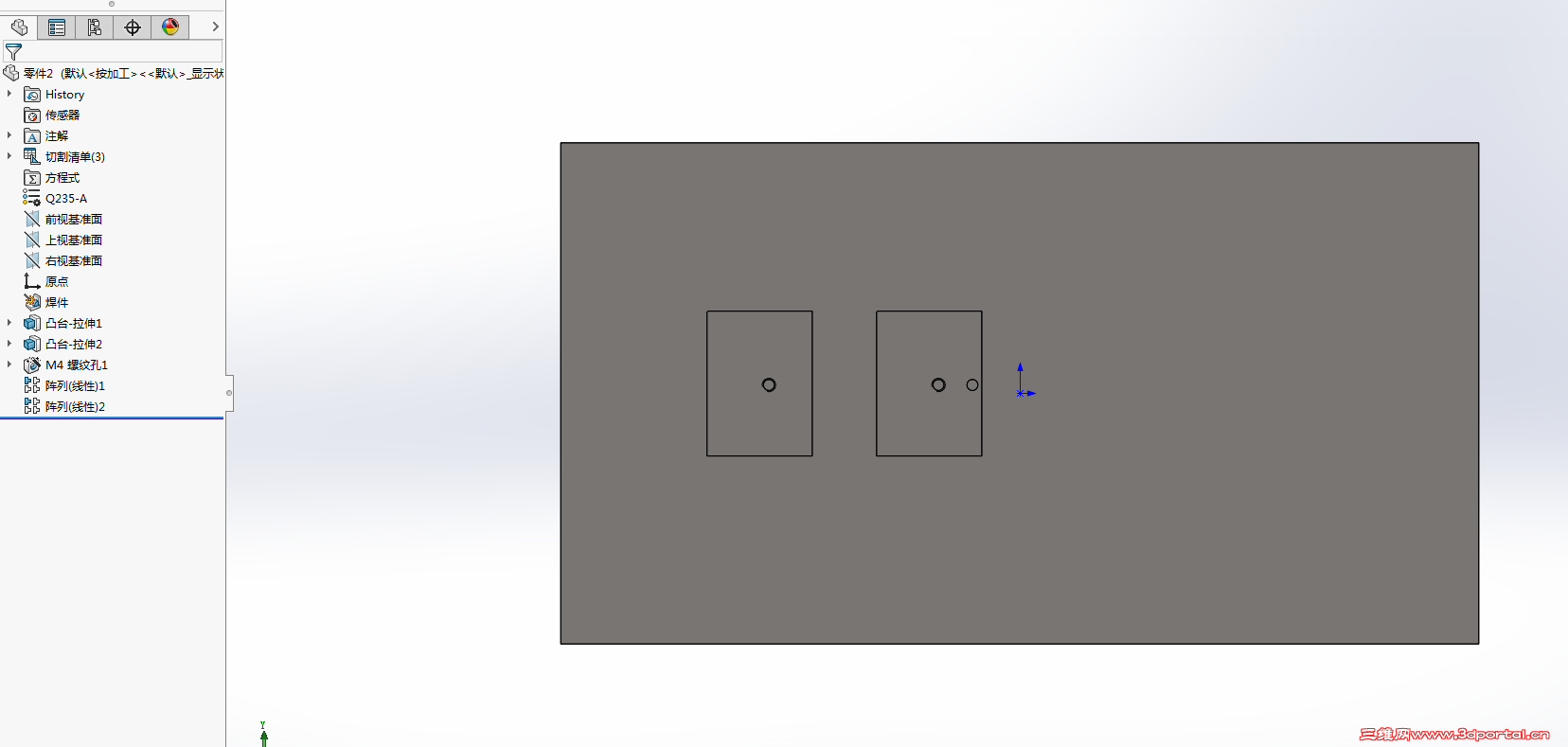

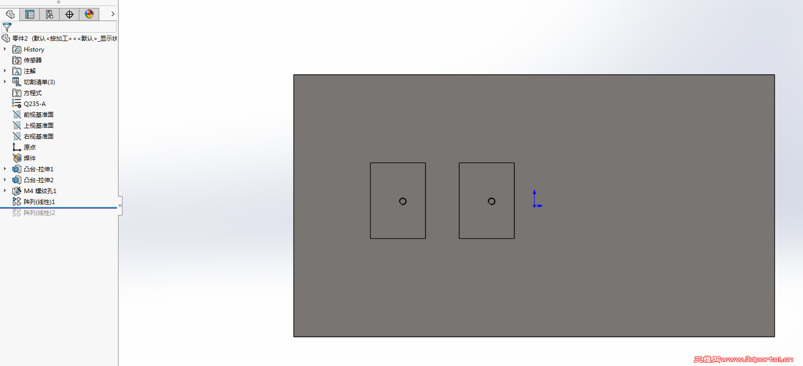

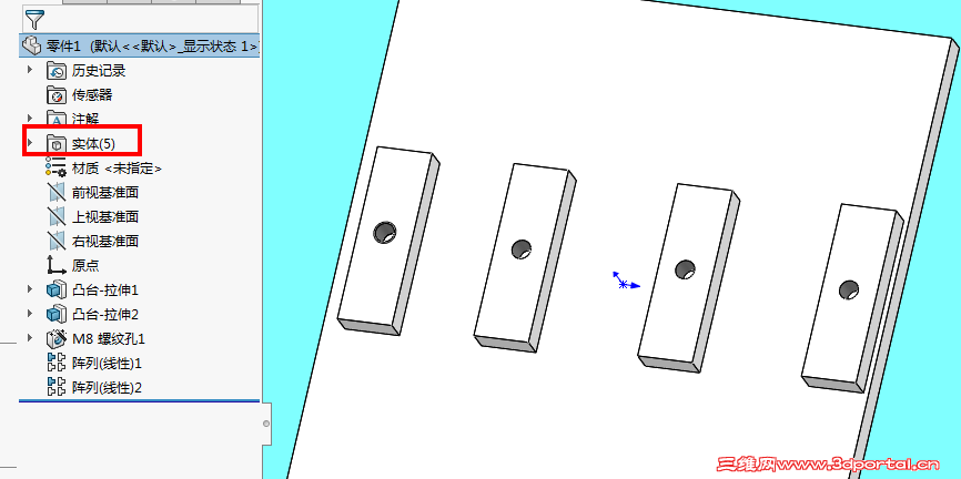

RT,昨天用SW2016阵列的时候出现如下图所示情况:

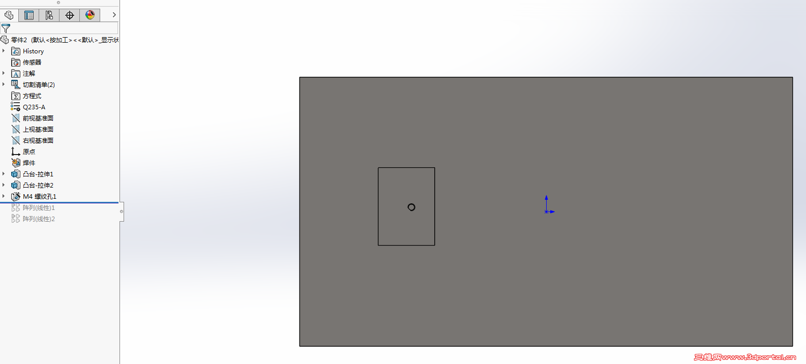

6 S3 S! C. a8 `- P' \: ?3 |3 B 1.png 开始在平板上,拉伸一平板(未合并)然后在凸起的平板上钻螺纹孔(凸起的平板钻穿,底板未穿);
, Y- a' X- v) l8 g
$ ]' X- u6 S. P 2.png 阵列间距50," U8 R% W) ]4 D% c
0 U) H$ N2 W' P1 C' U

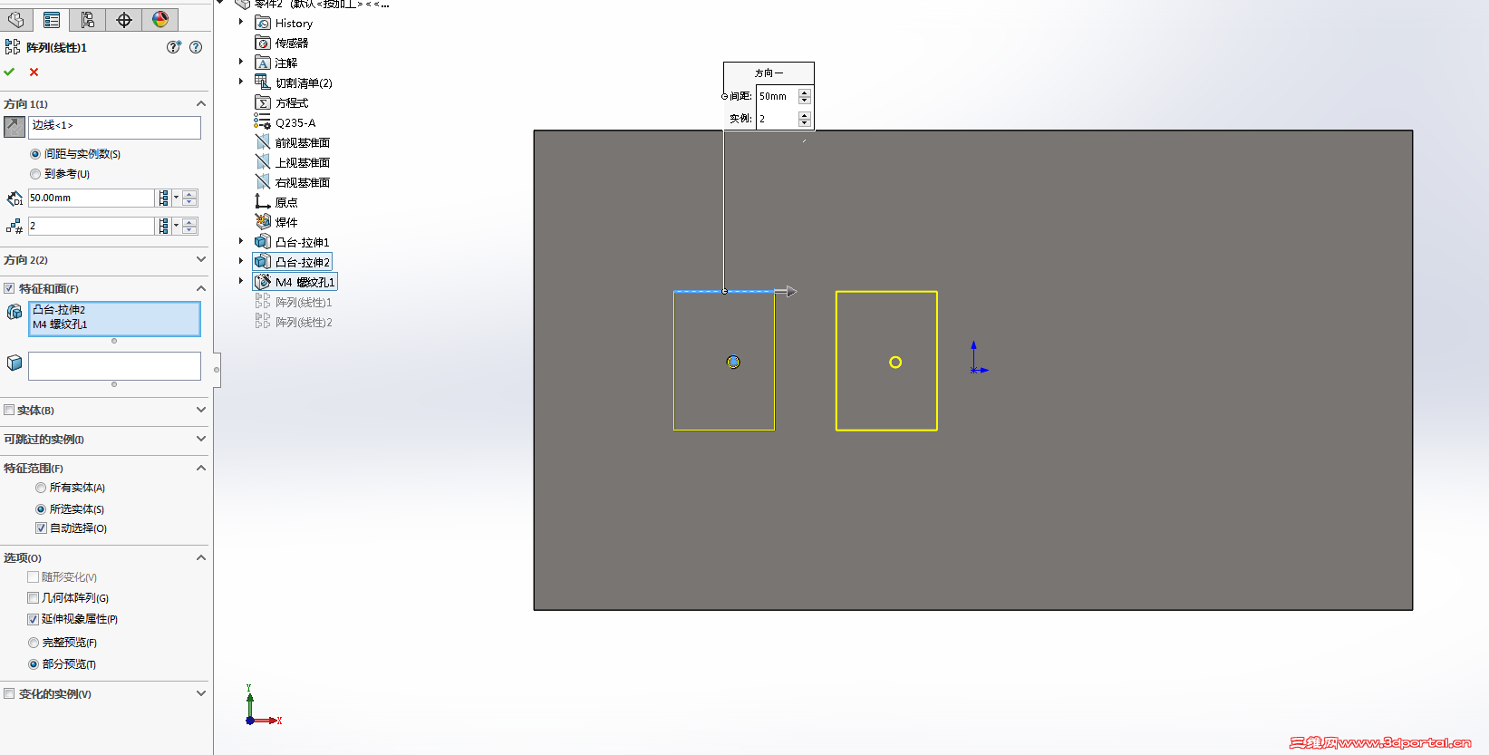

3.png 阵列成功,阵列的平板有想要的装饰螺纹线
/ A- F3 D) v) w% q

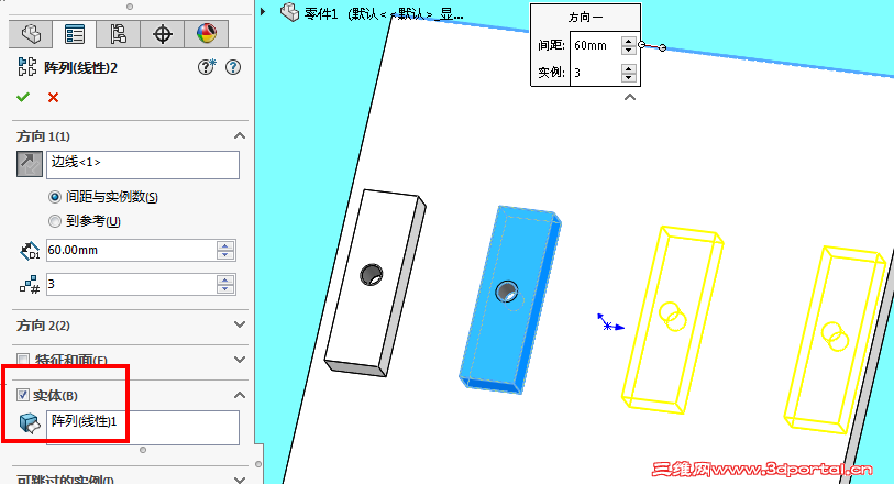

$ [% ?5 q2 F$ T! j* s, p% j 4.png 第三、四块因为间距有变化,相对第二块间距改为60,还是像阵列1操作
  R% O3 E; n; D$ M  z. B! i, ~
0 N7 q, U' C4 ]0 o- B; p+ q* v 5.png 出现的就不是所想要的了,而且实体还是三个?5 i+ B- T3 S: @. _8 ^
7 l( J) {! s3 C. A/ L& O
请指教为何会出现上诉情况,或者说我想阵列不同间距的相同物体(含装饰螺纹线),请问该如何操作?

发表于 2016-3-24 19:11:38 | 显示全部楼层 来自: 中国广东肇庆
本帖最后由 keilei001 于 2016-3-24 19:15 编辑 4 U2 r5 F8 O/ \8 o2 J2 V& A) N+ ?  ~
& y% V3 s. r+ @( d* v+ S
楼主说了这么多,我还是没理解楼主想要什么样的结果。
# X: m+ n8 G0 N5 e; X5 F我估计楼主想要阵列的板每块都有螺纹孔,而且每块板都是单独的实体,不知是不是这个意思?# C( F- I; Q, ?3 N
如果要这样,那么阵列时不选特征选实体。) E0 _" q  a' \
* F! c6 ^! o, l* B- P9 n4 D# r供参考
3 }4 g$ G1 |8 Z  f 零件1.rar (89.56 KB, 下载次数: 3)
chenjun520601 + 3 技术讨论

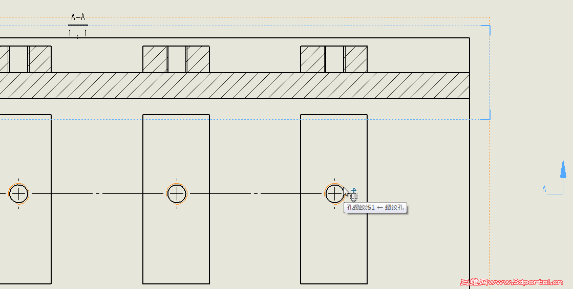

 楼主| 发表于 2016-3-25 08:37:42 | 显示全部楼层 来自: 中国四川绵阳
keilei001 发表于 2016-3-24 19:11
% [% K5 u+ v' i# f$ U楼主说了这么多,我还是没理解楼主想要什么样的结果。2 t, V% s( L, p; I" Y1 Q2 }
我估计楼主想要阵列的板每块都有螺纹孔,而且每块板 ...
4 N4 u+ T* V5 x, L8 G  G. J' X

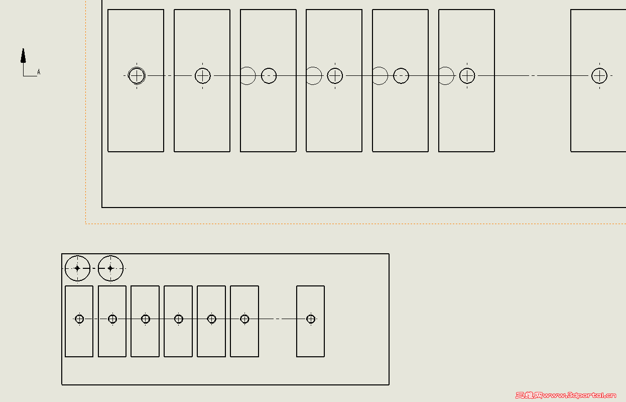

11111.png 9 X0 |$ U- W0 c$ f+ q
感谢你的回复,可是实体阵列出工程图的话后面几块都没螺纹线的?% L! j4 t5 \9 T9 t9 O

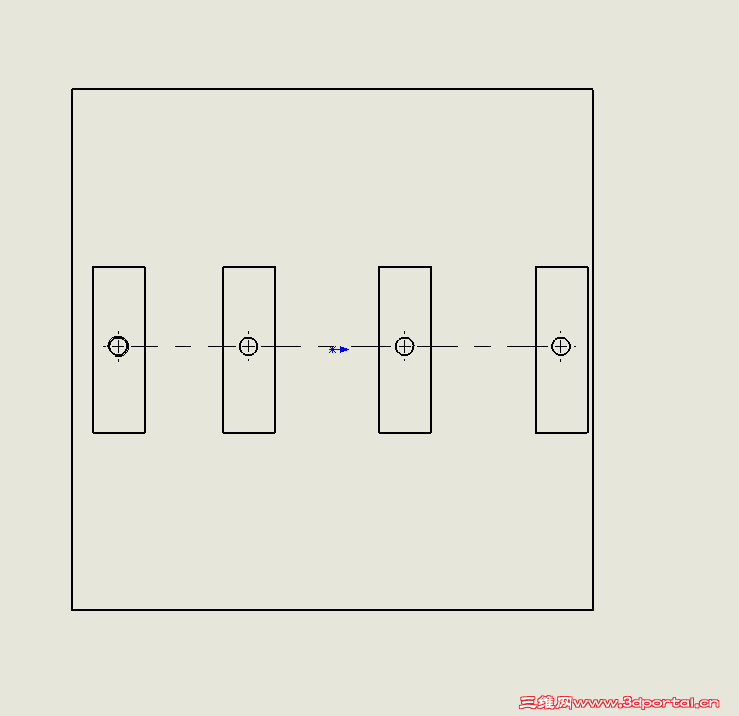

发表于 2016-3-25 09:52:40 | 显示全部楼层 来自: 中国广东肇庆
我试了一下显示正常,再传一下我画的工程图,看能否显示,如不能显示,请检查一下你的文档设置。
' O2 Q9 O# |# a; Q# e3 p/ E+ w/ J6 O; k! B
Snap1.png : H9 q, |* K% w" n3 m7 F2 p
4 N  }0 q! B# Q 螺纹孔.rar (189.67 KB, 下载次数: 2)

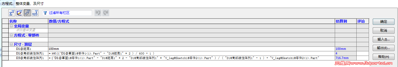

发表于 2016-3-25 11:12:46 | 显示全部楼层 来自: 中国广东东莞
我想请问下,可不可以随大板长度变化自动多个阵列,谢谢!
 楼主| 发表于 2016-3-25 12:49:05 | 显示全部楼层 来自: 中国四川绵阳
懂你1018 发表于 2016-3-25 11:12# s+ @2 L: }; j  U7 W  N. C
. \+ A/ J; S- A/ I5 e2 e
估计你问是填充阵列?
 楼主| 发表于 2016-3-25 12:50:15 | 显示全部楼层 来自: 中国四川绵阳
2 o. b5 i' I0 m: [' n
keilei001 发表于 2016-3-25 09:52
- w7 ~% B- W9 Y/ w. M我试了一下显示正常,再传一下我画的工程图,看能否显示,如不能显示,请检查一下你的文档设置。
( [# ]7 o$ [9 N1 }8 T) d
没找到问题根源,我直接在你的文件上重新生成特征再阵列,结果所有螺纹线都没有了!!!咋搞? 螺纹孔.zip (264.41 KB, 下载次数: 2)
发表于 2016-3-25 13:49:46 | 显示全部楼层 来自: 中国广东东莞
你好,我说的是,1200长我想阵列3个,1500长我想阵列4个,随长度变化而变化,要自动的,谢谢!. p# r) _! L& {7 [% r3 D  E
 楼主| 发表于 2016-3-25 14:05:00 | 显示全部楼层 来自: 中国四川绵阳
懂你1018 发表于 2016-3-25 13:49" K" T5 P6 l$ q8 _, [
1 h* O+ e/ M! N5 o2 ?做参数化呗
 楼主| 发表于 2016-3-25 14:43:26 | 显示全部楼层 来自: 中国四川绵阳
keilei001 发表于 2016-3-25 09:521 N' \& f8 q! v0 ~
2 e" {3 q3 L8 D! T5 A' o4 E8 j7 V 螺纹孔.rar (281.87 KB, 下载次数: 1)

发表于 2016-3-25 17:31:16 | 显示全部楼层 来自: 中国广东肇庆
eastking1111 发表于 2016-3-25 14:43
. `, ]) @' V( ?, I1 U! V螺纹孔还是有点问题,关闭出现打开你的模型中间的孔就有螺纹线,但螺纹线有点问题,8 s6 k; y/ k+ Q1 M
重新添加 ...
' J6 i1 @3 e% W, T
打开你传回来的工程图,螺纹线确实走样了,而且螺纹线有些孔有有些孔没有。
& h1 c$ O2 U0 A* Q+ W/ u用模型新建一个工程图就正常,我也不知道这是怎么回事了。
 楼主| 发表于 2016-3-25 17:40:21 | 显示全部楼层 来自: 中国四川绵阳
keilei001 发表于 2016-3-25 17:31' ^; b7 }% g( t, S7 E  r
打开你传回来的工程图,螺纹线确实走样了,而且螺纹线有些孔有有些孔没有。- C* v4 `9 x3 }% t0 K' w& k( p: a
用模型新建一个工程图就正常 ...
# N. }9 l# x( m& p" V# a还有就是下午多次建模发现,无论怎么阵列第一次都没有螺纹线,9 M0 _9 o! L. W+ e8 D; u( u: G
工程图里面也没有,然后直接打开模型多次点击重建模型,然后返回工程图,2 Z/ k! o: ^! j
奇迹就出现了,螺纹线又有了!!!
7 o1 E+ W$ E8 V# x: \+ N可能电脑问题,也可能软件问题,我回去再试试。
发表于 2016-3-25 18:03:33 | 显示全部楼层 来自: 中国广东肇庆
eastking1111 发表于 2016-3-25 17:40
( b" c% y" J% i+ L8 j6 o! G还有就是下午多次建模发现,无论怎么阵列第一次都没有螺纹线,
2 {5 ~4 U- O5 \4 ~8 R工程图里面也没有,然后直接打开模型多次 ...
0 t0 B1 U& I: }; W9 ^% L1 _7 l我用2012和2016反复试都没问题,相信你的是操作系统问题。
 楼主| 发表于 2016-3-25 20:19:27 | 显示全部楼层 来自: 中国四川绵阳
keilei001 发表于 2016-3-25 18:039 |% i+ }6 R  M. L0 {& f! {, ?( W6 w
5 c6 r7 f$ B' h5 j' K; A* m$ }  d感谢你的指教,应该是办公室电脑的问题,家里的电脑使用显示正常。- X% u+ C4 }* g3 p1 [5 j. V2 b7 ~) o! a2 \
但办公室电脑阵列特征螺纹线又显示正常,真是百思不得其解
发表于 2016-3-25 20:50:41 | 显示全部楼层 来自: 中国广东肇庆
eastking1111 发表于 2016-3-25 20:19
! w2 R7 u2 b$ f8 U8 x2 y感谢你的指教,应该是办公室电脑的问题,家里的电脑使用显示正常。
% p( I, W' I) S9 p3 g$ _但办公室电脑阵列特征螺纹线又显示正 ...
" @0 Q& M7 F3 k8 r3 D
抽个时间把电脑的内存条拆出来用橡皮擦一下再装回去。
发表于 2016-3-26 10:48:48 | 显示全部楼层 来自: 中国安徽合肥
楼主这种问题遇到过很多次,我都习以为常了。螺纹线工程图时有时没有的,没有的时候我就点开模型重建模型,然后就有了。下一次重新打开工程图的时候也还是有可能没有!
 楼主| 发表于 2016-3-26 10:57:45 | 显示全部楼层 来自: 中国四川绵阳
壞小子づ不壞 发表于 2016-3-26 10:48
+ A6 Z/ G0 {/ \# r9 f楼主这种问题遇到过很多次,我都习以为常了。螺纹线工程图时有时没有的,没有的时候我就点开模型重建模型, ...
6 s- U& e; b; a我都准备拆电脑刷内存条了,看到你这样说我就放心了。
