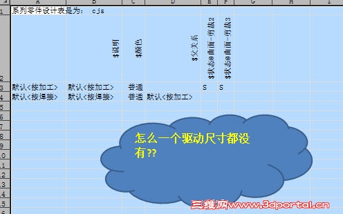

[求助] 2016版本,系列零件设计表为什么没有尺寸?
发表于 2016-3-24 16:38:03 | 显示全部楼层 |阅读模式 来自: 中国上海
安装
主题分类用于问题归类:

% x: ?  f9 ~+ |0 @7 E 2016-03-24_16-35-49.jpg $ D6 z* @9 H* c& Q) ~4 M% j
我用自动方式插入的设计表,以前2010版本都是自动把尺寸加到表格的) d6 }8 ?* o3 v/ F: x9 J
2016版本怎么一个尺寸都没有进来??) A+ C- u" @3 B  \/ l4 a  M

 楼主| 发表于 2016-3-25 15:36:14 | 显示全部楼层 来自: 中国上海
自己顶一下吧,找到原因了:
4 S% @; P( o) O" b5 r: q2016版本,需要把默认两个配置其中一个删除,只保留一个配置,: x$ X+ |0 l. N: n$ B2 n/ Z% F8 T& T5 v
这样自动插入设计表就会带所有尺寸了,* i5 `' _* }% M) u4 i4 p$ `, H. I- x
不知道为什么这样,2010没有这个问题,7 g% m6 R( r' w% [' x) ?4 T9 u
QQ图片20160325153418.png 3 L) k8 T, W9 V: Q: O' J: Y
出现这个,就带尺寸了
