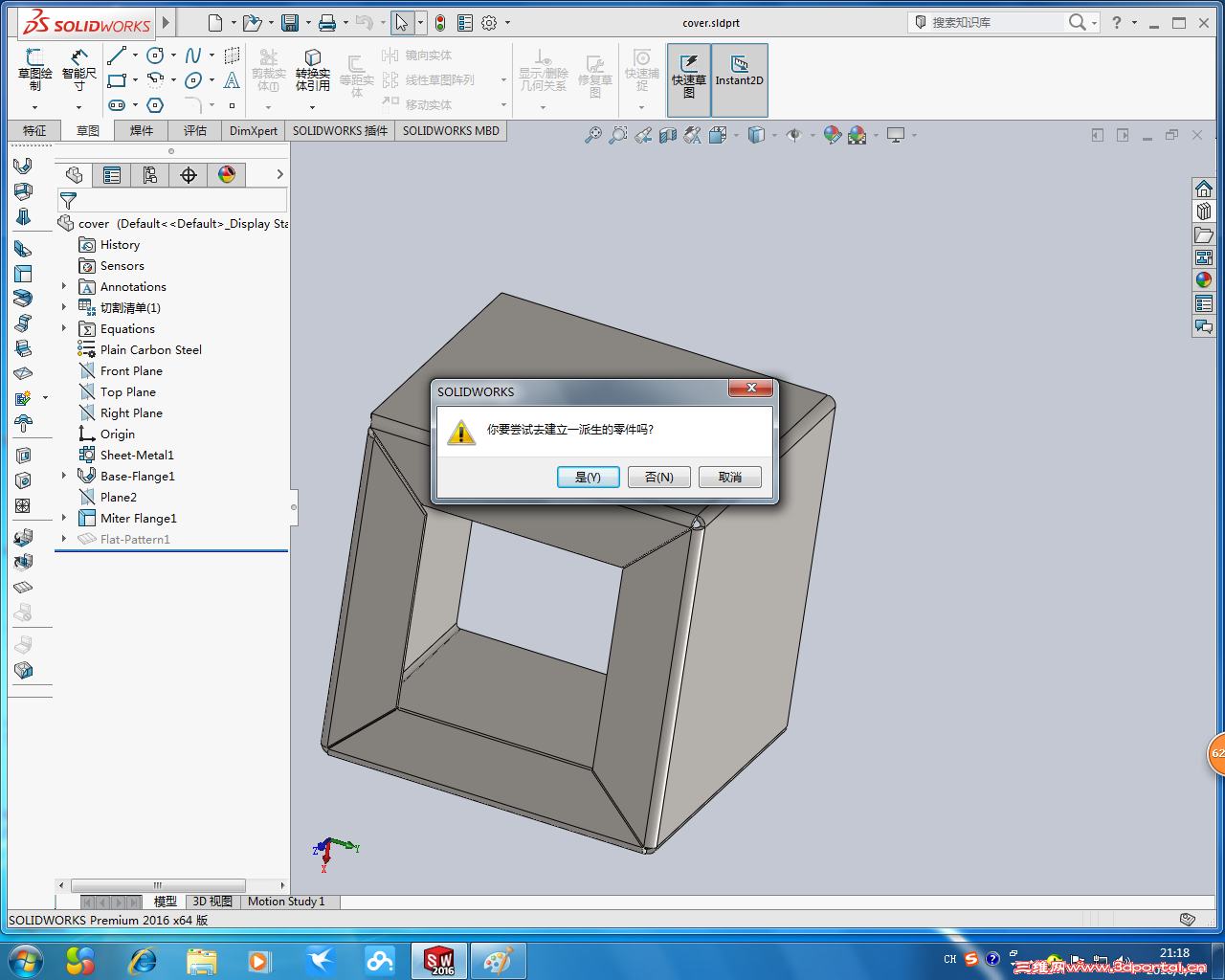

[求助] 各位前辈、老师,我的成形工具不能用了,为什么?
发表于 2016-3-24 21:26:10 | 显示全部楼层 |阅读模式 来自: 中国安徽铜陵

发表于 2016-3-25 14:20:10 | 显示全部楼层 来自: 中国台湾彰化县
鼠擊右擊forming tools的資料夾,將之加入成型工具的選項,就可以了。
发表于 2016-3-25 15:06:57 | 显示全部楼层 来自: 中国四川乐山
两种方法
! u$ O3 A4 N( Z) A$ o' l1 f简单的正如丹大所说,把你的成型工具零件存入任一文件夹,然后添加到右边设计库,并右键文件夹加入成型工具2 M! P* T) z' d- f% F
笨方法就是. ?+ C/ m3 m  Q9 e' Y
打开你的成型工具模型,另存为Form Tool格式存入成型工具文件夹
 楼主| 发表于 2016-3-25 21:09:56 | 显示全部楼层 来自: 中国安徽铜陵
谢谢俩位前辈的指点,我试试看
