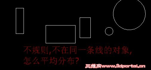

* [7 P6 z1 g+ W, G不规则的多个对象,怎么平均分布间距或行距?
6 @& z: M3 F7 Q. n' q7 A如图所示,要求横向距离相等,这个用阵列工具实现不了的..
求指点

发表于 2016-3-26 17:26:40 | 显示全部楼层 来自: 中国江西南昌
不很明白你的要求,如果是下图上列图形,要求其横向间距相等,则可作红色辅助线后,用对齐命令获得(下列所示)。6 I) X5 }0 U9 i$ v3 b& U' ?

 楼主| 发表于 2016-3-26 22:35:04 | 显示全部楼层 来自: 中国广东中山
oxm44 发表于 2016-3-26 17:269 }! a6 |  @0 L% ~* _! ]4 N! K
不很明白你的要求,如果是下图上列图形,要求其横向间距相等,则可作红色辅助线后,用对齐命令获得(下列所 ...
* _! @6 Z7 L. e7 B就是您这意思,就是距离等分。
% x; [! a2 u. e6 N. Z8 s6 {但这方法太慢,没有其它快捷办法了吗。

7 C& [  g! u% ?' e9 M' \3 A% }
软件本身没这个功能,找二次开发高手,要实现这功能应该没问题。
发表于 2016-3-30 09:15:08 | 显示全部楼层 来自: 中国四川
oxm44的方法很好,如果cad熟悉的话也是很快的
