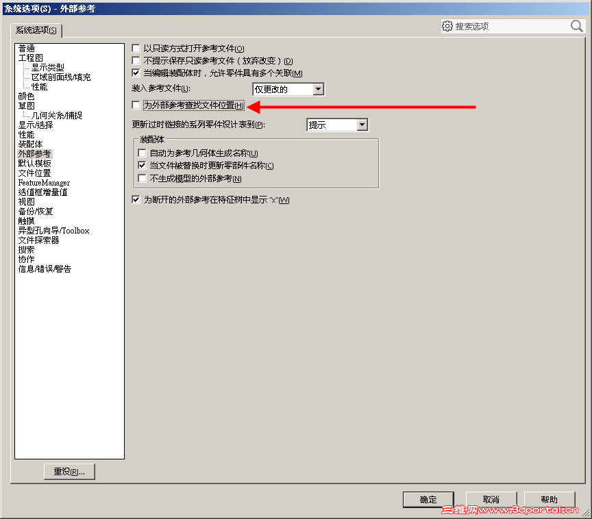

发表于 2016-3-28 12:36:45 | 显示全部楼层 来自: 中国香港
樓主是不是點選了下圖的選項,如是,就會先打開原有路徑的零部件;不打勾,就會先打開與(通過對話框準備打開的)裝配相同路徑的零部件,估計可以解決樓主的困擾。

发表于 2016-3-30 22:35:01 | 显示全部楼层 来自: 中国香港
 楼主| 发表于 2016-3-31 22:49:17 | 显示全部楼层 来自: 中国安徽蚌埠
大鹿 发表于 2016-3-28 12:366 g8 g* x% T- N* h
樓主是不是點選了下圖的選項,如是,就會先打開原有路徑的零部件;不打勾,就會先打開與(通過對話框準備打 ...
! M( E) D' Y4 c9 z这两天我出差在外面,没有用电脑,也不知道是不是这个问题
发表于 2016-4-1 11:03:39 | 显示全部楼层 来自: 中国江苏镇江
: ^, c- [5 a! h  B
大鹿 发表于 2016-3-28 12:36: x3 H1 y; b4 @& J1 M
, d0 Z8 s' d, Q$ X大鹿前辈,我记得勾选这个:为外部参考查找文件位置时,另外一个选项; n) J5 o; O5 y) ~
文件位置----参考的文件里面要添加文件才能用吧) g& S' v3 R- l& R1 H2 v! d
换而言之,这2个选项是对应的,即使这个选项勾选,若参考的文件没有东西,好像与没有勾选是一样的效果吧
! }' R* g; p  _: d. ]7 [  d不知道我是不是理解错了+ Q: l6 U: R4 I; B% Z1 e& e
发表于 2016-4-1 15:08:32 | 显示全部楼层 来自: 中国香港
抒怀新 发表于 2016-4-1 11:03+ O0 }% E. q; X, S, R1 F8 `
大鹿前辈,我记得勾选这个:为外部参考查找文件位置时,另外一个选项/ j* r0 y7 D" b& S8 A
文件位置----参考的文件里面要添加 ...
" t( r1 v3 L( W) @& a不好意思,一时忘记了这里不是每一个人都懂中文,转为简体字应该可以理解吧。, y% d# z+ t6 }
“楼主是不是点选了下图的选项,如是,就会先打开原有路径的零部件;不打勾,就会先打开与(通过对话框准备打开的)装配相同路径的零部件,估计可以解决楼主的困扰。”
 楼主| 发表于 2016-4-7 22:03:01 | 显示全部楼层 来自: 中国安徽蚌埠
大鹿 发表于 2016-4-1 15:08
* }3 X2 Y$ W9 A6 b% V- d8 x5 E不好意思,一时忘记了这里不是每一个人都懂中文,转为简体字应该可以理解吧。& _* K8 j$ U+ [- Z$ u/ T/ a
“楼主是不是点选了下图的 ...
% B7 E# E7 T: F( R
没有作用,还是跟以前一样

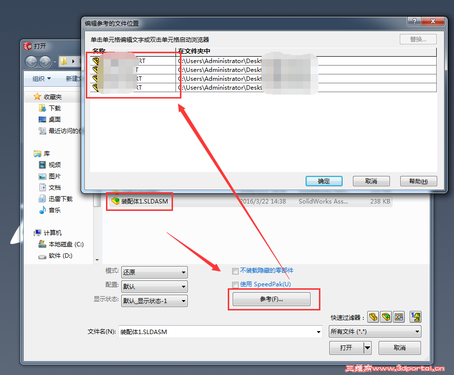

用exPLorer打开是参考引用的是在F盘的,实际打开还是在E盘
发表于 2016-4-8 19:36:30 | 显示全部楼层 来自: 中国香港
jinqin11 发表于 2016-4-7 22:03
% \. k2 S* v- |- P/ o7 a; r3 Y没有作用,还是跟以前一样
* V& ]) p2 |1 L# {3 k9 T1. 该选项打勾
: o2 Y( a+ }  H2. 必须在SW打开,不可双击打开
发表于 2016-4-9 05:56:26 | 显示全部楼层 来自: 中国江苏镇江
我用14版本的SW测试过了,就算那个选项打勾,也没有遇到这样的问题。
