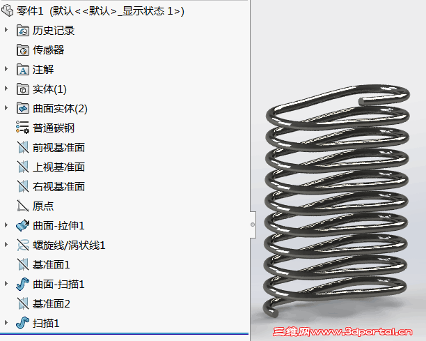

看特征树
* o/ o; Q- e0 g# r/ j9 b" C: j; E
' O9 m; j: `0 K8 I% ?9 K0 A利用两个曲面的交差线,转换到3D草图,形成3D曲线1 `( W4 `5 R5 E

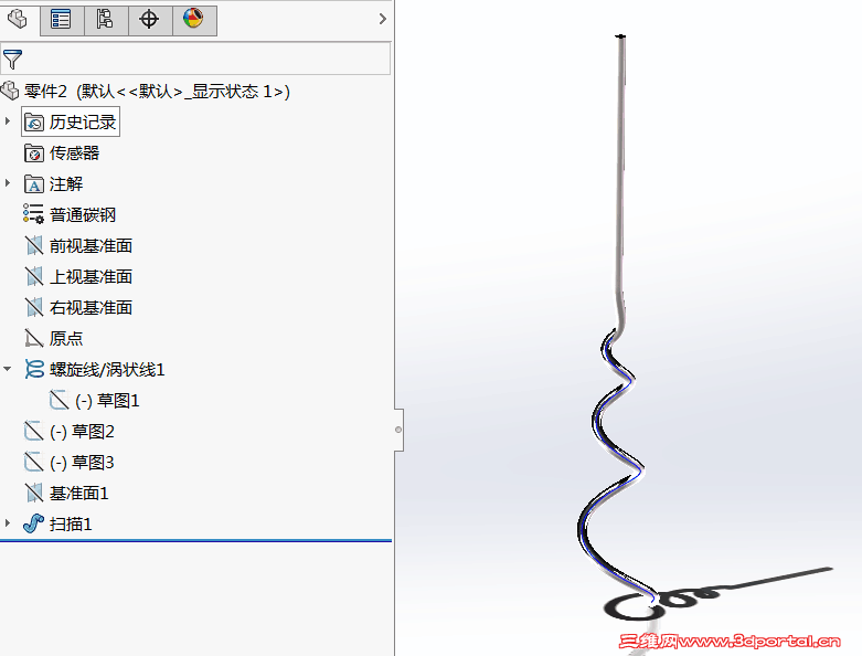

2.png 5 B% B+ p# P" Y. T
  W: V0 p- v; ]* ^, L
同样是转换成3D曲线,用样条线相切于螺旋线和直线+ j) l5 Z2 L7 t* c$ z

上面第二个图,是没有渲染的

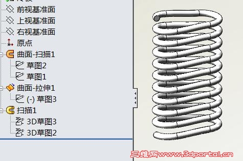

我也来一个,大家顶起
% I' S% \9 c" V' D% ~# W
没渲染的,大家凑合看看
没渲染的,大家凑合看看
