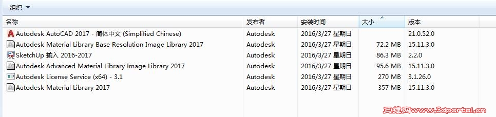

发表于 2016-3-27 16:58:43 | 显示全部楼层 |阅读模式 来自: 中国上海
安装
主题分类用于问题归类:
4 W0 k3 ]* W3 J, f+ r6 p6 ^4 q! D( P( O6 i
今天尝鲜,安装了AutoCAD 2017 x64位,软件真是越做越大啊,装完占用空间2.3G
9 \8 C7 |% C7 p3 ?* p# ~/ S" t( ]1 K& ^$ o
从控制面板里面的程序清单里面也看到了一大堆Autodesk家族成员都来做客了,对于像我这样的普通用ACAD看看图纸及简单作图的人来说,这些似乎都用不到的。% q% _/ B6 M5 ]; B) q" F) j. [
5 h8 ^! H" n- u$ D" m' b5 R- D QQ截图20160327165755.jpg 8 q9 z3 ~0 Y0 H# n, R* v5 H
! x$ F+ S5 w1 Q+ P6 [; ~! V+ e) w( n6 l( t# g1 I5 h8 [7 M
那么,请问除ACAD主程序外,其他的这些插件都是起什么作用的?如果把它们都卸载了对主程序有无影响?
1 d  k6 F' R- r7 d1 W2 p5 P1 n
求有经验高人解答,谢谢!5 |/ R0 l4 p, _8 I7 g% m
发表于 2016-3-27 19:26:05 | 显示全部楼层 来自: 中国江苏
都是可以删 。除了lic

 楼主| 发表于 2016-3-27 22:50:23 | 显示全部楼层 来自: 中国江苏徐州
唐昕晨 发表于 2016-3-27 20:32
4 A; E# F/ P# g: x* a: r- M/ H: m赞同楼上,软件虽然越大,但计算机配置也相应地在提升,对应的,如果配置不好,就装老点的版本。硬盘1T还是 ...
; n& A) A8 \& d+ r7 b# s% M: P
谢谢两位,硬件配置还凑合 (i7 2.3GHz CPU + 16G Memory + 500 SSD),只是对软件的使用程度较低,看着这么多杂七杂八的心理别扭。
- @( d4 m1 W) Z! s! V. h/ \/ c% u; V3 h; \5 O1 D/ h

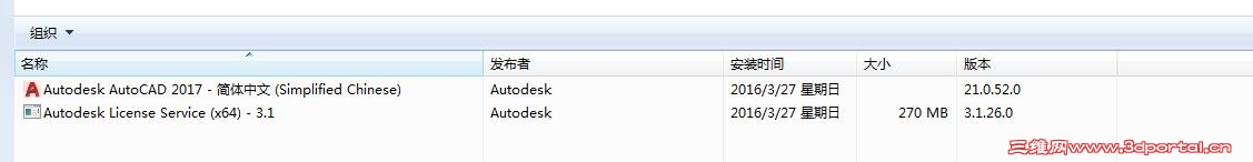

 楼主| 发表于 2016-3-27 22:55:08 | 显示全部楼层 来自: 中国江苏徐州
按2楼提示,只保留了主程序和Lic两个。简单测试软件使用无问题。5 S$ y* i: @7 `: A6 I! L

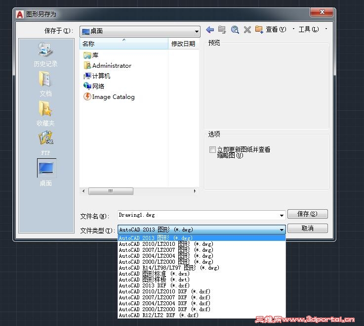

发表于 2016-3-28 11:18:11 | 显示全部楼层 来自: 中国广东广州
问一下楼主,AutoCAD 2017的( t6 x% K2 k- m0 B8 f$ F/ W; t
DWG格式是2013的9 m5 ?& a. I! _3 l" F
还是新的2017格式?
 楼主| 发表于 2016-3-28 13:12:20 | 显示全部楼层 来自: 中国浙江宁波
aaawww 发表于 2016-3-28 11:185 ]2 L: P: R3 Q/ W  x$ P* H
问一下楼主,AutoCAD 2017的
* R) i- Q. b; qDWG格式是2013的
: t2 U; Z) G& q还是新的2017格式?
0 U+ r% ^6 U/ @( H2 I
还是2013年的,看下图。

发表于 2016-3-29 14:01:08 | 显示全部楼层 来自: 中国浙江杭州
保留主程序 和 conten service 其余全删,不过装好后有时候需要修复安装一下,一直都这样处理
