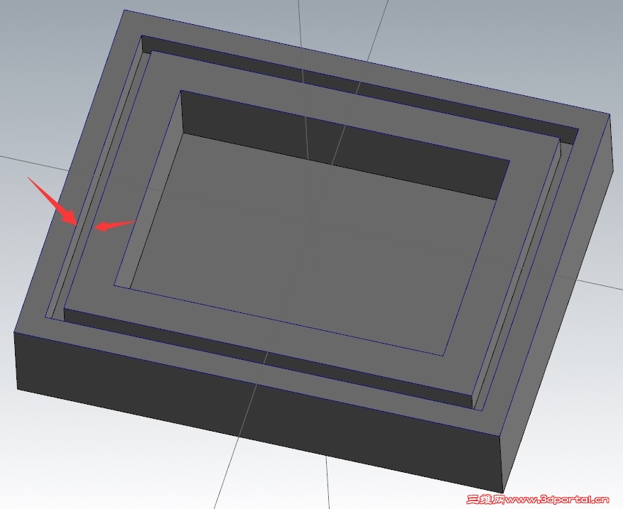

平面上有个,6个宽,6个深的环形槽,小白我用2D挖槽功能,在3D实体模式下,选择了槽的底面,为加工面,可总是无法正确生成刀路,比较理想的刀路是,用Φ6的平底铣刀,以斜插的方式下刀直接落到槽里,一刀就直接加工成型。请教各位师傅!该如何设置啊?软件版本X9~谢谢!

走2D斜插,转角处有圆角,只能放电

发表于 2016-3-28 14:10:49 | 显示全部楼层 来自: 中国江苏苏州
槽宽6个 就用6mm铣刀跑    用2D把补正关闭   就可以了
发表于 2016-3-28 15:00:08 | 显示全部楼层 来自: 中国四川成都
看来LZ是个MC新手,想走斜插下刀,应该用外形加工,斜插下刀,选择串联时只选一圈串联

发表于 2016-3-30 10:00:21 | 显示全部楼层 来自: 中国江苏苏州
选中间的线!或者选旁边的线,加刀补
