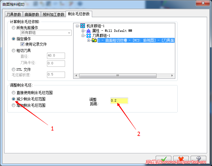

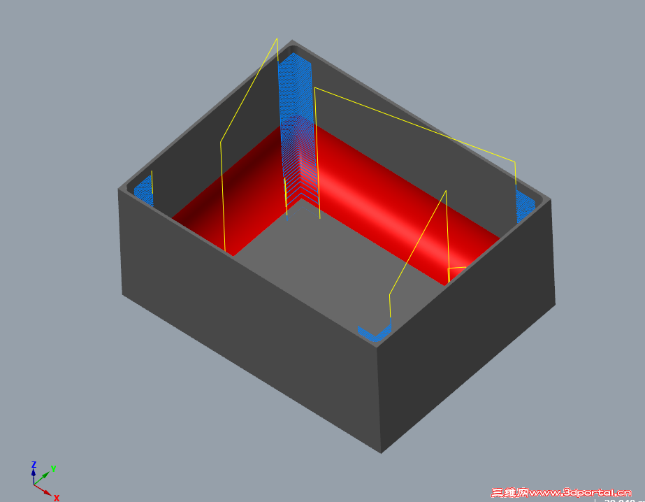

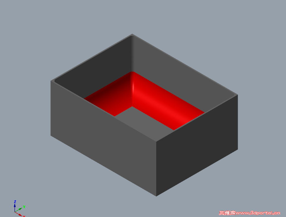

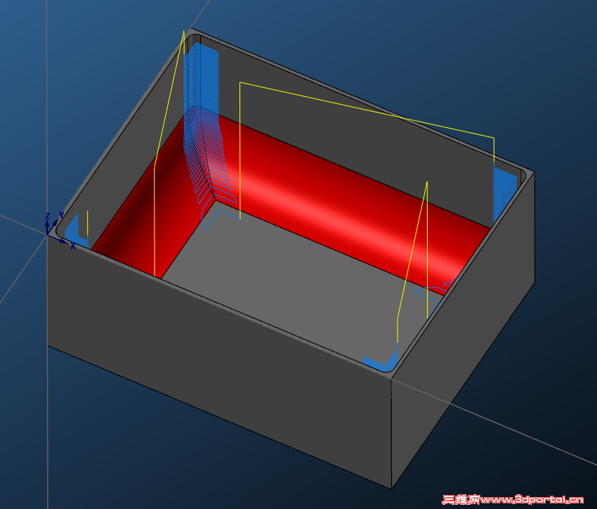

新用X9有一个残料清角刀路按照以前的版本设置的参数,计算出来的刀路有问题。大家帮忙分析一下。

x6版本计算出来是这样的,也是我需要的。
X9计算的刀路文件是这样的
X9计算的刀路文件是这样的
注意红色区域
注意红色区域

 楼主| 发表于 2016-3-28 21:22:34 | 显示全部楼层 来自: 中国安徽合肥
yy4566544 发表于 2016-3-28 16:45( q3 Z& k1 {9 d, L) e" o# }
没错!雷锋就是我我就是雷锋!
( o$ r! e2 {  C( P( k我试过很多办法,你这个我也试过。问题有两个一就是为什么其他的版本这样设置没有问题偏偏x9 有这个问题。二就是即使这样设置参数也不稳定多计算几次刀路或者换个大约相似的图形重新做个刀路你这样设置可能又有其他的问题刀路出来了。
