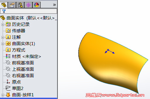

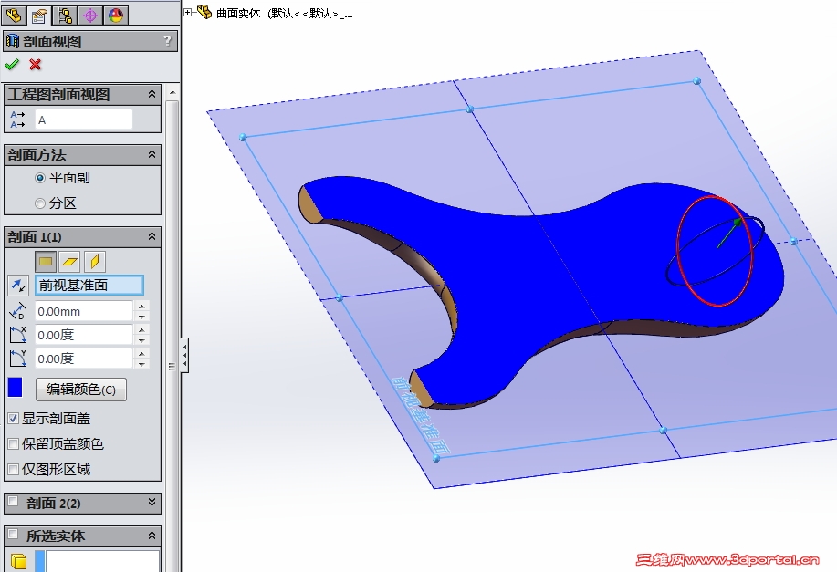

已有3D 轮廓,想生成曲面实体,奈何曲面功底太差,特来向各位大侠求助。
* Y& \& \# t; S; A 快照1.png 3 E  ?, e. G0 o, b
sw2012 版零件: 曲面实体.rar (48.4 KB, 下载次数: 46)

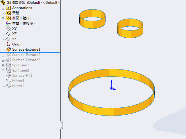

贴图是阿丹大大以前的教程,相信对你会有所帮助:
9 F+ H6 \* L9 b: N 165022ft33z9szpl3o9yq3.gif

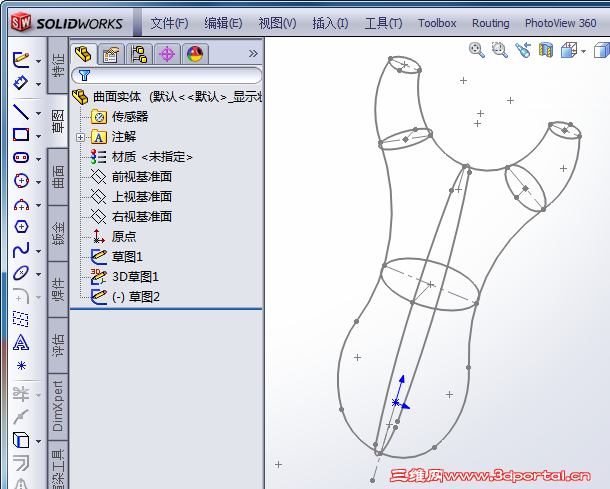

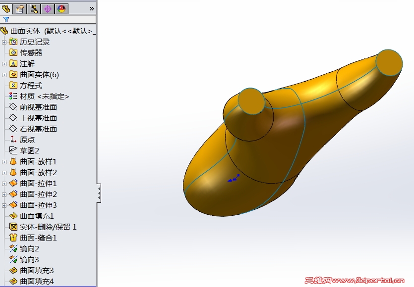

发表于 2016-3-28 16:40:58 | 显示全部楼层 来自: 中国广东深圳

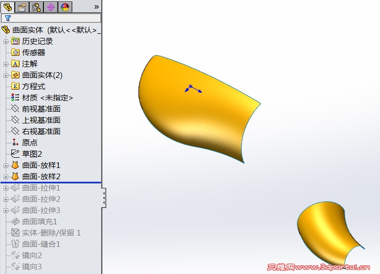

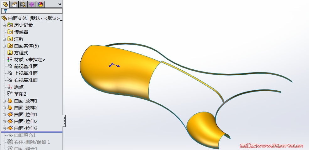

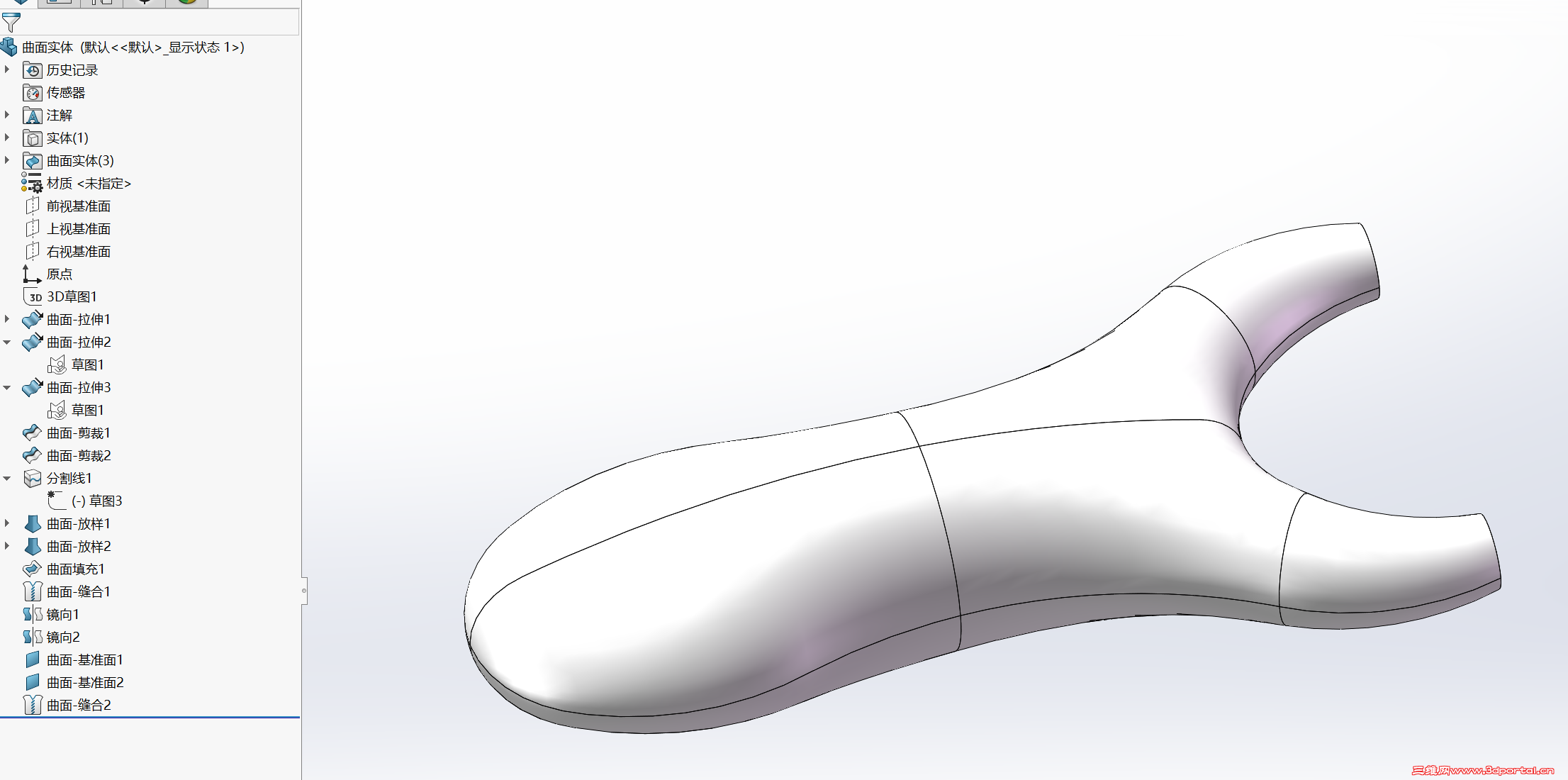

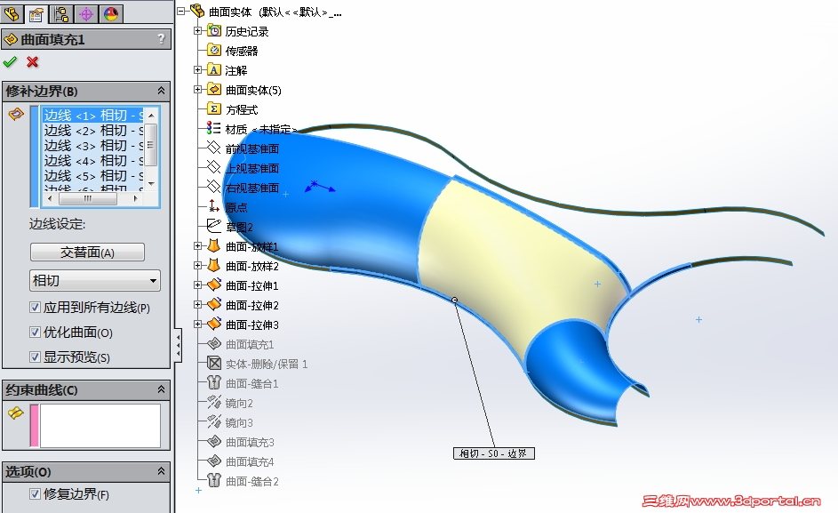

: K8 E( l9 @6 G- q
9 Z3 g8 ^: K% A) y4 p/ A1 Q0 x1 L. N  u% L7 A
jia4.jpg + z/ Y3 L2 e1 `2 _3 k
& v+ O; ~: K/ {" \) H+ ]
  N0 C0 y; B; n& c; l& z: z
, W$ ?2 T0 y, }, [! V9 t jia6.jpg " p( _% I% p: _$ ]$ d1 B- k
) g+ P' G, m- z' _" _  m
jia7.jpg ' |& c' n3 C' J7 H/ p7 _) X# l
3 A6 C7 t( N' H3 {
" e5 _( Y" `, ]& A9 \5 P/ T
) v  K. u" r) U8 U( g
0 r* y9 k) @7 ]) d5 P4 k jiaa.jpg ( I& Q7 Y5 O: l' y# Z/ |; a3 m
# H1 a4 H. J  C- Q% ^6 q' Z
goto3d + 3 应助
 楼主| 发表于 2016-3-28 17:05:21 | 显示全部楼层 来自: 中国四川攀枝花
感谢 22553711 及 danilso 的大力帮助,非常感谢!
