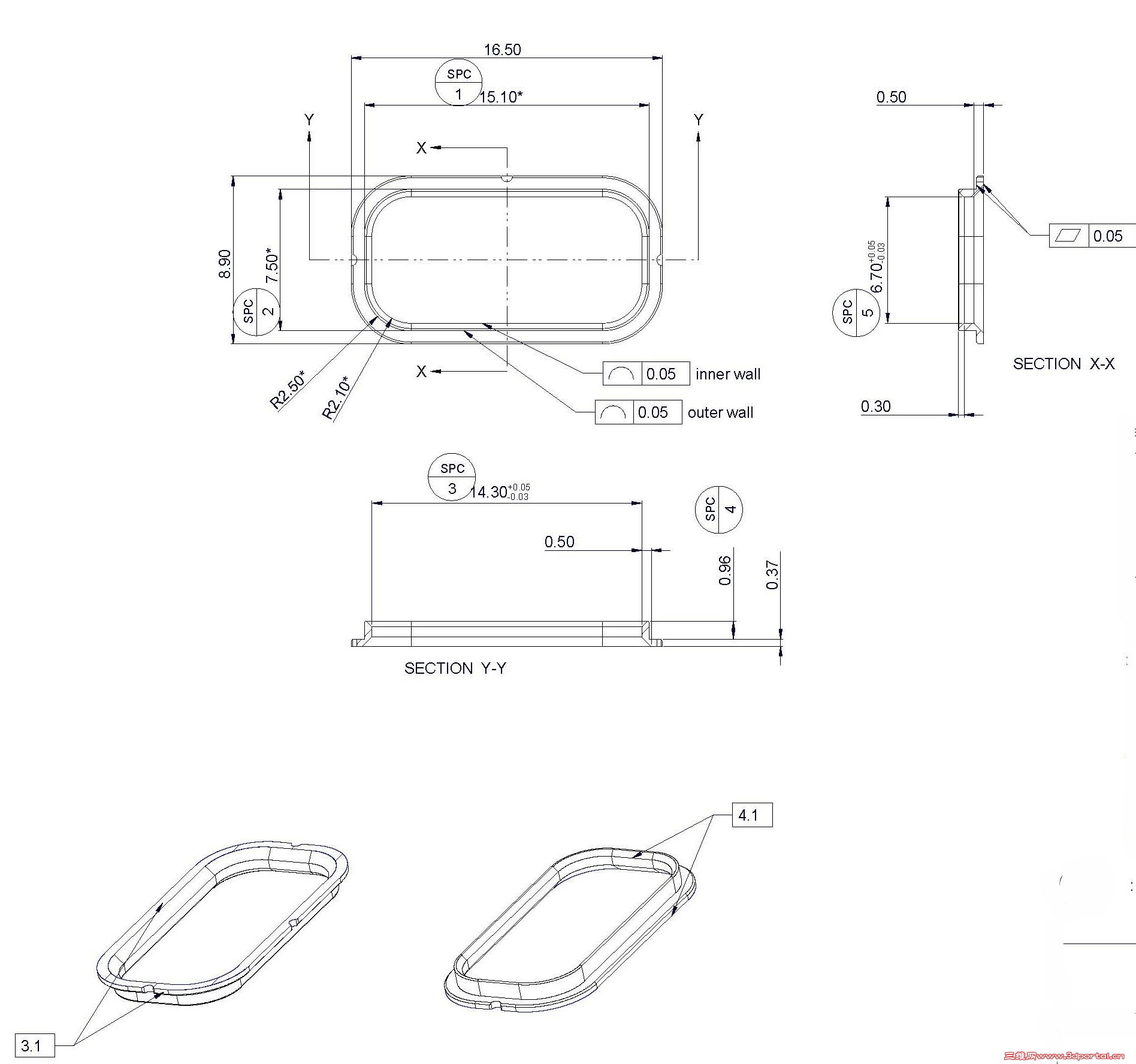

求助...这该怎么做(新手),是否可帮我写一下,X6版本

发表于 2016-3-30 23:32:18 | 显示全部楼层 来自: 中国四川成都
如果连这个零件都不会造型和编程的话,不应该在网上求解决,我建议应该去买本MC X版本的书,从头到尾好好跟着书上学一下。论坛上一般不会指导你这些最基本的东西。0 B- K7 k' B# }  O! ?

发表于 2016-4-1 09:18:35 | 显示全部楼层 来自: 中国河北石家庄
此零件看似简单,但加工中工艺要求较高,未合理安排和选择加工工序、装夹方式、加工方式,极易造成变形,而达不到技术要求,如内腔尺寸精度、线轮廓度、平面度等。
发表于 2016-4-1 19:32:38 | 显示全部楼层 来自: 中国广东东莞
一盏茶香 发表于 2016-4-1 09:189 o" f4 _0 g" [9 u
此零件看似简单,但加工中工艺要求较高,未合理安排和选择加工工序、装夹方式、加工方式,极易造成变形,而 ...
' O6 A7 P  T) b5 F" @* g同道中人呀,此零件为不锈钢,+高光& [$ T2 Z- s, T& N& j) z
精度+0.03/-0.03左右。。此零件为手机指纹装饰环

您好:此零件材质需求为AL6063,我的困难是中间斜避的加工,如果用特制的刀具当然没问题,如果没有特制的刀具时,我用挖槽斜壁好呢,还是有更棒的加工方式(不能有刀痕)吗,使用圆鼻刀一些参数该如何设置才能加工完美....请教导...或给我一个实例

发表于 2016-4-5 09:21:56 | 显示全部楼层 来自: 中国河北石家庄
保证技术要求是第一要务,既然不能有刀痕,必须使用倒角刀加工。如略见刀痕并后续钳修,使用球头刀,按照表面粗糙度值设定行距,比直角刀加工效果好许多。
