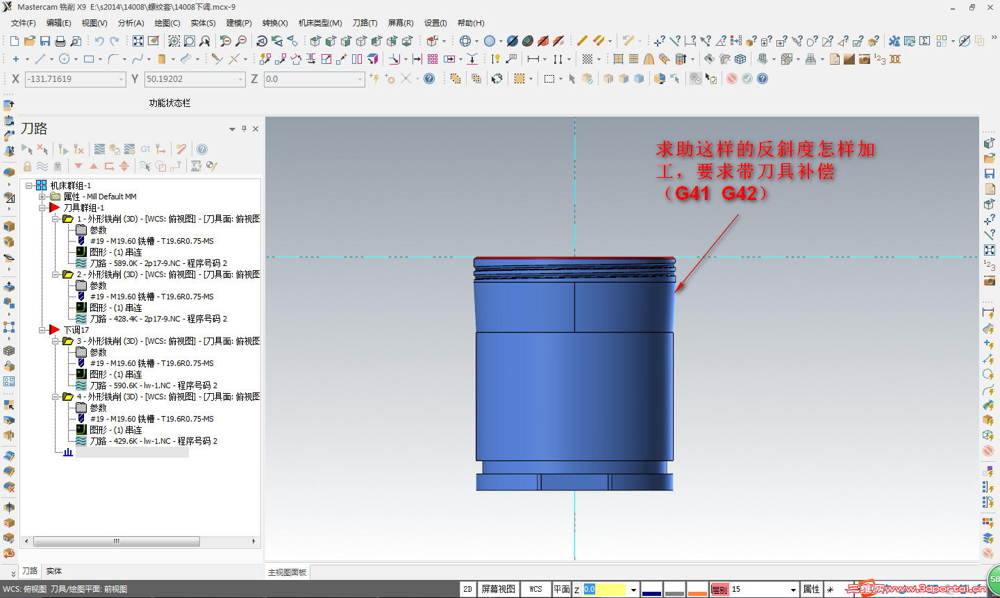

[求助] 求助一下MC怎样铣反斜度,且要带刀补!!
发表于 2016-3-29 16:28:42 | 显示全部楼层 |阅读模式 来自: 中国山东烟台
一些修配的活带刀补方便些!!

可以装夹的话 首选车加工  铣没搞过 但是应该能做但是没有合适的刀具估计做出来也不好看

9 {. f0 Z* c% [5 M9 m. Y* ST型刀,走轮廓+斜度,带补偿

零件如是圆柱体,车!

使用等高外型加工

轮廓不可以设负角度的!!!!

liwt    一盏茶香   老板没车床,而且不想外加工没办法啊

& N, m4 L( _: I' n等高可以铣反斜度但加不上刀补啊??

订做与图形一样的角度铣刀,然后做2D外形铣啊

一直没很好解决

就编个外形,然后宏程序刀补偏置

做辅助圆线外形铣
