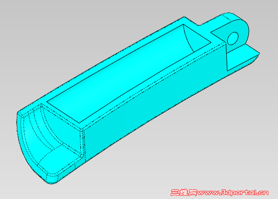

% q7 i( ]6 ~0 d* z6 \如图,把这个R2圆角改成R0.5。
* D- D) A* E" ?# [ QQ截图20160330222133.jpg " B7 F7 e6 k. Q1 p" p% m$ ]% Y
把这两根筋去掉。
! q1 Z) `* P8 ]7 P7 osolidworks2011或proe5.0改都可以,如果用其他软件或版本就生成实体后转stp格式。
0 R7 L+ O7 n+ z4 K今天圆角那里搞了一个小时,都搞不出来。有时间要好好学习曲面了。catia曲面编辑好像比较容易,但是公司电脑上没有。
2 v+ ^0 l: k& s: m6 z可以私下共享点资源,具体私聊  p) q  t+ X2 D6 T. ?! p

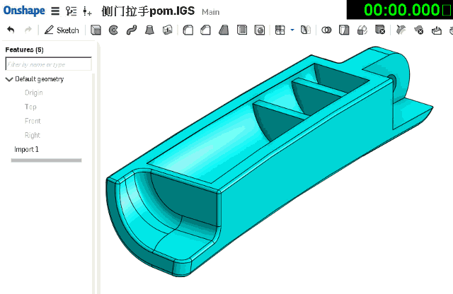

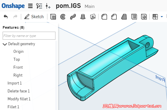

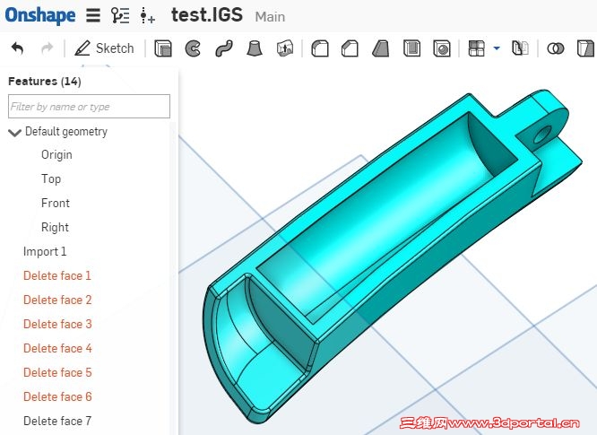

使用雲端建模,只要有瀏覽器就行,修改上圖不需一分鐘。$ T7 a1 e" f9 S2 R: ]

云……晕……
4 U4 ~- l5 O+ m$ ZOnshape,我学SW白学了,得赶紧考虑转行。

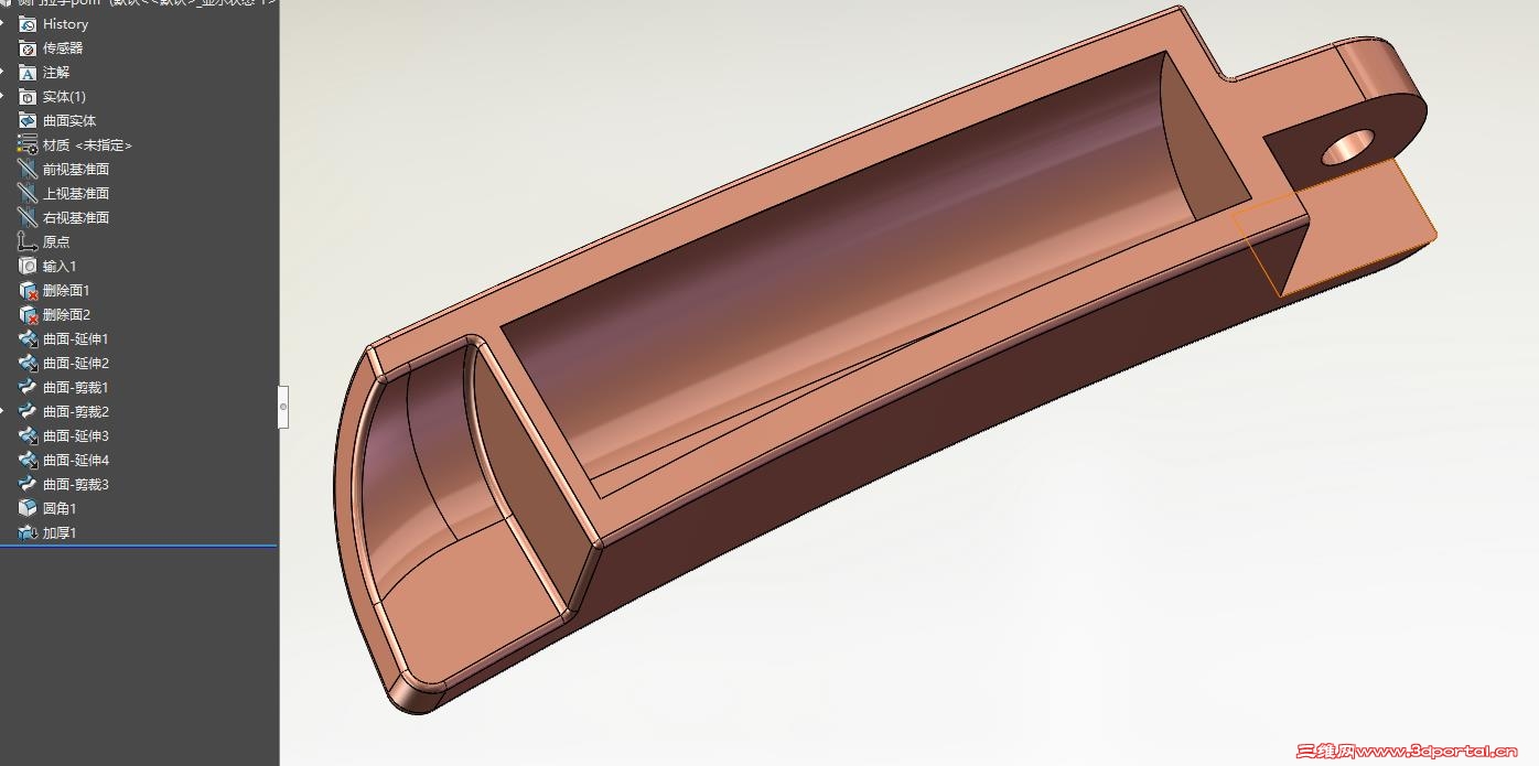

两筯侧面做草图,或是曲面删除-选中间那个修复就可以了。
- M6 j  |2 i; M2 G/ U5 }R可以先用曲面删除,再延伸面裁剪,缝合,倒角
) u1 d  ?9 G6 W
8 l7 R+ \; R, `* V; `利可利可朋友可以「實做」取代「言教」,就知道不是那麼簡單了~

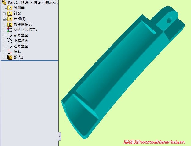

本帖最后由 gt.adan 于 2016-3-31 08:39 编辑 0 s5 ]( ~7 v/ s4 }2 N5 t" D9 J
9 s% w+ o* F" g, K, G' d: v2 {
試了一下…    拉手.zip (100.36 KB, 下载次数: 11)

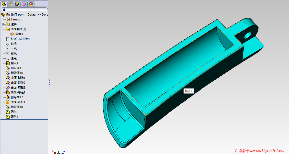

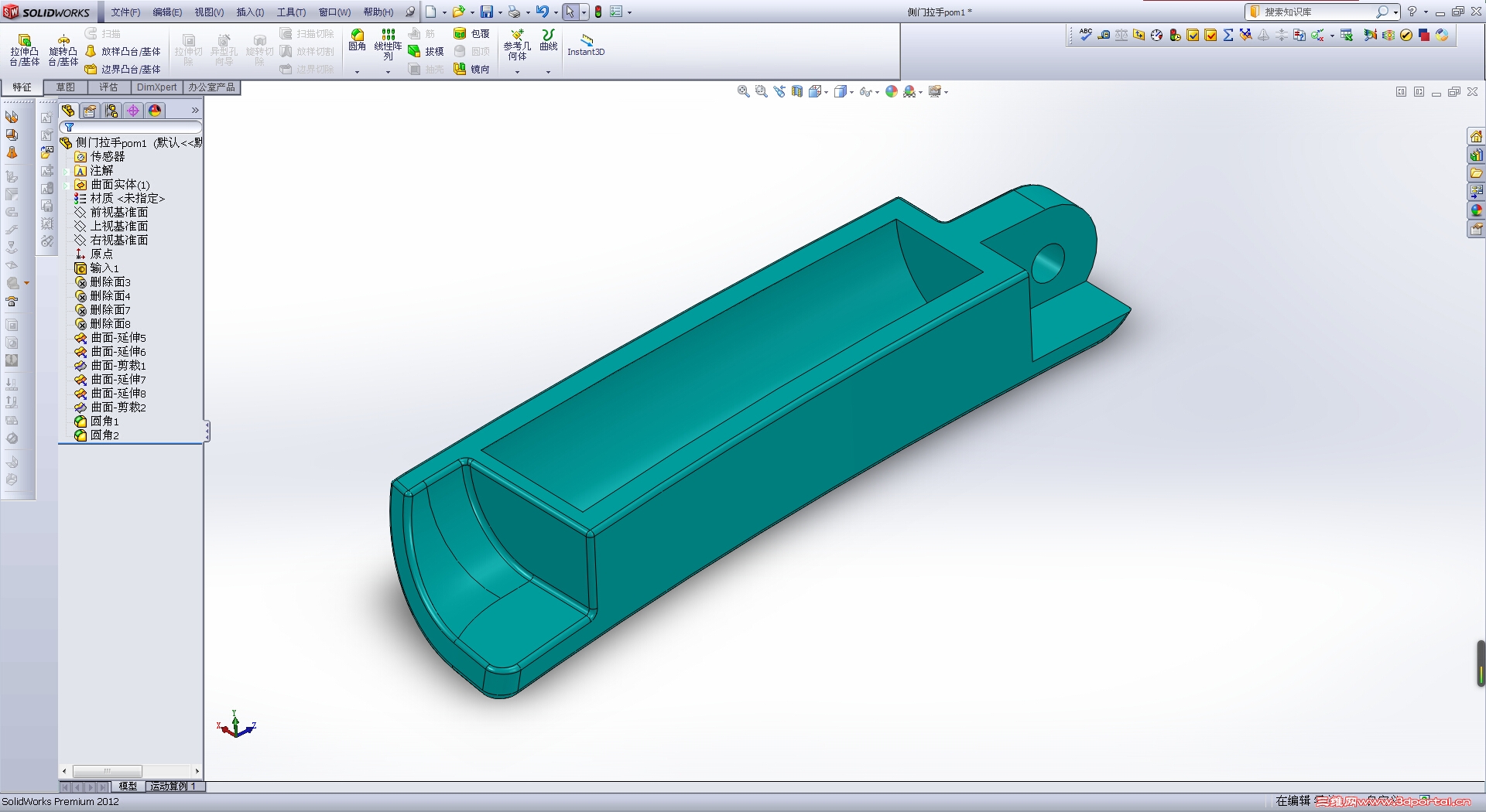

试了下,SW2011,用了近3分钟
  I% W3 K! ?2 K: ?
9 G8 I3 V: P" D 侧门拉手pom.rar (113.64 KB, 下载次数: 25)

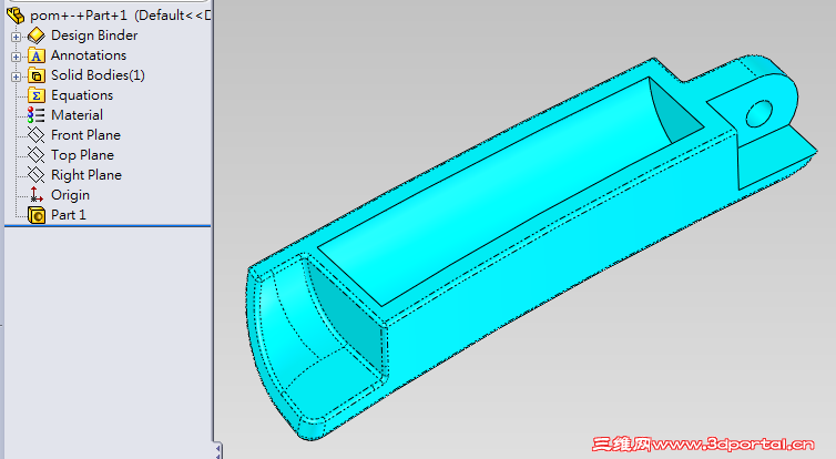

謝謝鹿先生,我也學會了~~^^    pom+-+Part+1.zip (115.11 KB, 下载次数: 10)

丹大可以提供这个 onshape软件让我们看看吗
发表于 2016-3-31 10:50:00 | 显示全部楼层 来自: 中国台湾
抒怀新 发表于 2016-3-31 10:02
* f# k8 x9 B* @/ D4 r" v  J丹大可以提供这个 onshape软件让我们看看吗
$ x7 b( i2 v4 K  H
呃…這個自己上onshape的網站註冊一下就可以了唷~~

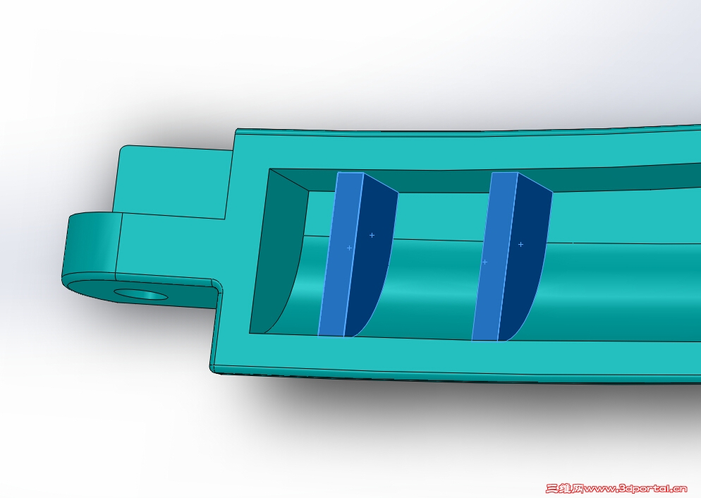

发表于 2016-4-1 10:16:30 | 显示全部楼层 来自: 中国浙江嘉兴
本帖最后由 licoolicoo 于 2016-4-1 10:49 编辑 * I0 q/ a# Q+ `
gt.adan 发表于 2016-3-31 08:27; }2 Y( e0 y1 u' g

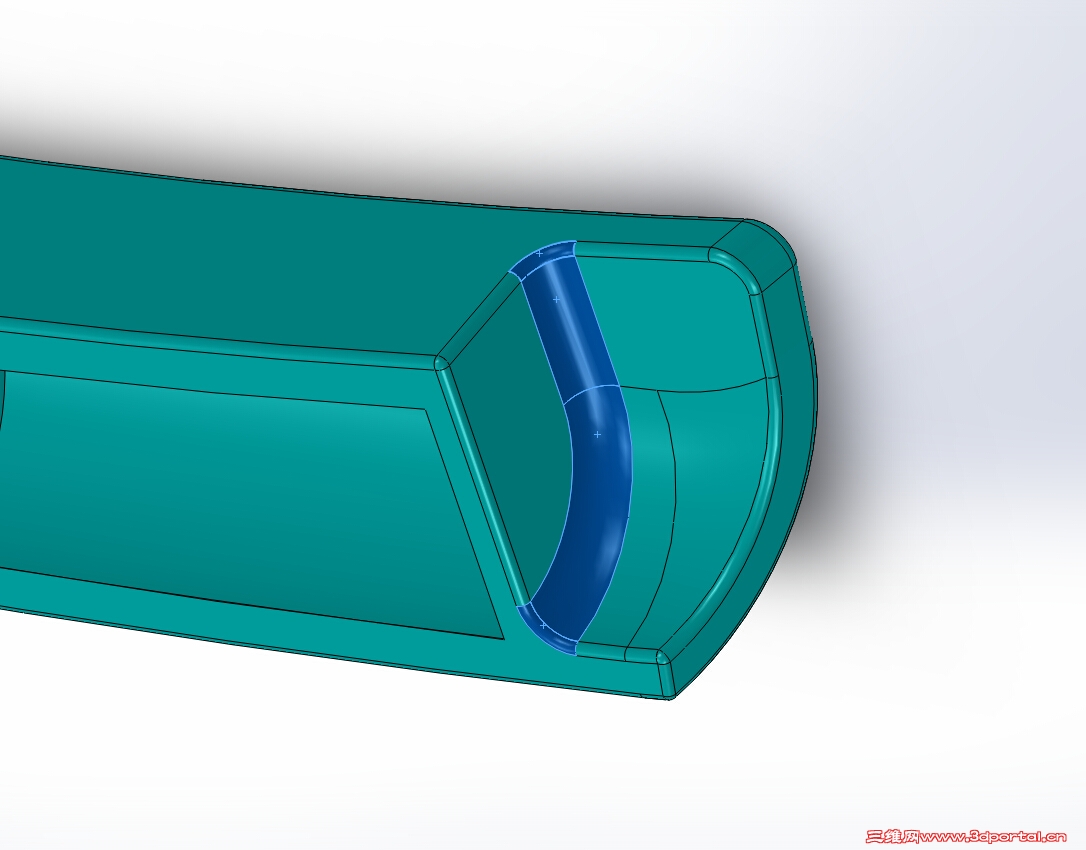

% ~) X6 Y7 V3 Y6 \- j( Q9 L  v昨天晚上确实做了一下筋是用曲面删除做的
$ d$ s" c* Q& }# P" O* G刚开始确实以为是个直的产品。8 F$ g3 E9 v- D( C- t$ L
, A# ]. Q7 l9 e5 j丹大教育的对 360截图20160401104841211.jpg 1 W* ]* N# w# |* E2 P/ w
