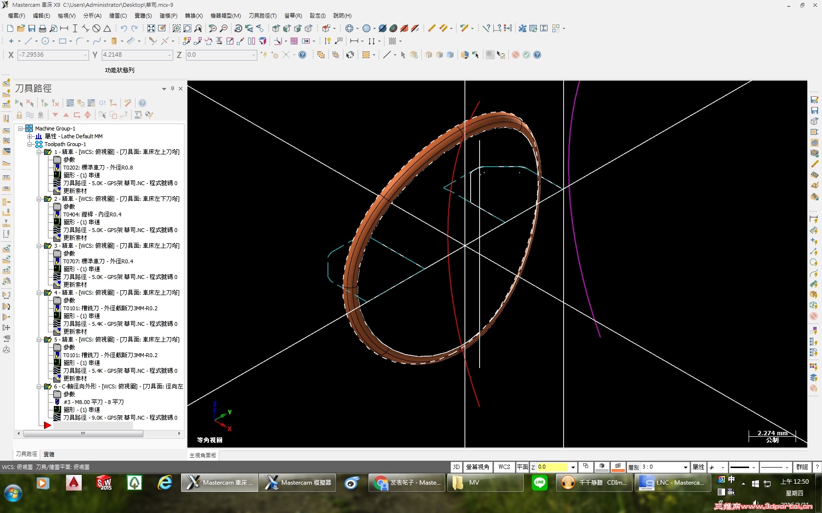

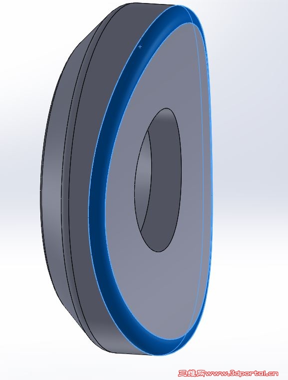

& ^8 g0 O  c* d0 Z6 K8 z4 G7 V請問大大 我曲面跟邊界線這樣設定對嗎
, s& G1 G, f, V我該用哪個指令銑外型的R角  謝謝
+ A! x% E; W" q* u% I$ k

发表于 2016-3-31 09:19:31 | 显示全部楼层 来自: 中国上海
也得看你机床有木有C轴
 楼主| 发表于 2016-3-31 11:41:34 | 显示全部楼层 来自: 中国台湾
機床是4軸 有Y軸

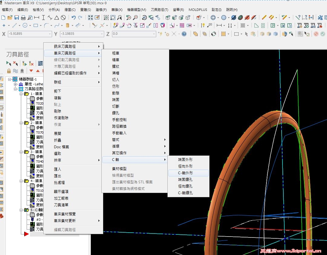

发表于 2016-4-1 16:37:39 | 显示全部楼层 来自: 中国上海
用C轴走曲面流线就行了~~

 楼主| 发表于 2016-4-1 18:37:17 | 显示全部楼层 来自: 中国台湾
! v; H+ _4 u. b# z4 s
0 `) z& h# M* g% ]. K: h$ R版主大大...可以在說明白一點嗎  小弟愚鈍不懂.
# n; h  I; ]0 @- X* Z是用這個C軸外型嗎
  `9 P4 |0 }0 W# b. _$ M7 v  @" h9 r$ H( @! m  @

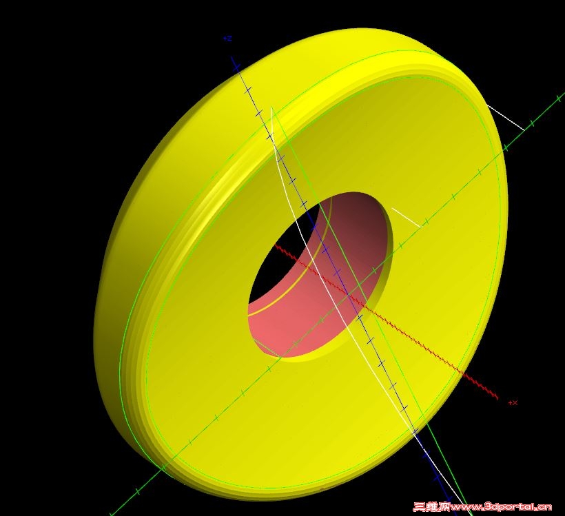

 楼主| 发表于 2016-4-6 10:01:12 | 显示全部楼层 来自: 中国台湾
已經完成 用曲面資料流線
