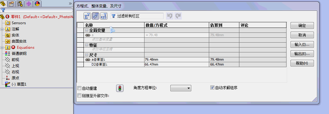

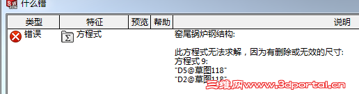

方程式提示草图118,但是没有草图118

发表于 2016-3-31 10:44:25 | 显示全部楼层 来自: 中国山东潍坊
进方程式 页面 找到 报错方程式 右键删除掉  重建再看
发表于 2016-3-31 11:01:04 | 显示全部楼层 来自: 中国浙江杭州
正式因为草图118已经不存在了,所以才报错啊~

如何解决这个错误,9 E3 {6 E2 {  b( e8 A

" C/ x, C8 y3 O& ?. q方程式里面没有118内容了,但是就是提示有这个错误,
  E1 x9 ~# M% ?

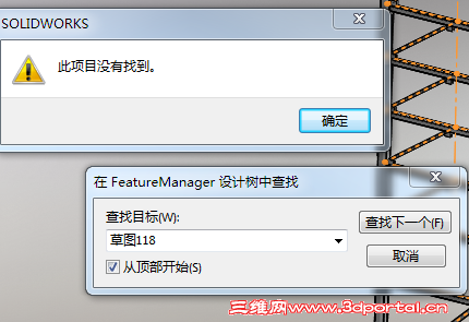

4 W2 U6 z- \# a3 V' R9 |/ E' h方程式列表里面没有草图118,到哪里删除?

 楼主| 发表于 2016-3-31 12:14:51 | 显示全部楼层 来自: 中国上海
我自己用笨方法解决了,就是在后面做一个草图,名称改为草图118,然后随便标几个尺寸,与错误名称相同,
; U4 W* H* O) f  t: y8 J6 e( X然后在方程式把这几个删除,然后把草图删除,问题解决了,哎,

看过了,全部没有的草图118,可能草图118删除了,所以内存里面存在数据,可能是bug& L7 {3 G' r; U5 G# \

$ U, o0 G$ E: J8 y2 j; d草图118是焊件里面的草图,
