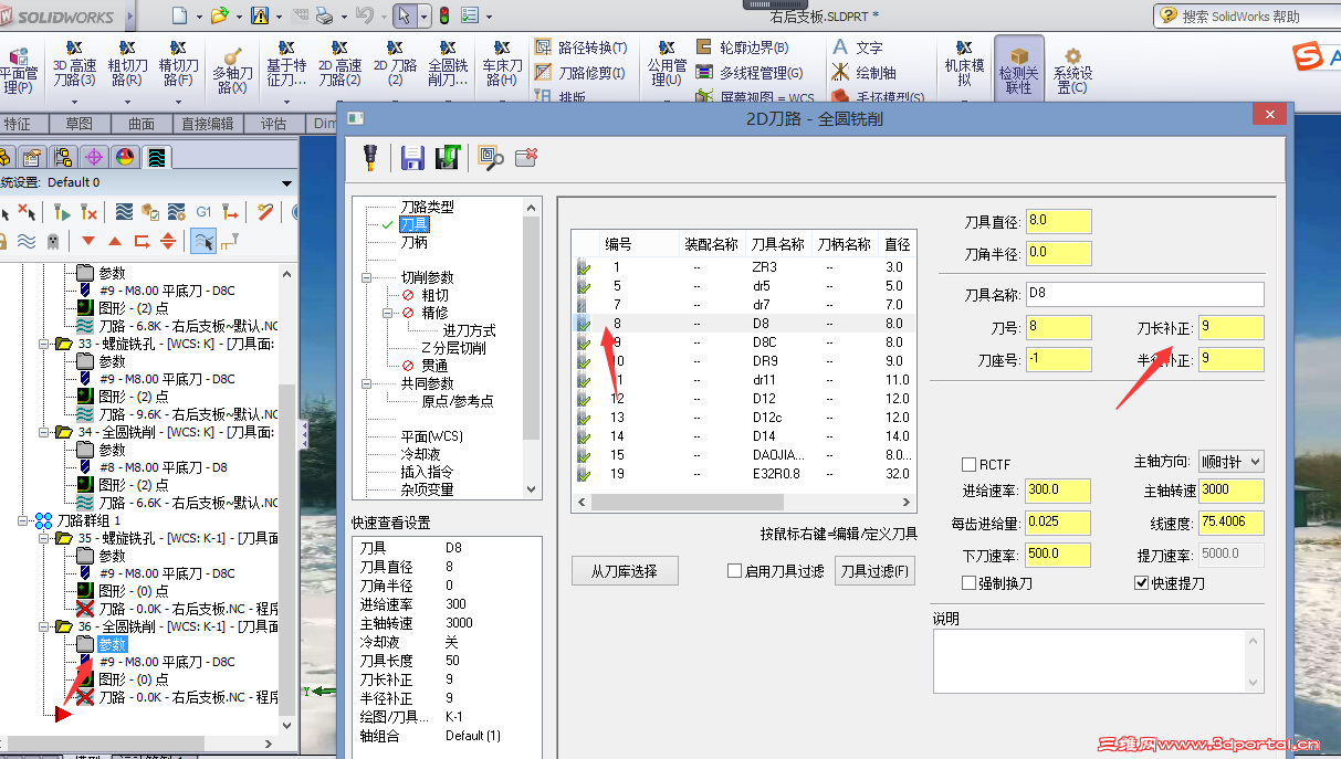

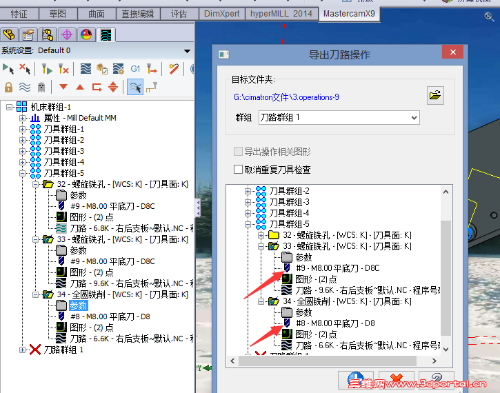

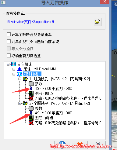

汇入刀路,选择新刀具后,长度补偿不会随刀号变化,要点两次刀具才行,然后今天光刀时就直接撞了刀库里刀号和补偿是一致的,平常都不会有问题,只在汇入NCI时才会出错,一直没找到汇出NCI后相同直径刀具被合并的问题,希望有高人帮忙解决& g, h& h" p+ m9 X" B7 |" {
 楼主| 发表于 2016-3-31 20:35:00 | 显示全部楼层 来自: 中国北京
图片从后往前看吧反了

发表于 2016-4-9 16:59:36 | 显示全部楼层 来自: 中国上海
修改后处理里可以强制输出
9 _/ p  d5 c5 o
 楼主| 发表于 2016-4-9 21:26:29 | 显示全部楼层 来自: 中国北京
haoruyii 发表于 2016-4-9 16:597 E( ]  O( H& ]2 Y4 W' {: w
修改后处理里可以强制输出
" f3 A0 A- z2 _( b# ~2 \: {改后处理不好吧,这应该不是后处理的问题
发表于 2016-4-10 09:50:48 | 显示全部楼层 来自: 中国上海
TS拾荒者 发表于 2016-4-9 21:26 static/image/common/back.gif9 h0 H- o1 O; Z1 z# W1 E
改后处理不好吧,这应该不是后处理的问题
: Z8 G. Z% S# u3 w' J我试了一下导入,没你所遇到的问题' E! A0 }$ h- z+ x  {
 楼主| 发表于 2016-4-10 12:01:57 | 显示全部楼层 来自: 中国河北廊坊
额用的X6,试过好多次都这个鸟样
