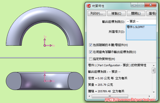

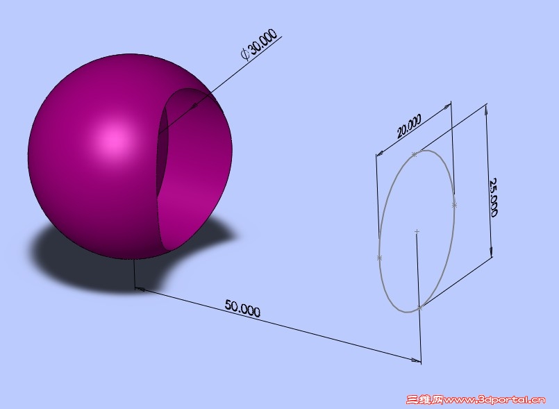

如图1:
5 {/ _5 M5 ]: G: |  Y% G距离原点50处旋转一球体,在过原点且垂直于球心和原点连线的基准面(图中即为右视基准面)上绘制椭圆,尺寸如图,然后拉伸切除球体至球心位置,以椭圆长半径为轴环形阵列所得实体无穷多个后组合(并集),求组合后实体的形状及体积。5 ^. o8 G# S  T# ?$ @$ C& Q
上述只是表达题目意思,当然不能用来建模,方法不限,图二为参考体积。
8 T1 a4 f. H2 K6 Z+ e1 l

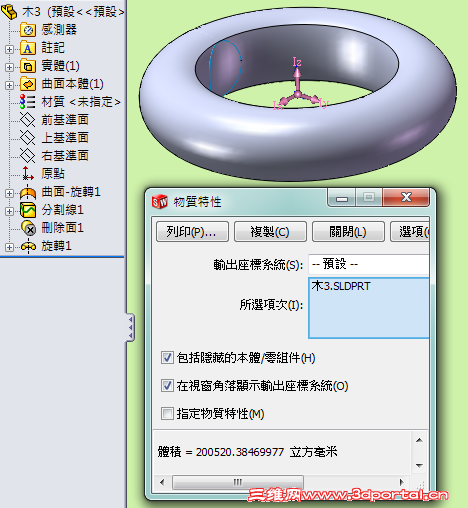

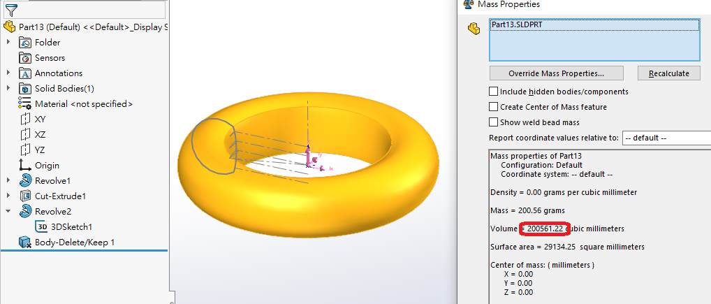

发表于 2016-4-1 14:12:52 | 显示全部楼层 来自: 中国浙江嘉兴
. Q* O, W$ ?8 w  m7 i( R* L
9 s* F1 o* |5 NPC當了幾次才作成

 楼主| 发表于 2016-4-1 14:41:42 | 显示全部楼层 来自: 中国浙江杭州
本帖最后由 22553711 于 2016-4-1 14:42 编辑 ' @% Z  T$ `- z
ryouss 发表于 2016-4-1 14:12' q$ y' W2 ~$ R& x8 q9 Z
PC當了幾次才作成
9 }$ U. R% Q6 H) C: N. U8 y
感谢梁大参入,感觉稍稍有些瑕疵
. K# r$ C. a7 b% `7 n我觉得外形应该是这样:+ l) N& ~; R5 A& Y

发表于 2016-4-1 18:31:23 | 显示全部楼层 来自: 中国台湾
阿木,梁叔的體積和我求得的很接近了~^^

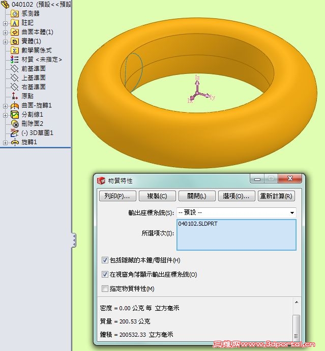

发表于 2016-4-1 19:46:17 | 显示全部楼层 来自: 中国浙江嘉兴
本帖最后由 ryouss 于 2016-4-1 20:55 编辑 & f9 E% C  Y8 _
+ Z& X2 }4 V6 @" P# W這是另種做法,我想這應是比較接近.
% ^- v( `) v- a+ O
% I% b$ J- y* e7 {$ n( \1 Z: b3 k
2 @, J& R- X  @9 i+ S$ N8 Q7 n7 k! A 1.jpg    2.jpg 9 V7 J8 k, S: S0 a+ d2 R& {

发表于 2016-4-2 08:51:24 | 显示全部楼层 来自: 中国浙江嘉兴
本帖最后由 ryouss 于 2016-4-2 09:07 编辑 8 W& S" R9 a0 L# _- I* F7 ]
; {( q; K9 a7 I& \4 X/ X: |不一樣的作圖,體積就是會差一些.+ K  \" |+ ^8 C
這是很好的製圖概念題,建議有興趣者嘗試做看看了!

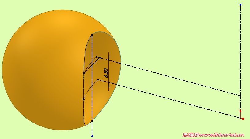

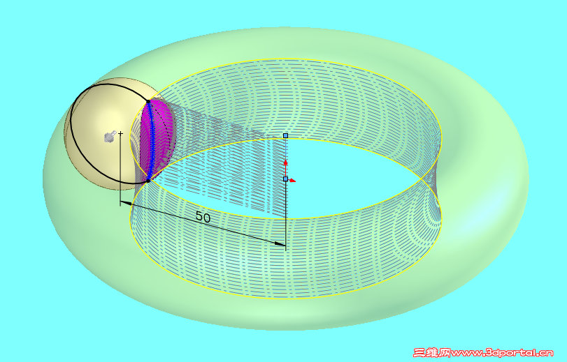

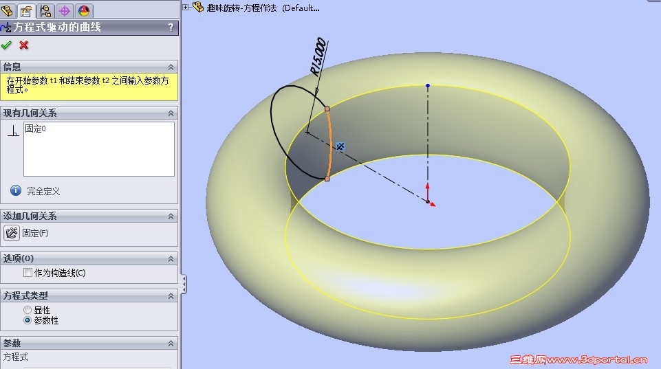

 楼主| 发表于 2016-4-2 09:07:55 | 显示全部楼层 来自: 中国浙江杭州
ryouss 发表于 2016-4-2 08:51
9 F9 C* s" o3 k1 M) v  K- Z2 z& _不一樣的作圖,體積就是會差一些.
) [5 O: r0 h! a9 q/ P% l谢谢梁叔再次参入,诚如所言,建模方式不同导致实体体积差异,我也曾用旋转曲面建模,结果惨不忍睹,相比较下,您的已经很好。下面是我的思路,与您的相同。
' {' ^% K$ W# Q: v; R3 o* ips:可以导出曲线方程
) ?: ^* H3 ?" h1 n 2016-04-02_085251.jpg
/ L- ?7 \1 G9 J+ {8 y/ C- W/ N
7 {0 D2 f" D; ]( T6 b
阿帕奇 + 3

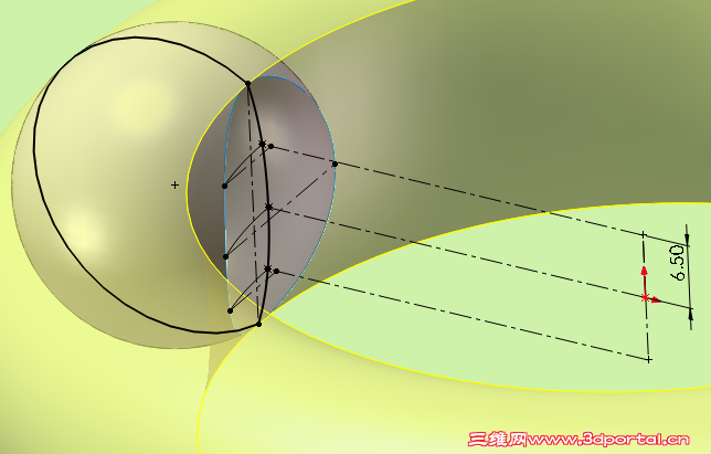

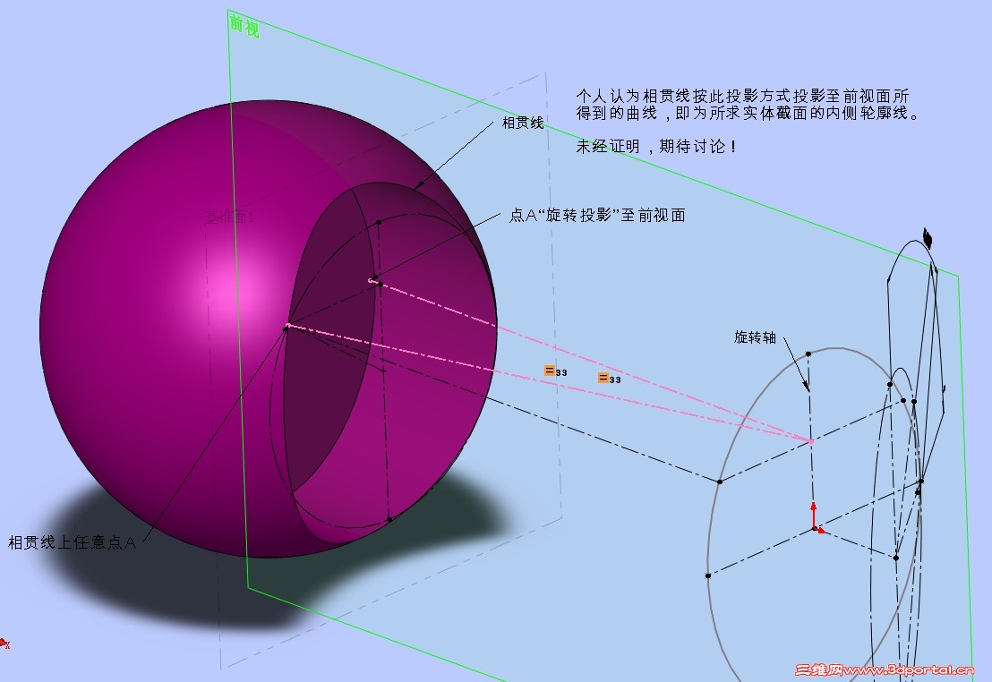

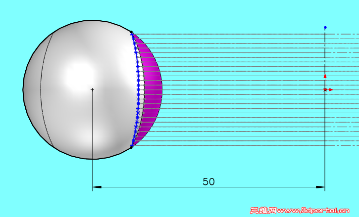

发表于 2016-4-2 09:10:55 | 显示全部楼层 来自: 中国浙江嘉兴
22553711 发表于 2016-4-2 09:074 v$ W1 Q* \3 i4 M5 U9 O
谢谢梁叔再次参入,诚如所言,建模方式不同导致实体体积差异,我也曾用旋转曲面建模,结果惨不忍睹,相比 ...
, C5 e( W! w$ M5 }" M
謝謝提供資料,
! V7 m- z2 Z) c2 d- A7 L% A3 G+ S8 F6 |9#的做法如下,直接在3D草圖旋轉.0 Z0 @  \& ?7 D+ ~$ x
1 |  E; t: D3 l7 X 33.png
& X8 U& W: Y1 [0 N) }; ?( J; ]. o
 楼主| 发表于 2016-4-2 09:17:59 | 显示全部楼层 来自: 中国浙江杭州
ryouss 发表于 2016-4-2 09:100 M7 s' L) [8 g
謝謝提供資料,
. a  K, @( g1 H3 o) t; A9#的做法如下,直接在3D草圖旋轉.
( m* [2 M9 z7 Q, n0 d
谢谢梁兄分享# d& _& F+ ~9 O( G- N# q
方法就是这样了,精度取决于点数多少。

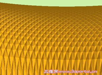

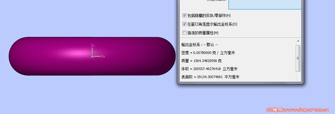

 楼主| 发表于 2016-4-2 09:44:00 | 显示全部楼层 来自: 中国浙江杭州
这是刚开始的建模方式,形状一模一样(用工程图验证过),但软件计算出来的数据却是不能接受:) Y: k2 }0 l1 q6 E. c

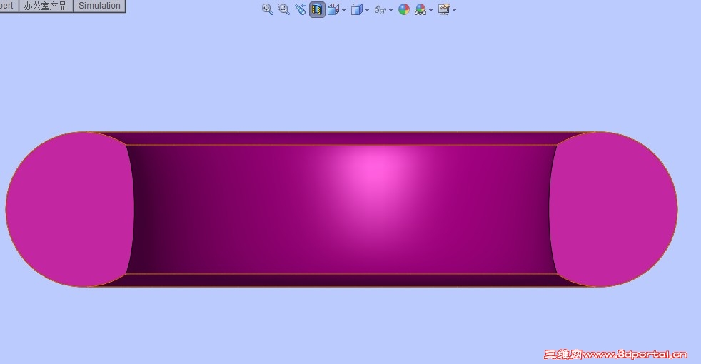

发表于 2016-4-3 02:51:32 | 显示全部楼层 来自: 中国广东肇庆
本帖最后由 keilei001 于 2016-4-5 01:54 编辑 ( I  i, D1 ]! ?
1 s$ S- V8 g+ u; ]! \; m7 X
也练习了一下作图凑下热闹。9 u, h% ^* N9 C* ?8 R- f; g
我的看法是:由于无限阵列,孔洞会被填满,因此体积与孔洞深浅无关,只与球面的缺口形状有关。

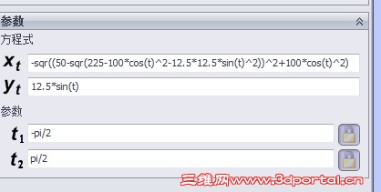

 楼主| 发表于 2016-4-5 16:33:13 | 显示全部楼层 来自: 中国浙江杭州
提供参考方程:5 @- O2 S; Z; e! O2 H6 T) N
2016-04-05_162204.jpg 6 n* ]1 ?3 f4 d. k" X
阿帕奇 + 3

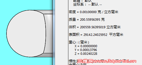

发表于 2023-11-30 14:01:58 | 显示全部楼层 来自: 中国台湾
22553711 发表于 2016-4-2 09:466 ]0 i7 O6 c% ^! f6 M$ b
不知丹哥用的又是什么招式
3 T2 z: X9 P" z7 b6 i3 u4 s6 s
舊地重遊,補一張貼圖~
