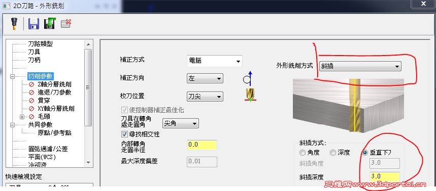

开放的轮廓XY分层时,怎样设置来回进刀加工,且不抬刀?记得以前看到过有位朋友截过图,当时觉得太简单就没在意,然而今天想起来,却怎么都设置不起来,望同行高人指点迷津!

发表于 2016-4-2 08:48:43 | 显示全部楼层 来自: 中国台湾
依照圖片內去更改!3 j% Y8 t8 ]; \- x& q

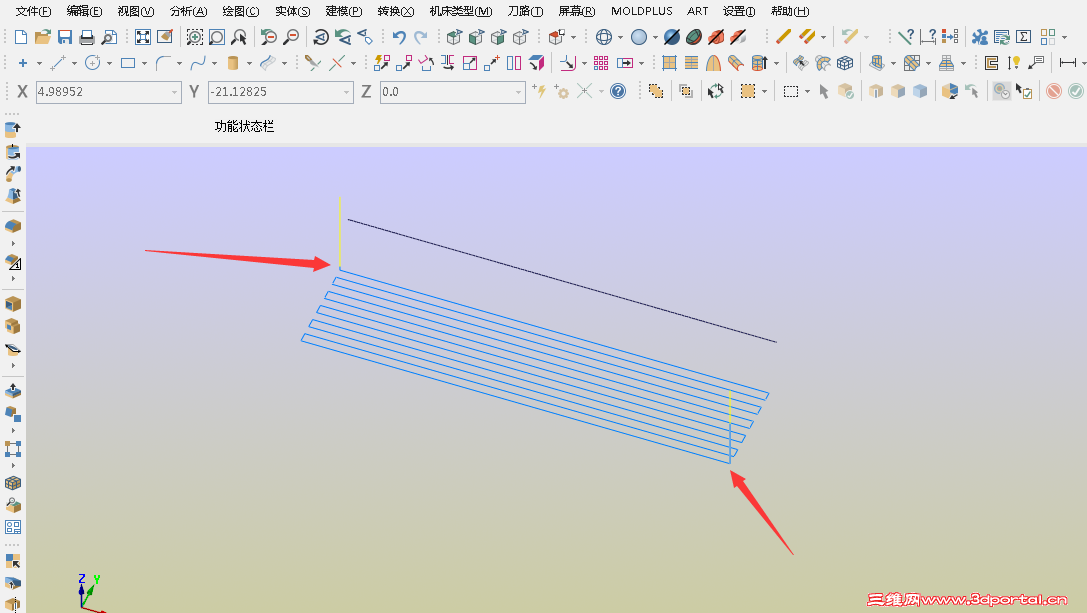

发表于 2016-4-2 09:38:02 | 显示全部楼层 来自: 中国广东深圳
是要这样的刀路?
发表于 2016-4-8 22:40:37 | 显示全部楼层 来自: 中国江苏苏州
984408625 发表于 2016-4-2 09:386 E: A) |( M  h
是要这样的刀路?
" k! k, s4 L9 g1 c0 f) `

发表于 2016-4-9 09:04:50 | 显示全部楼层 来自: 中国台湾
1 n; a7 P, s& |9 ^是要这样的刀路?
% c) q( i% E! z$ o
第一層是要這樣的刀路
8 K" c6 e: I) }. {# h. ?2 d4 z; R# i- n/ ~1 S
哪可以繼續铣到第2層或是第三層阿嗎??

发表于 2016-4-10 08:04:14 | 显示全部楼层 来自: 中国北京
但是,这样就是按深度铣的,不是层了

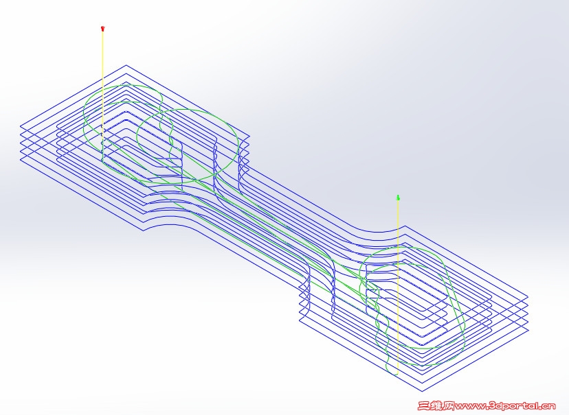

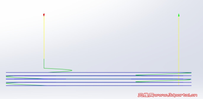

发表于 2016-7-5 09:11:34 | 显示全部楼层 来自: 中国安徽滁州
是不是想要这样的效果?
