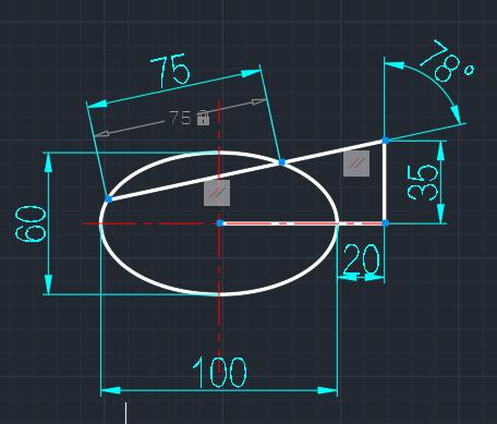

[求助] 求助大大,这题太难了。怎么割椭圆啊,没有思路

; A2 d1 ?# l, S8 C" G! Q本质:椭圆外存在一点,通过这点作直线被椭圆截得定长

建议看看“精确选点法”解CAD几何作图难题( M  _5 ~  _$ t5 a2 v0 d
其实很简单。

3 b' o" P# [* \2 G9 \多谢版主,精确选点法较早之前就学习过了。期待巧妙的几何解法

用参数化十分简单
$ t( |0 d$ E3 ]0 n! m" J用非CAD软件参数化也很简单

这道题用cad参数化方法也可以做出来   洋红色线与竖直方向的夹角为77.894度

cad画不出来吧,可以用SolidWorks画,很简单了

用CAD不好换  约束好多次   CATIA绘图简单多了。图是用CAD 先绘制大概 然后每点约束
