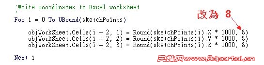

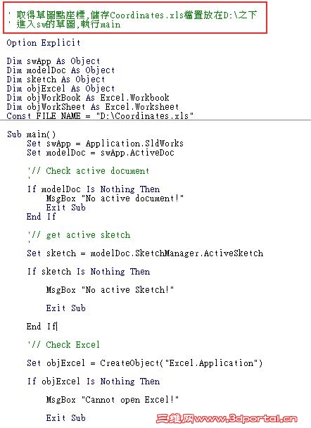

轉他網下載的資料,原創者hoisee大大!在2012測試正常,如下參考 :) k- R8 G; O. ?7 Z/ d
" Q/ ~2 e1 F; g8 |1 W0 h4 P
8 k# }! C2 A" P" Y# ?# K 1.jpg    capture-1.gif / V) k& ]$ j" Q* K1 |
; e( c. \; P" s1 O' e
- p. S' t7 l2 s; c0 z GetSketchPointsExcel.rar (9.18 KB, 下载次数: 67)

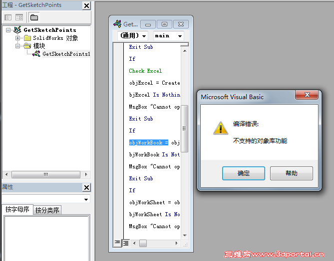

发表于 2016-4-5 15:25:43 | 显示全部楼层 来自: 中国广东肇庆
我在2012SP5中运行出错,烦请梁大看看。4 C6 F# j) R) z" c
在2016中测试正常,坐标的数值精度是小数点后两位,不知是否可以增加小数点到8位?* B/ \( I) J* J; w

发表于 2016-4-5 15:43:49 | 显示全部楼层 来自: 中国广东肇庆
找了一下我以前下载过的资料,发现也是有这个宏,在2012中用我之前下载的就没问题。
. d7 j9 M# L8 C5 U& o我对宏完全不懂,我只发现两个文件大小不一样,请梁大看看这个有什么不同。
7 t$ f- v! Y" Y# _ GetSketchPointsExcel.rar (11.99 KB, 下载次数: 13)
 楼主| 发表于 2016-4-5 19:51:44 | 显示全部楼层 来自: 中国浙江嘉兴
本帖最后由 ryouss 于 2016-4-5 20:08 编辑 6 Y; k" w4 r6 f- C0 ?0 Z, D
keilei001 发表于 2016-4-5 15:439 S. G& D, k  D. F1 y" ?; j. d4 U
找了一下我以前下载过的资料,发现也是有这个宏,在2012中用我之前下载的就没问题。7 g  w2 t, N  P* ]
我对宏完全不懂,我只 ...
, W  `+ U& r8 p( D/ @
附檔一樣,執行正常可能就是vba"設定引用項目"之問題吧!6 @( t3 E2 E' ^% l6 M  @5 r- U
改小數點為8,見如下: w1 E! S: g/ [: X  a
: q  s0 F9 t4 s
9 o. F) n9 @0 [, [
! p$ a8 ?7 V- p
发表于 2016-4-6 01:15:23 | 显示全部楼层 来自: 中国广东肇庆
ryouss 发表于 2016-4-5 19:51$ x- A; W4 U/ O8 h' Z8 C* k  [
附檔一樣,執行正常可能就是vba"設定引用項目"之問題吧!% U. G% k( X8 b1 Y+ }( F% x
改小數點為8,見如下
( b3 @1 i; O1 r3 p多谢梁大,可以把小数改为8位了。$ I  L2 n3 [" T0 t/ A, N6 N* |
