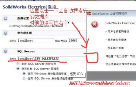

' y+ ^' v8 F$ r1 G2 w8 w+ x
Error 27502. Could not connect to Microsoft SQL Server 'localhost\TEW_SQLEXPRESS'. [DBNETLIB][ConnectionOpen (Connect()).]未找到指定的 SQL Server。 (6)* ~0 V+ w. D* V' m& e& A

 楼主| 发表于 2016-4-3 21:25:42 | 显示全部楼层 来自: 中国湖南常德
我是单独安装数据库  我是sw2015版   数据库 2008 (2012也可以)   应为数据库安装时候单独命名了,所以安装
