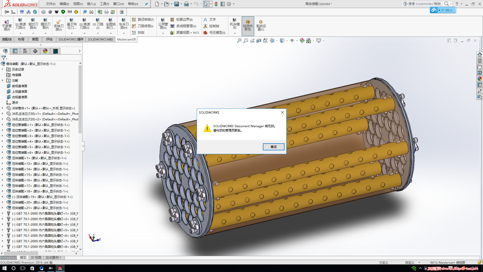

sw2016sp1.0无法使用打包功能,请大侠指导

这个我在其它版本也遇到过,是由于sldshellutils?u.dll这个文件没有正确注册引起的。9 i4 B0 V) b  u+ ?
其中那个?在不同的版本中会不同,对于SW2016来说,应该是sldshellutils11u.dl。3 Y& i. s5 `7 q& }$ \+ c4 |. ?
不过,你的这个提示信息不太一样,也不知道是不是同样的原因,但你不妨手动注册一下试试。

; r  J8 q! G# |3 {& v) k0 V很簡單:
0 J6 l' }6 c" P; h; M+ E4 A3 A
4 s( E/ S1 ^7 Q1 I" @% |% g1、开始-附件-运行(或者同時按鍵盤上的窗口和R鍵)
( `- Z# {+ v' {2、框中输入:regsvr32 “C:\Program Files\Common Files\SolidWorks Shared\sldshellutils11u.dll”
& P" @; s' c* w* O7 u3.  按“確定”
