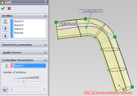

sw放样凸台引导线与截面不想交??

引导线必须经过每个截面草图轮廓线。
发表于 2016-4-6 10:25:15 | 显示全部楼层 来自: 中国陕西西安
简单的模型放样时可以不要引导线。
 楼主| 发表于 2016-4-6 10:26:12 | 显示全部楼层 来自: 中国天津
你看,我现在是这种情况

9 F1 y& V, e( h9 v. M( i, P, G你看看那我上传的图片,是什么情况  。是这样的吗

% U( I, h* I, s/ ^/ Y這個東西用掃描是不是快一些?兩草圖就可以做完的東西為何要用到這麼多?還得另作基準面?
5 m; V! u8 ?3 o& p7 {$ y非得要用放樣的話,以下試著回答樓主的問題:( w5 a; |0 W3 {) s$ @
% D' _9 t, A( p% ]2 Z2 K8 I 11.PNG ! n# x& ~. ?7 Z9 M) _3 ?8 `& z+ ?% ]8 |  j

各個截面的圓中心點是與引導線作什麼限制?重合?還是穿透?
6 B" [9 m7 _& }2 n( k9 \8 c! j
每个都是穿透的.........

1 }, W, q* v- B( p3 y哥哥  你好! 我需要的是每个截面都是不同的 ,所以不能用的扫描的,谢谢!

' I% u" M$ _5 p7 V8 ?) i这个引导线与每个截面草图轮廓都没相交,必须是与轮廓线相交。

可以了  做出来了  谢谢各位的耐心回答,非常感谢你们!以上。
发表于 2016-4-6 10:56:54 | 显示全部楼层 来自: 中国陕西西安
如果实在找不到合适的引导线(比如母线),建议取较多截面以保证模型仿真度。

看楼主的放样中心线是平面草图,完全可以绘制一条引导线用扫描来实现变截面。) _& S' w% N. a. U' {& _6 _
会省去许多草图且模型更精准
