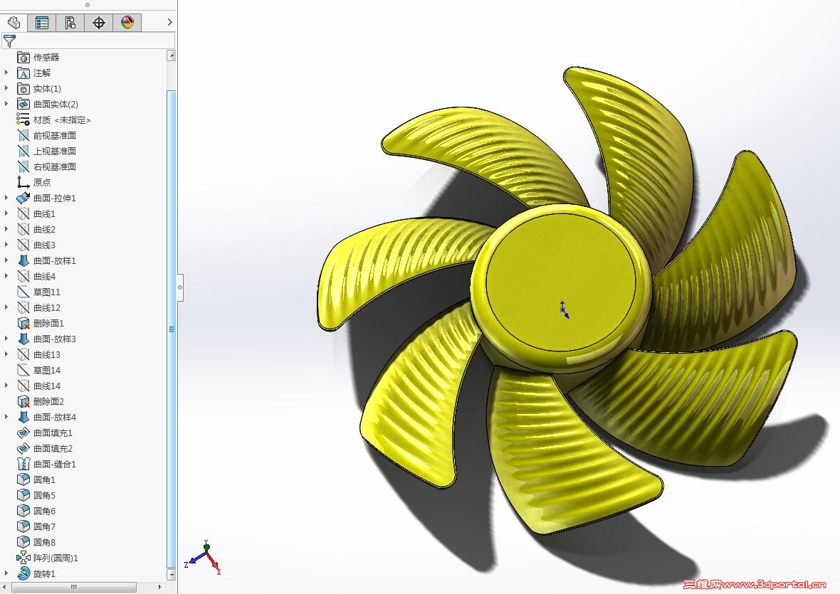

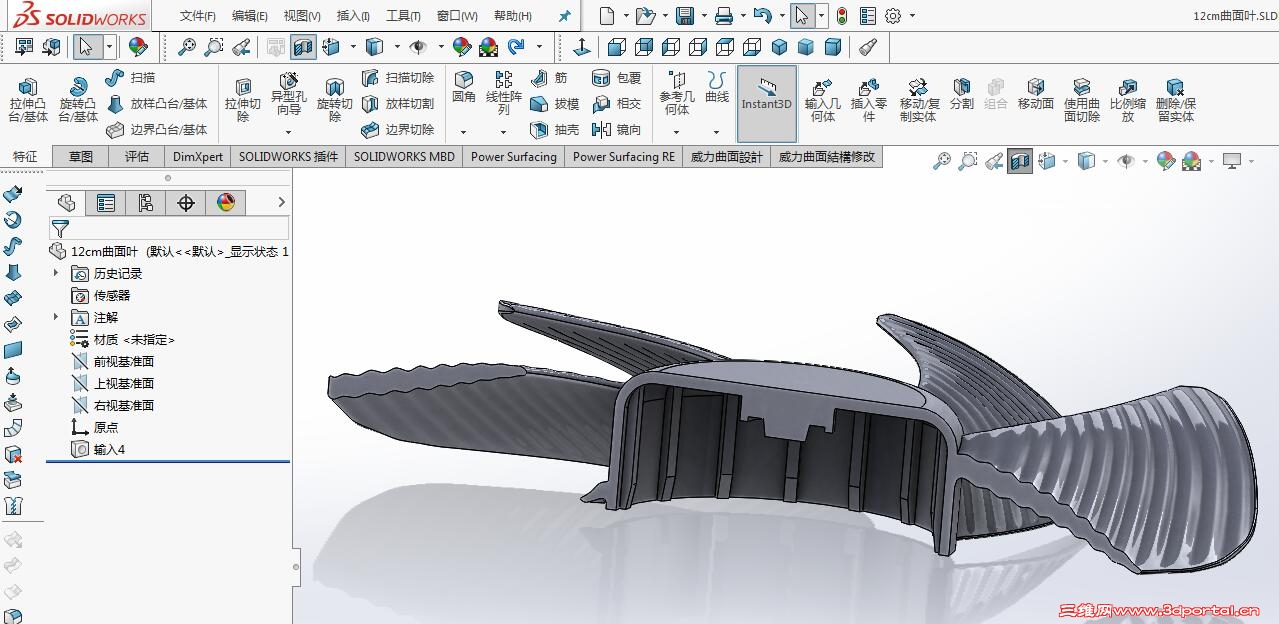

因为工作中客户寄来一个参考扇叶模型,需要我参考人家的波浪型叶片画一个扇叶,普通叶片形状或有点小变化的曲面还能应付得了,但拿到这个叶子就傻眼了,是牛吃南瓜下不了口,想请教各位大神指点下,到底叶片上的波浪是怎么画出来的,谢谢!
. H- q; f" ]( ?- ^8 n+ B: J8 l2 C客人给的图是一个STP档,我用SW硬是打不开,N多次都是打开在分析模型中就无晌应了,至SW崩溃.后来没办法为了打开看,装了一个PROE野火5.0打开了,保存.再用SW直接打开PROE零件,终于可以在SW里打开了,如下图这样的一个扇叶,- M2 x6 P- i* N, b4 U
' |) @- E6 G, B5 Z, }% d* J) H, d 2.jpg 2 _+ d8 c% k6 O3 J( P' Q' d% ^& x
我传上一个零件图,是我打开后保存的,2012版本,最近刚换上了2016版本,请求大神们帮助小弟看一下,谢谢各位/ h( t3 [" E1 D# z

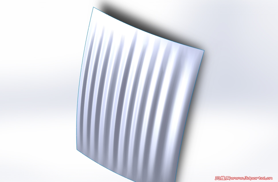

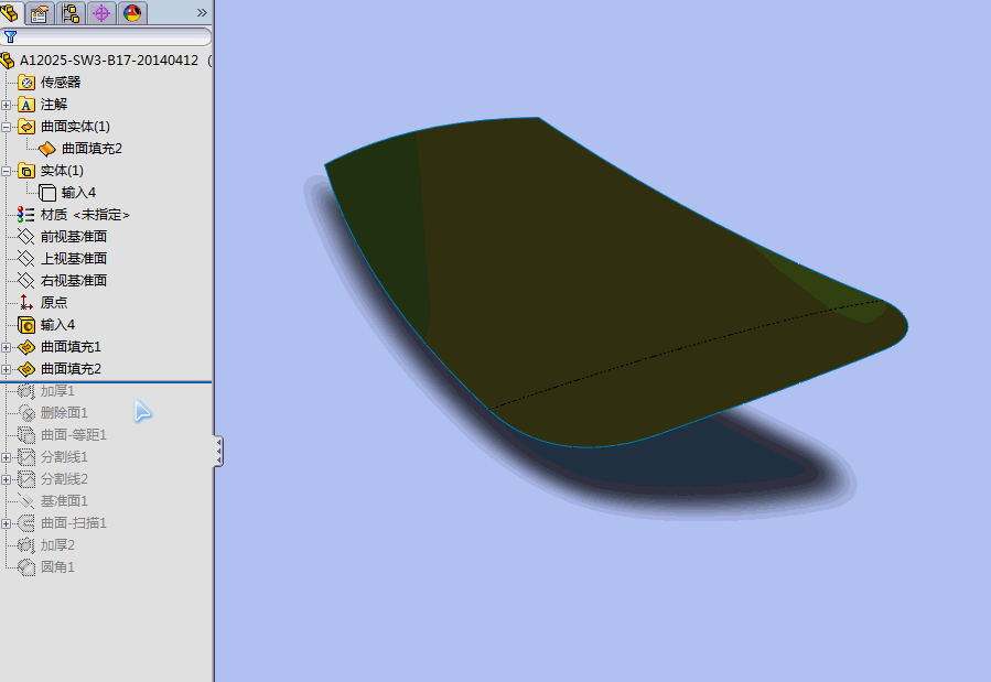

发表于 2016-4-8 12:06:21 | 显示全部楼层 来自: 中国江苏常州
随意处理了一下,这个感觉可以直接放养,然后再稍加控制 就好了啊,
不靠谱的江静 + 3 思路不错

发表于 2016-4-9 09:29:16 | 显示全部楼层 来自: 中国江苏常州
noodle78 发表于 2016-4-8 13:35
( i0 e+ o5 {' G9 y3 s+ S謝謝幫忙,能否把你這個曲面檔也發給我參考一下,謝謝,
$ A0 W% O' n' U1 v, A  F随意做的  仅供参考
零件3.zip
295.46 KB, 下载次数: 35

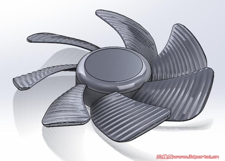

 楼主| 发表于 2016-4-11 14:14:10 | 显示全部楼层 来自: 中国广东惠州
本帖最后由 noodle78 于 2016-4-11 14:16 编辑 6 Q; E  `" \1 Y% L, u
# n( N& F' H6 g* Z( _终于做出来了,参考模型下载地址见下面连接,谢谢楼上各位帮忙分析的朋友们9 m, C1 i( z1 _
http://www.3dportal.cn/discuz/fo ... page%3D1#pid8745140
+ n# _: X6 T1 t2 F/ f
0 o5 ]9 k. G. g$ f  i5 `8 A期待大神们传上更为简单方法以求学习研究,谢谢
