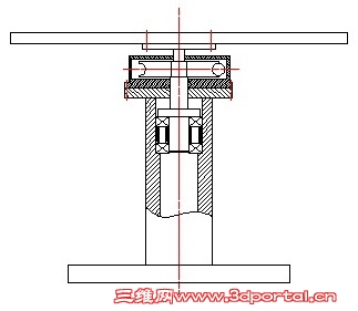

发表于 2016-4-8 21:55:24 | 显示全部楼层 来自: 中国天津
本帖最后由 shifeng18 于 2016-4-8 21:59 编辑 , Z8 m# n& b0 o0 ]# `
! p* f1 [1 ?, u3 I9 g9 N画了个简图供你参考。详细结构及尺寸你自己根据现场设计要求条件确定。; Q# ^: d( a; G1 P- _. D9 ?
