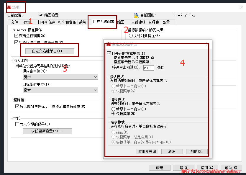

我以前用的是2007,执行只要一下鼠标右键就可以了,新安装了2016版,总要2下右键。很不习惯。

QQ图片20160406184336.png 7 u0 D  z- L6 n+ o1 A, X8 t
' w, N% |" L) T& I# U. }; H
试试 设置
