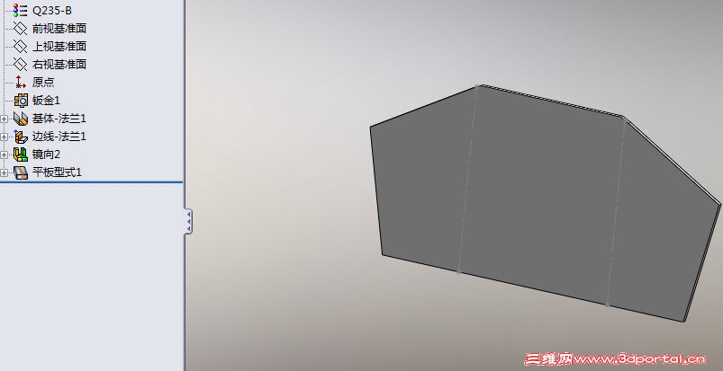

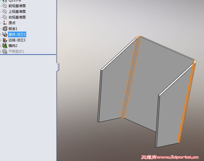

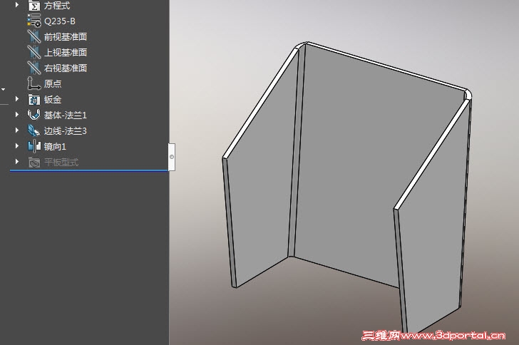

, F1 u2 P' V  H- t- ~; o$ I3 J1 e2016版本钣金功能的平板型式为什么不能解压缩1 g! C( u7 o( @5 |6 h) J- w3 c9 R
2016-04-07_14-38-21.jpg 2 W* ~: s  Y4 F
其他特征都可以压缩或解压,为了展开,还得加展开特征,什么原因,7 K2 @3 k5 Z8 v) A0 f
有时候这个平板型式是可以使用的,有时候则必须手工添加展开特征,
  h: o, p! M' e. }* n5 A3 Y 2016-04-07_14-38-46.jpg 3 `$ A6 m3 N4 b) `
! U; o, T2 q; y2 s

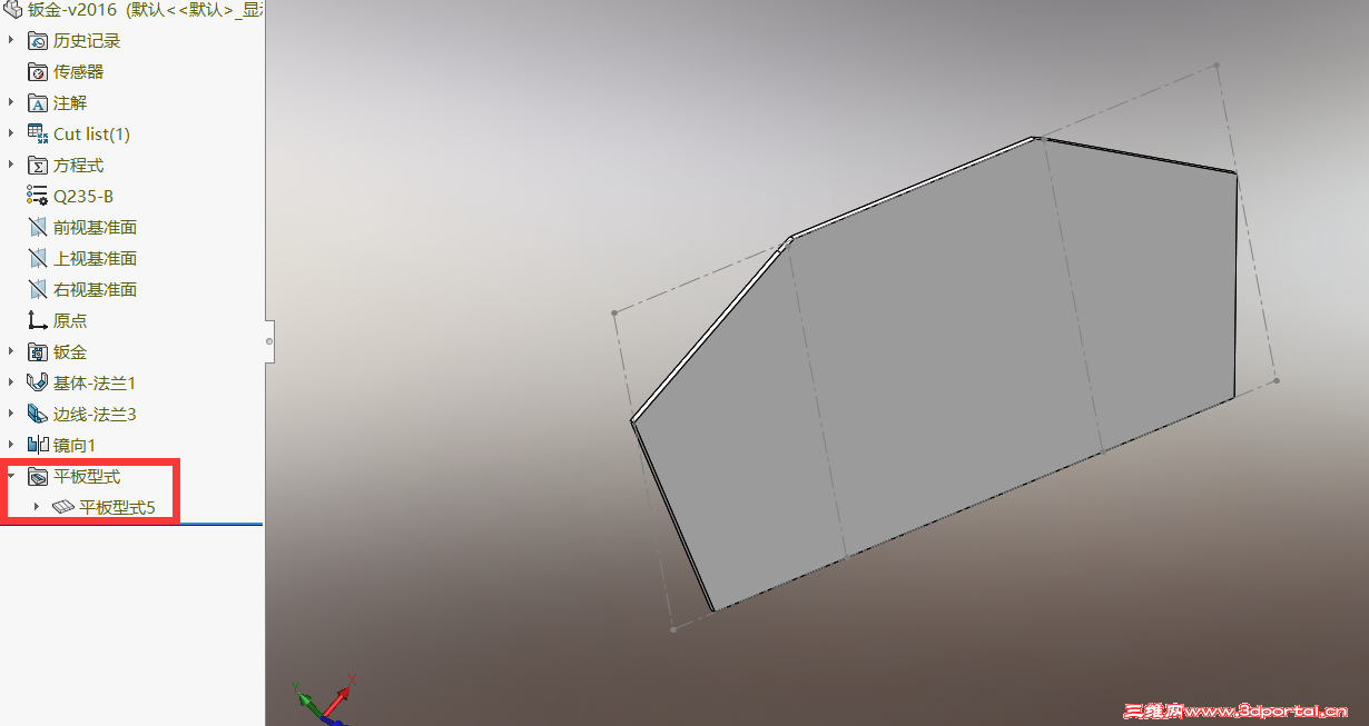

下图这个模型就可以使用平板型式展开,原因何在?$ s2 h& W( Y5 M0 c! x: F, \
2016-04-07_14-43-16.jpg : O* N' U! ?: [" x8 A  i

平板模式解压缩后,得到的是所有钣金实体的展开图。
* P( J$ d7 T3 k5 E3 i" S如果模型内的钣金件因为某种问题无法展开,那平板模式自然是无法解压缩的。
6 M+ s0 ~4 h: r( y  D/ X* J0 r9 F  V/ ]这样说,楼主应该很明白吧~~~嘿嘿

 楼主| 发表于 2016-4-8 09:18:09 | 显示全部楼层 来自: 中国上海
啥都没准 发表于 2016-4-8 08:30
; ], ^/ j3 Q$ y2 c# r' A7 cj建议楼主检查3 x: d( R7 {1 z! `% }
板厚及折弯扣除(注意非90度折弯按经验扣除及K因子)
6 T+ y8 F) X3 {/ X# h折弯是否干涉

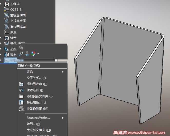

2 `% X! V$ f5 ^2 C7 u看看这个模型,很简单,5 k8 P2 B7 u7 Z  F4 [; g, ^2 R
分别用2016和2010做,方法和尺寸都是一样的,+ B) ]8 X" Z7 U/ K. h
& A5 f) H: g$ ^6 S0 d% x2016版本平板型式不可用,要展开得用展开功能
" L9 b% B5 B# b4 c' y! [2010版本则不需要用展开功能,用平板型式就行" g4 D$ F4 V3 [8 M8 \
$ u2 k5 e' M1 Y- j# w 2016-04-08_9-11-25.jpg 5 M4 ^' M& \. P
2016-04-08_9-11-52.jpg 9 ~4 V% x: ?& K# W
下面是两个版本的文件, 钣金-v2010.rar (74.82 KB, 下载次数: 7)

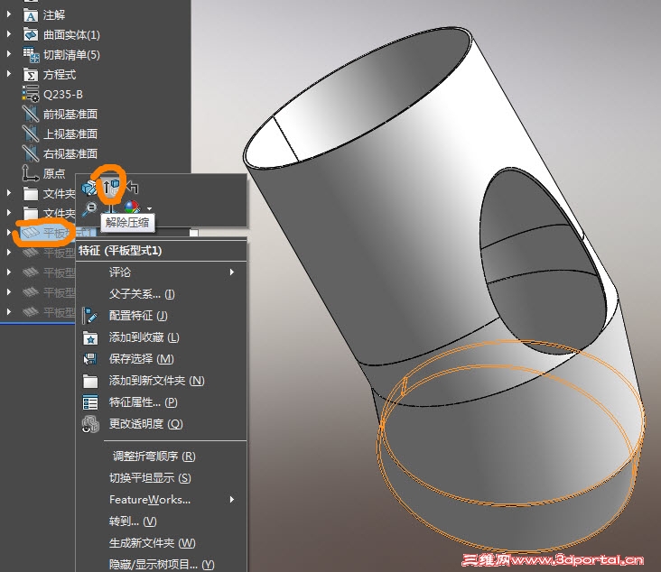

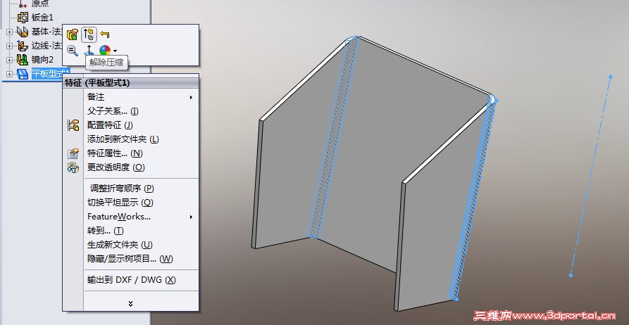

发表于 2016-4-10 11:37:31 | 显示全部楼层 来自: 中国北京
骚丽的蜗壳丝 发表于 2016-4-8 09:18, M  C! M3 a6 \. {! R
看看这个模型,很简单,
% r- A+ a; @" {/ X2 S+ j9 R, O分别用2016和2010做,方法和尺寸都是一样的,
6 L9 ?) P2 x2 F+ S+ m QQ截图20160410113708.png / \" U" i6 f( R$ e; k, V: x  \2 `
楼主要细心哦- ~+ J+ v3 t. S
 楼主| 发表于 2016-4-11 09:18:38 | 显示全部楼层 来自: 中国上海
Atropos′ 发表于 2016-4-10 11:372 Y8 _! H) m- R; L
楼主要细心哦
; c$ `* P' C/ n' e4 m( a* G5 r隐藏这么深,哈哈,谢谢了
