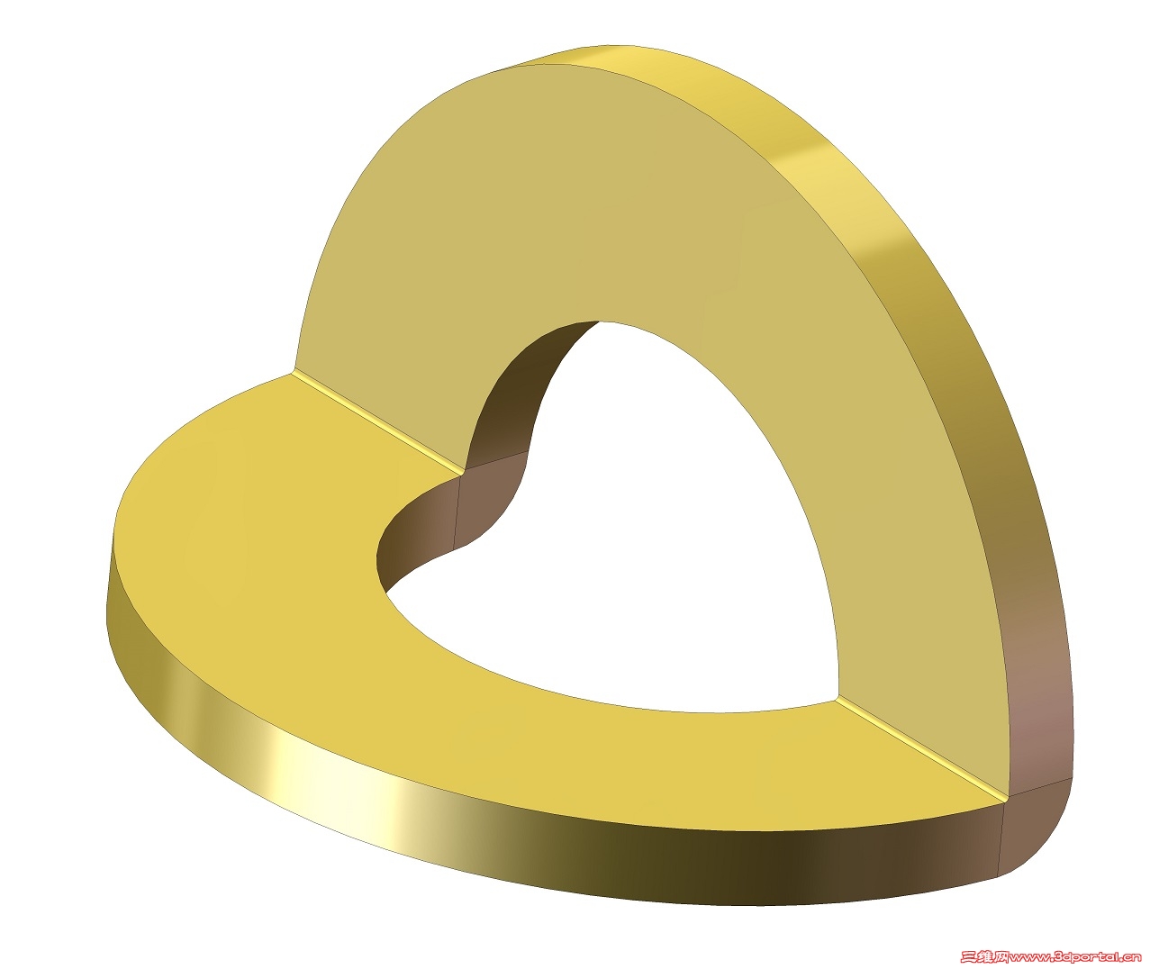

∅10的平垫在中线上折90°弯角 怎么画出实体?内径∅10.5  外径∅20  厚1.5  谢谢了

是不是如下图一样。你可以用钣金做成垫片再折弯一下。9 U5 M2 o$ F4 n+ s) y) A2 l

 楼主| 发表于 2016-4-7 16:36:20 | 显示全部楼层 来自: 中国辽宁营口
对对对就是这样 谢谢你了

很简单的,你画两个圆,-》钣金--》在实体中间画一条线==》再折弯一下可以了

还是不会折啊
发表于 2016-4-7 22:32:59 | 显示全部楼层 来自: 中国山东威海
按你说的画了个,见附件
