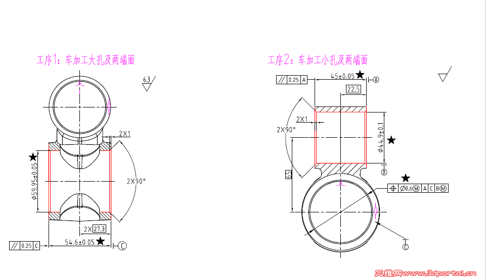

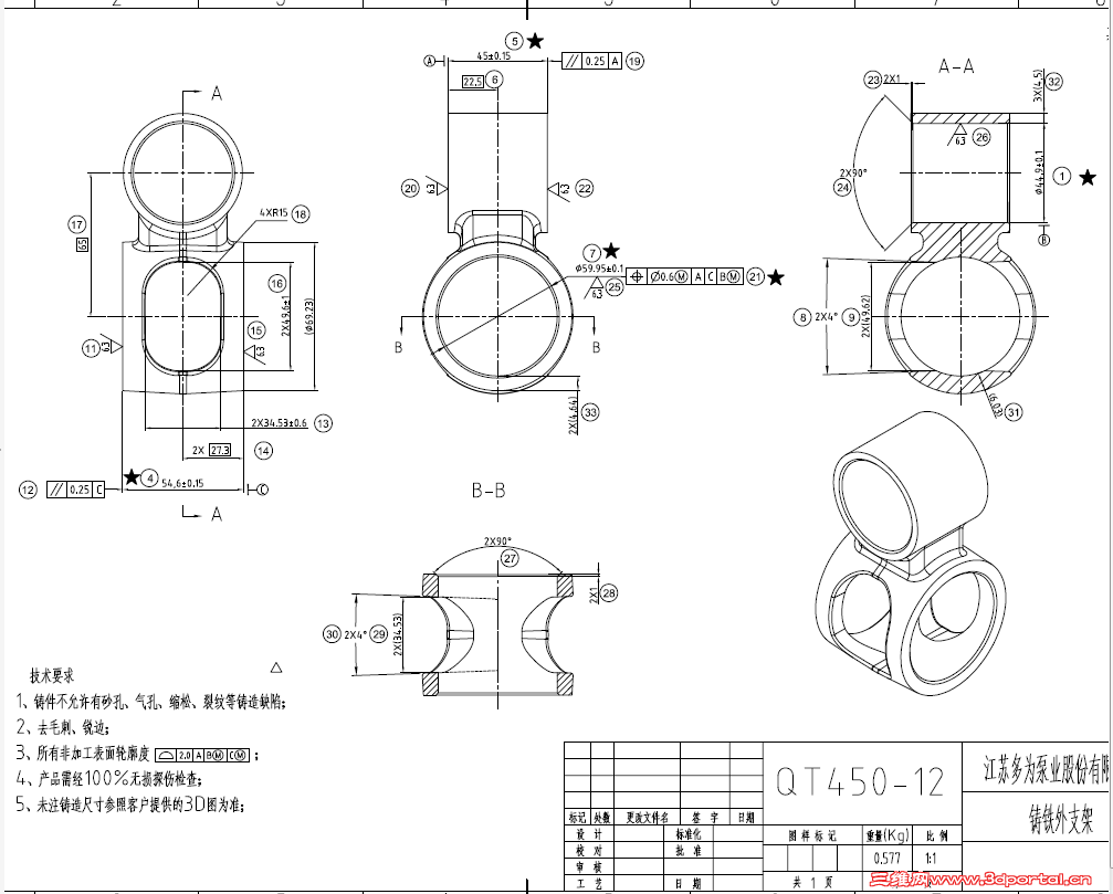

请求各位大师,附件工件的液压工装思路,准备发图片的没发上去,有毛坯3D、加工2D及工序简图; b9 W  L0 l* I9 p1 ~6 `  M

 楼主| 发表于 2016-4-8 08:03:07 | 显示全部楼层 来自: 中国江苏盐城
2D为成品图,3D为铸件图都在压缩包里

发表于 2016-4-23 21:08:52 | 显示全部楼层 来自: 中国广东广州
你的基准都选好了,设计很快的。是卧式车床还是立式铣床?
