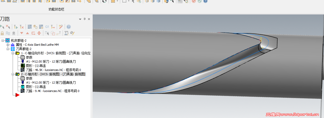

求助版大,为啥2种刀路模拟都正常,但是好像第二种方法出的G代码好像有问题,但是轨迹是正确的,求解,第一种出的程序好像还能用* N1 X% ]  Y5 I3 E5 S

一种是XYZ联动,C不联动
8 X- Y) ?) O  v% g4 }. j另一种ZC联动,XY不动

已解决,第二种程序能用,自己想多了
