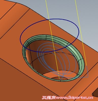

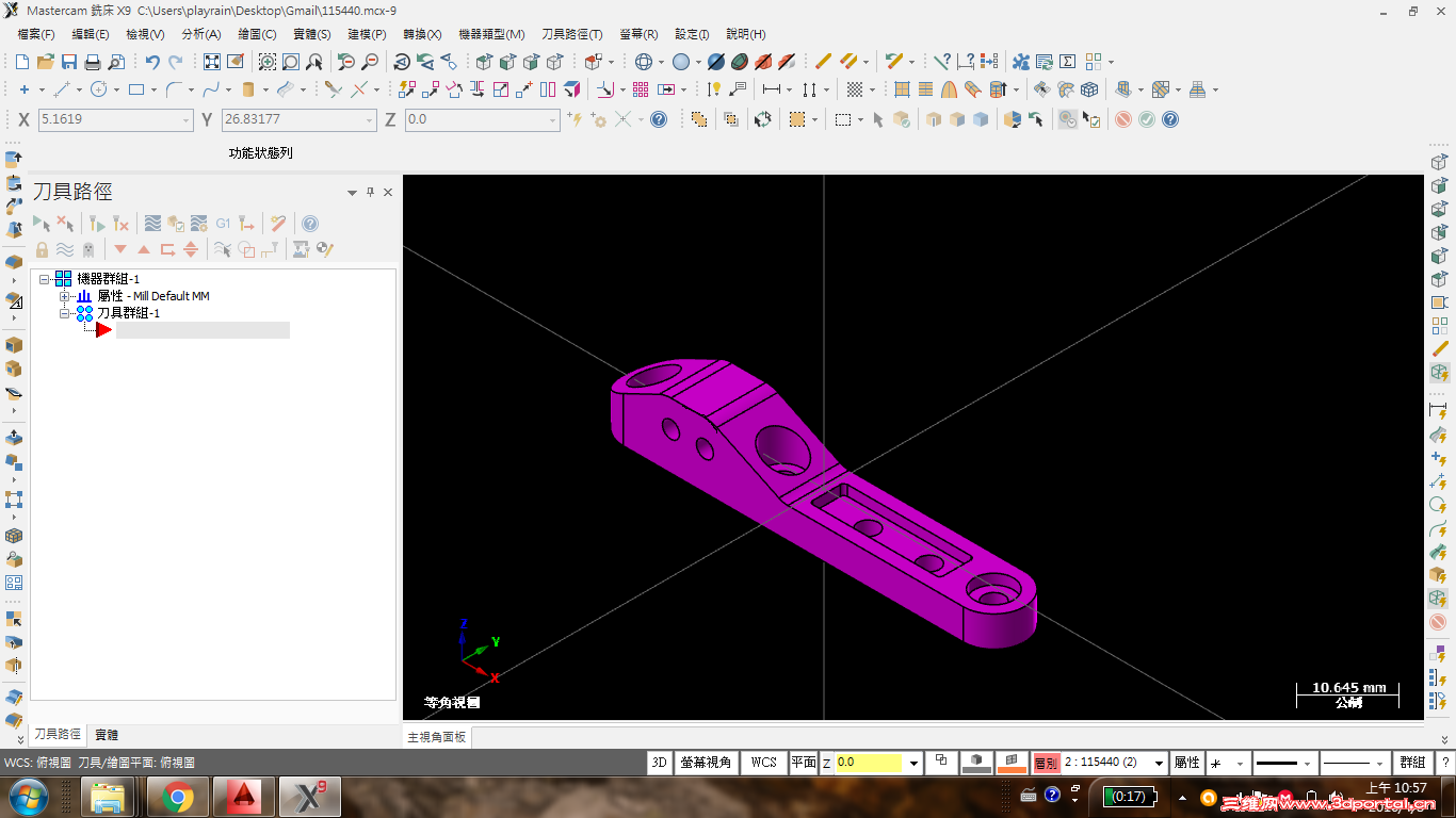

  ?" p& q% F' F! N) Y+ d6 T5 m請教大神們 這個零件該怎麼外型倒角  以及 斜面上兩個圓 的倒角+ y" N% b) N; [; `. V# E

抽取曲面曲线,直接选线走外形,里面外形形式设置有个走3D。

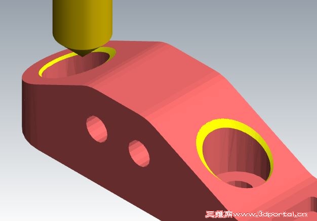

* S  o4 O2 r  H' H: _8 Q 捕获.JPG / L& t- S; D* g6 L
45度角; M5 {/ r7 h* L: N+ T* |

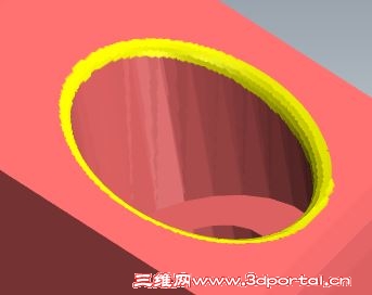

* v8 v0 d3 G8 S) |- zR1圆角: ?; G$ b7 z3 y  [
