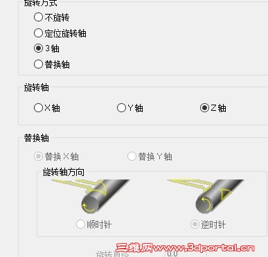

请教一个四轴的问题,850立加,第四轴立卧两用。一般情况第四轴都是绕X轴旋转,编程后处理都比较好解决。现在想把第四轴立起来,绕Z轴旋转,这样如何编程、设置后处理呢?我用多轴刀路时,按这个方向编好程序,出后处理时就提示自动转成三轴的了(比如铣一个圆,我想要A轴动,XY不动)。

发表于 2016-4-9 20:49:59 | 显示全部楼层 来自: 中国上海
你现在的后处理能否发一个来

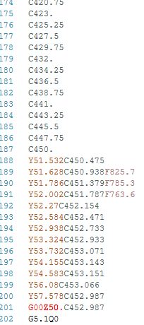

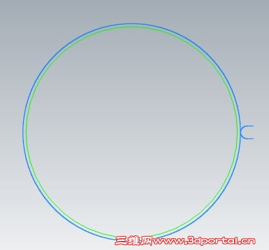

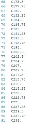

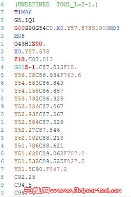

发表于 2016-4-9 21:52:47 | 显示全部楼层 来自: 中国江苏南京
饭好香啊 发表于 2016-4-9 16:48
: [# M  n7 n" a2 Y4 l在百度贴吧,他@我了,刚好过几天我也有一台这样的四轴回来,原来以为稍微设置下就好了,没想到没这么简 ...
" D: E& K4 e4 Z  A! ]
1.JPG - ?# Q# d2 K) o3 |
2.JPG : G1 A" z2 \! s2 n* E
3.JPG ' H1 ~5 _) y8 r- \/ i; W/ {  W/ k; m
4.JPG ; z+ H& y4 X+ z: Z
) y2 W9 O$ V, C# C1 g" n0 R7 R
 楼主| 发表于 2016-4-10 10:26:36 | 显示全部楼层 来自: 中国江苏南京
WANGC2010325 发表于 2016-4-9 20:49
, X; X- X$ _+ R  ]- m) s; l' a& x你现在的后处理能否发一个来
+ G$ G' E+ f( C6 V- q: v
你看下
四轴后处理.zip
24.61 KB, 下载次数: 19
 楼主| 发表于 2016-4-10 10:29:56 | 显示全部楼层 来自: 中国江苏南京

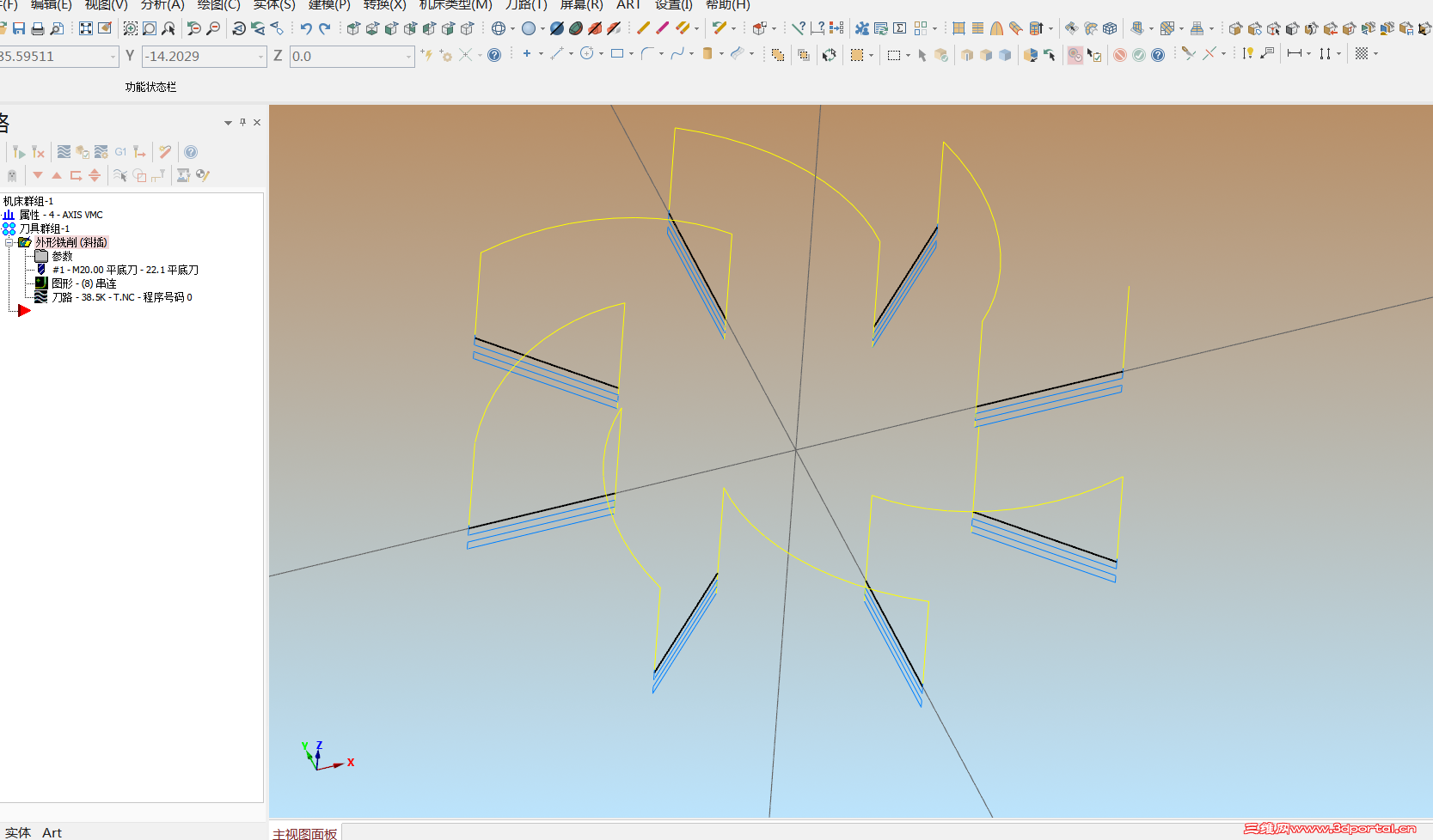

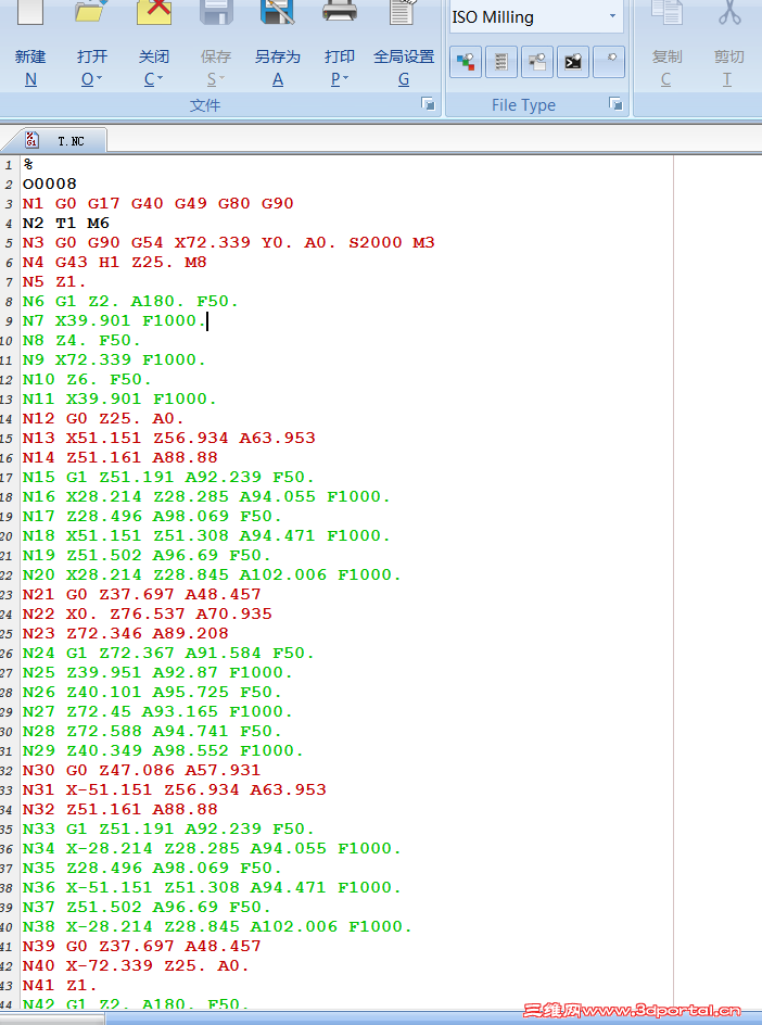

* h3 e' }. g4 b; i3 V9 N& N$ ]请问下面这个图怎样出后处理呢?刀路出来了,但是后处理不对,也是想要Y不懂,铣完一个槽后,A转一个角度铣下一个槽,用侧铣头装锯片铣
 楼主| 发表于 2016-4-10 10:30:41 | 显示全部楼层 来自: 中国江苏南京
程优四轴2 发表于 2016-4-9 21:25
, a6 s3 x, N, @8 u5 ^4 k6 j* F1 ~这个问题我也遇过到,我当时这样解决的。
/ b. j4 A0 I. o6 @& U怎么解决的???????????
 楼主| 发表于 2016-4-12 08:29:55 | 显示全部楼层 来自: 中国江苏南京
关于上图,本人已找到一个好办法了:lol:
