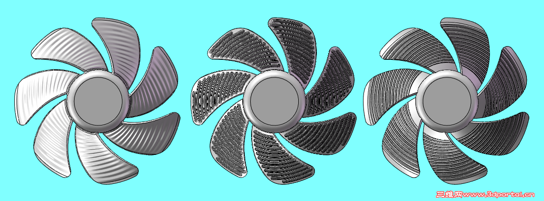

参照以下帖子的风扇叶轮,练习画了3个,都是枝繁叶茂的参天大树,觉得还不够理想。
) R# u% u4 l* Y: Y9 O( }& P' Rhttp://www.3dportal.cn/discuz/forum.php?mod=viewthread&tid=1471829&extra=page%3D1: t# O  Q( W; T* j. o
: ~0 [* x# I1 |4 N: n( E
6 d; \( k7 X; [& L
不靠谱的江静 + 5 学习学习!
 楼主| 发表于 2016-4-9 15:46:47 | 显示全部楼层 来自: 中国广东肇庆

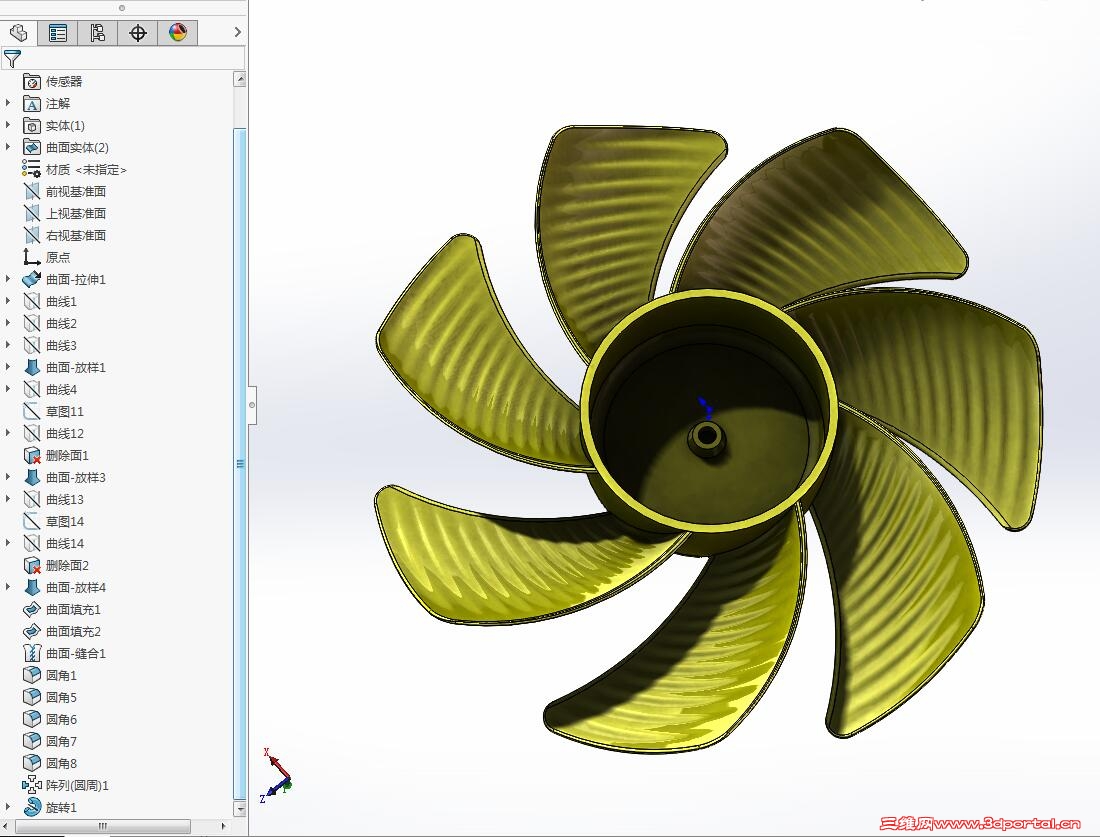

第1个,用投影曲线和曲面面的,主要是曲面放样。. ?  E( ?; ]: V. @. F0 Y: Y
9 I( k0 a9 G: s

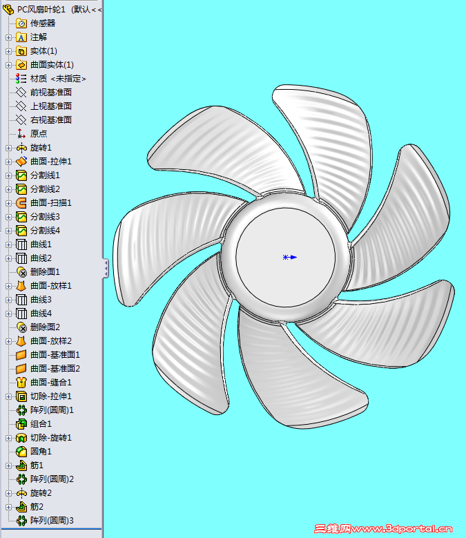

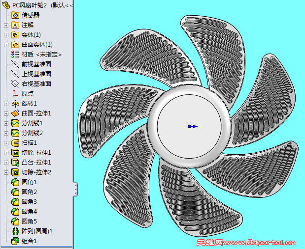

 楼主| 发表于 2016-4-9 15:48:23 | 显示全部楼层 来自: 中国广东肇庆

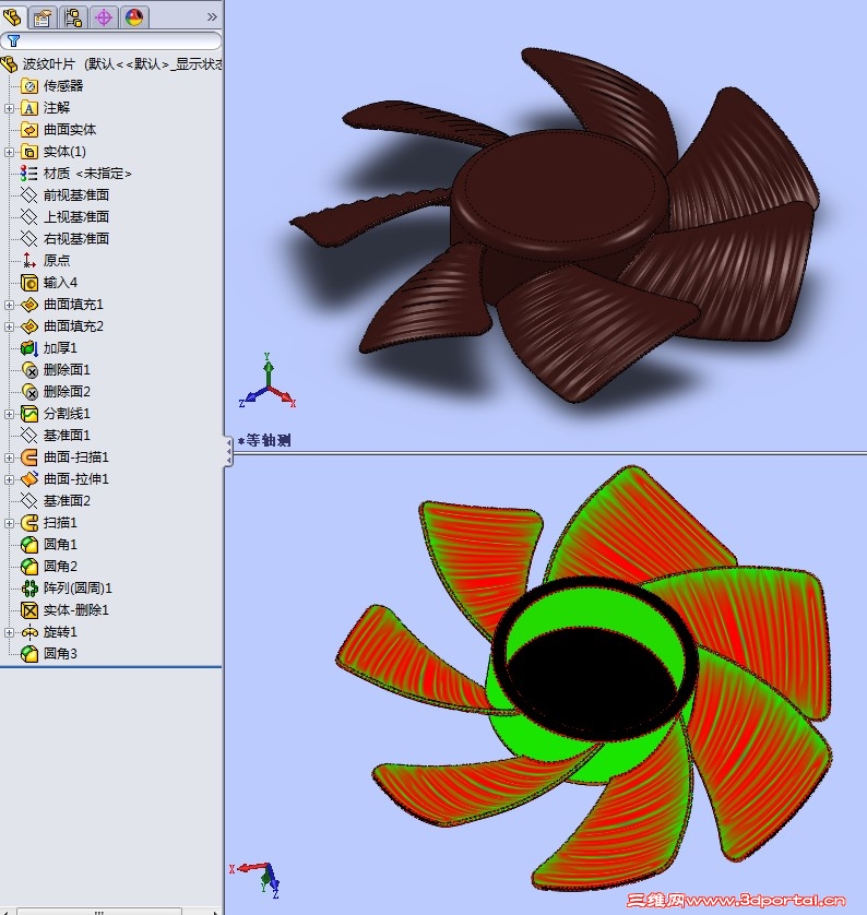

第2个,用实体建模。
; K- T- g3 Q, \% s# a
1 {; r0 W: r+ I% |# C5 j) `6 w. P Snap2.png

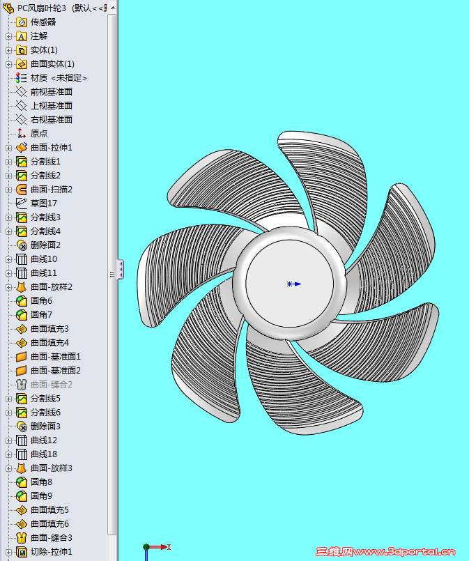

 楼主| 发表于 2016-4-9 15:50:03 | 显示全部楼层 来自: 中国广东肇庆
第3个和第一个差不多,只是外形有点不同,画得很凌乱,树还没到底。! ~# y- z3 m& e$ j! p& W; n% J  F
5 {8 \/ R$ q& q) K* N2 ?( Z" X Snap3.png

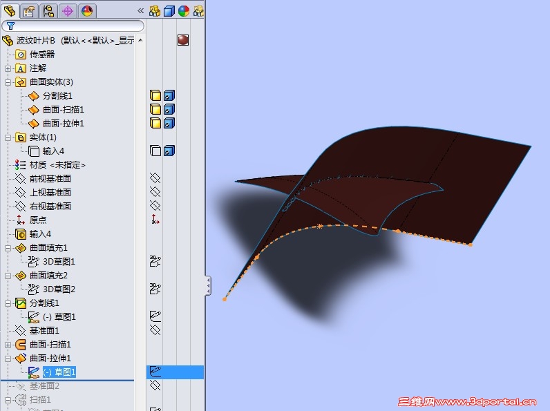

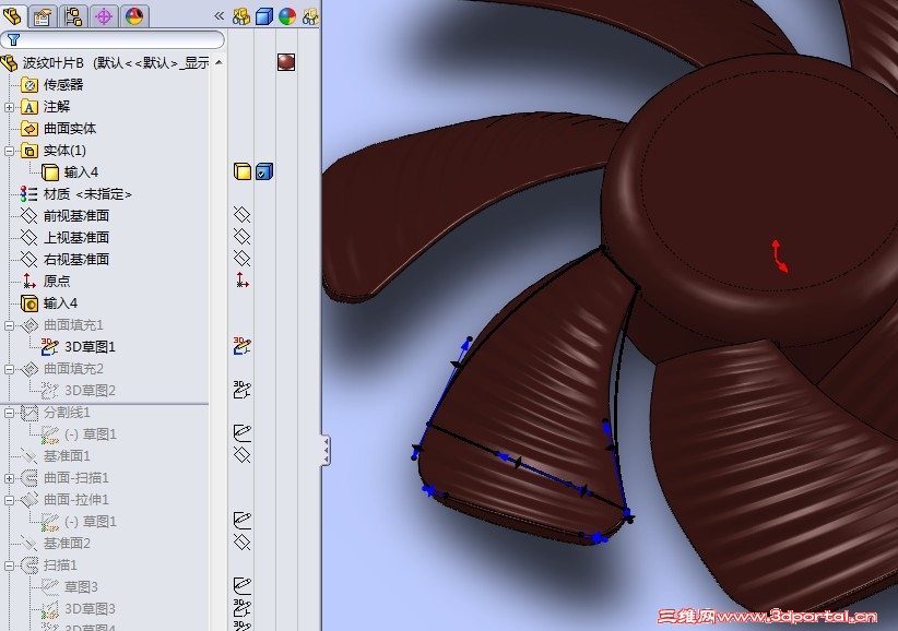

 楼主| 发表于 2016-4-10 23:28:00 | 显示全部楼层 来自: 中国广东肇庆
叶轮的波浪面不好处理,切除后的叶边也不能圆角,波浪面和圆角很难兼顾,效果不理想。
# U7 u4 [6 }# Q4 J: R% J/ {; ^" A现把两种做法的文件传上来,欢迎大家探讨,期待有更好的做法。9 }2 C8 a& ?; ~0 Z
4 X) g3 r9 x3 ~& M7 v) O
A
* I2 _0 j6 ~4 z5 W0 ?
. X$ r* Y2 F6 R' S. l PC风扇叶轮A.rar (358.07 KB, 下载次数: 58)

 楼主| 发表于 2016-4-11 00:07:58 | 显示全部楼层 来自: 中国广东肇庆
我想叶片做到这个效果,波浪面做到楼上的效果,我暂时想不出好方法。+ Q1 |2 ~& ?3 s; i' N5 ?

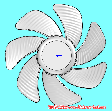

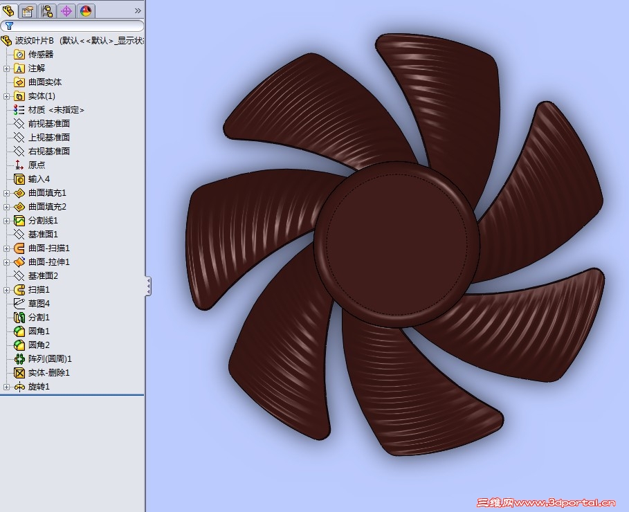

发表于 2016-4-11 09:35:43 | 显示全部楼层 来自: 中国浙江杭州
参照提供的叶片形状,重做一下:5 [3 J+ Q1 Y) O0 A

发表于 2016-4-11 10:31:29 | 显示全部楼层 来自: 中国浙江杭州
noodle78 发表于 2016-4-11 10:08# q3 y0 @- d/ X9 D
看起来更完美了,求模型,谢谢啊
, I4 L4 y3 J' L
图档加密,无法上传,贴图仅供参考9 O- Z6 y6 ~  q2 N' O( N2 [2 A. ^' R

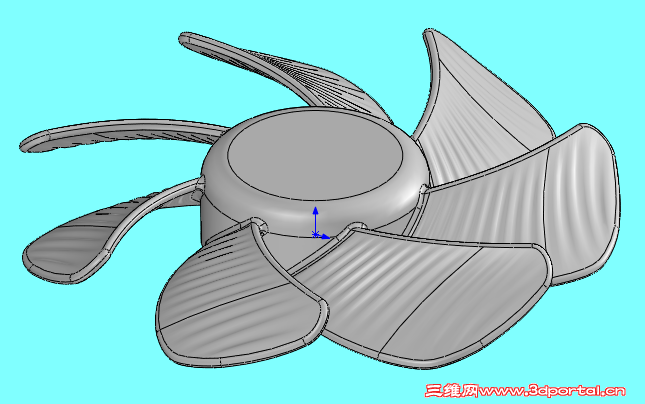

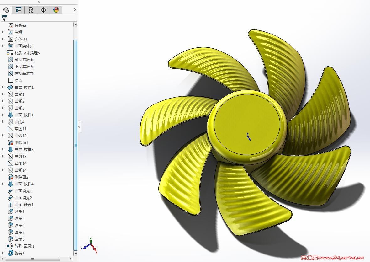

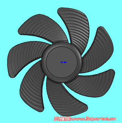

谢谢"Keilei001"帮忙做的波浪叶,参考你在叶轮B中波浪曲线的做法,(对我来说这个是关键所在,我之前一直做不出来,就是不会用两条曲线投影的方法.)加上我画叶子的思路终于是弄出来了,万分感谢! 1.jpg
! {' ?# @. Y9 _  K5 K* [" C) ^. t
5 ^* {2 A% g+ }( F- G/ _1 O+ K. w5 k% Z7 V. o$ H! z
附上模型图.# x& B5 x3 ~2 ]
(由于把之前的SW版本全部御掉,只保留了2016版)
% f2 R) S* `. G  Y同样期待大神们传上更为简单方法以求学习研究,谢谢!  J1 A0 _( n! ~+ W2 n& j
波浪曲面扇叶.part1.rar (3 MB, 下载次数: 48)
发表于 2016-4-11 14:21:36 | 显示全部楼层 来自: 中国广东惠州
本帖最后由 noodle78 于 2016-4-11 14:24 编辑 $ D: P' K/ d, r' b
22553711 发表于 2016-4-11 09:35: J, }" H1 b7 {2 `! C5 r$ K
参照提供的叶片形状,重做一下:
3 G4 l  j4 p+ L& m$ w) e5 L
求大神这一步是怎么做出来的,这个造形,也是我一直弄不出来的,虽然上面那个弄出来了,但我还是不会举一反三,求模型或方法,谢谢
0 _2 C; C' S2 `8 o$ ` 3.jpg   w4 a! X4 C: w5 i5 D
: w, H& V# j* C
9 c$ b: r6 ?0 a& j3 @# ^! b2 j
4 W% `* t% k: r0 S% K& z0 B4 k2 Y* L/ k

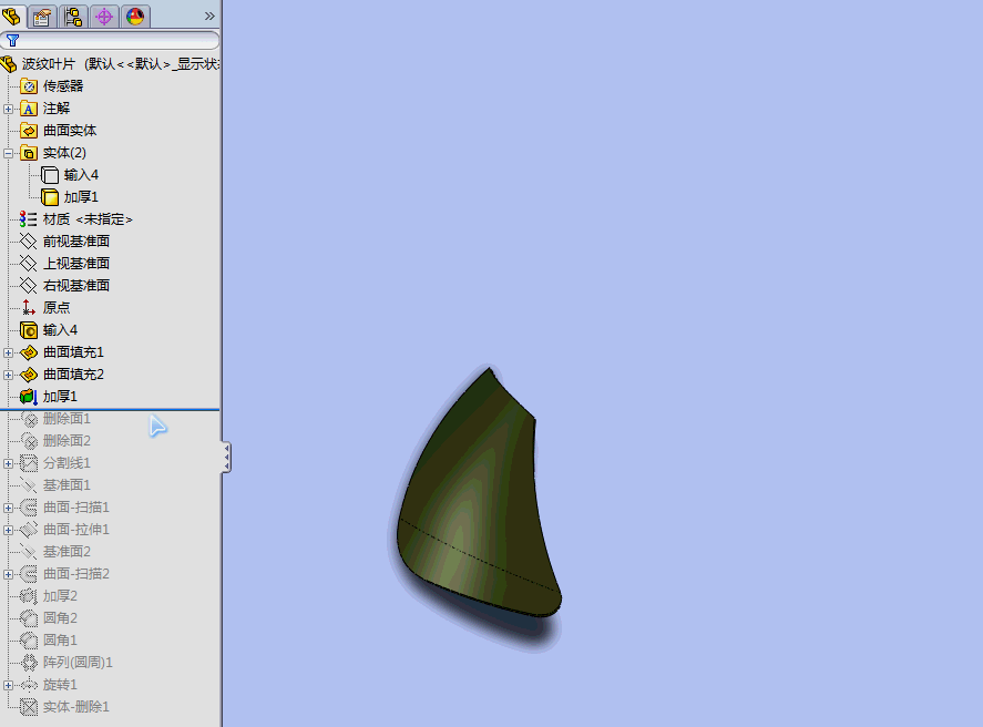

 楼主| 发表于 2016-4-11 15:11:45 | 显示全部楼层 来自: 中国广东肇庆
noodle78 发表于 2016-4-11 14:08
# P( x+ B0 u+ O) a9 C4 g谢谢"Keilei001"帮忙做的波浪叶,参考你在叶轮B中波浪曲线的做法,(对我来说这个是关键所在,我之前一直做不 ...
, t6 r; ~/ n: N# ?
恭喜你,画得很好,向你学习。
2 A  p& p/ I5 H* U# m. M7 L2016的圆角功能好象增强了许多。
 楼主| 发表于 2016-4-11 15:15:02 | 显示全部楼层 来自: 中国广东肇庆
" ^8 O; V" E8 w谢谢"Keilei001"帮忙做的波浪叶,参考你在叶轮B中波浪曲线的做法,(对我来说这个是关键所在,我之前一直做不 ...
/ x" f9 n, G$ D, }" G4 c6 @% L7 ?( z8 z( z
另外有个疑问向你请教:
' B1 t0 x/ R8 t" `- U8 [叶轮要开模注塑成型的,但这些波浪是不规则的,该如何加工这些不规则面?
发表于 2016-4-11 15:23:30 | 显示全部楼层 来自: 中国浙江杭州
noodle78 发表于 2016-4-11 14:21& n7 A5 a9 X' {( k$ j$ [, R

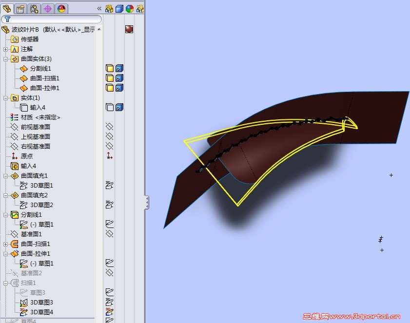

求大神这一步是怎么做出来的,这个造形,也是我一直弄不出来的,虽然上面那个弄出来了,但我还是不会举一反三 ...
0 ]% f- p2 U0 L8 t% g

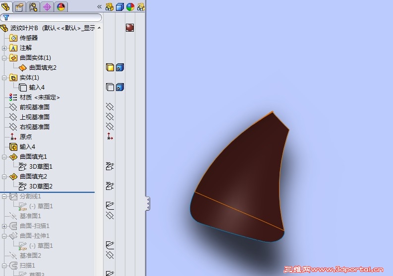

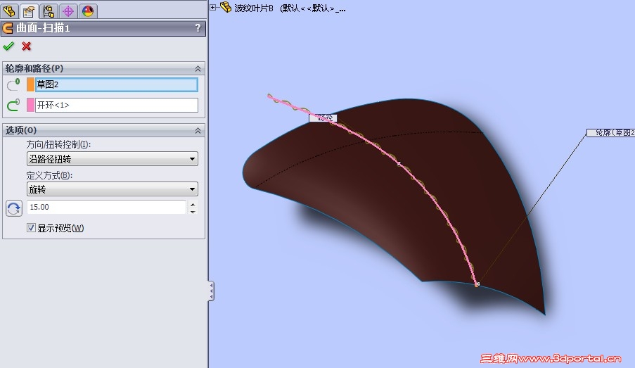

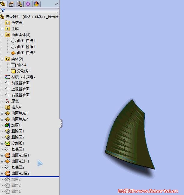

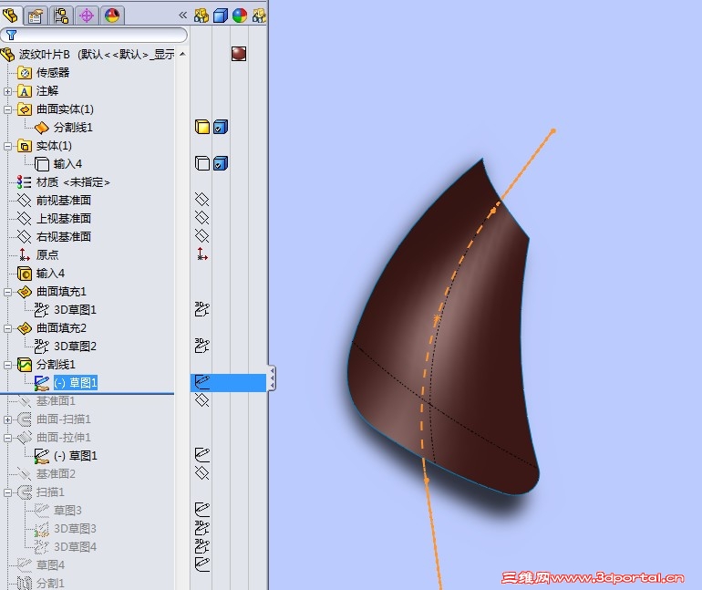

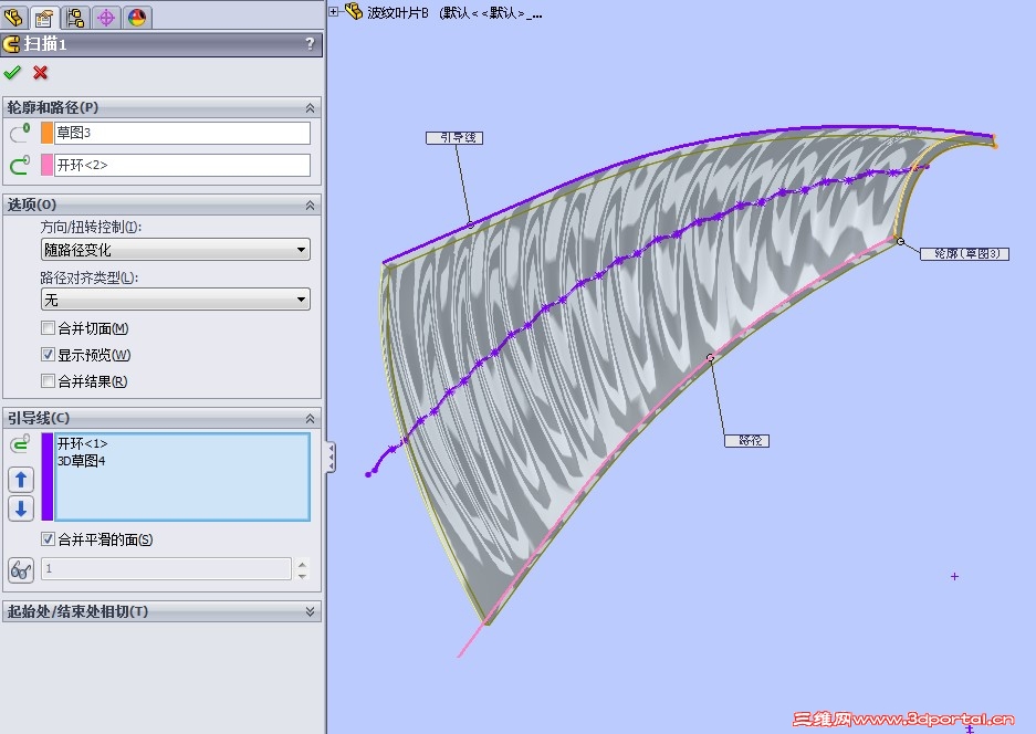

相互交流学习,不敢当“大婶”之称呼,步骤分解,供参考:1.提取轮廓边线
7 B$ J4 c0 y8 [4 z/ K
) ~. r9 ^; {" Q, _1 J: D2.填补成面
, }4 ^! h8 t  r7 P' f2 Z* [, p1 J1 Q" x: r
3.作分割线
8 Z2 `1 p4 |$ O/ C. u5 Y
$ Y+ v3 `: B) |9 L" ~4.扫描辅助面. Y$ I! Y9 i* @- z
4 h$ l" i5 k4 n7 S; V( S
" D- v+ ~6 p$ n/ P1 m5.拉伸辅助面
, |; k; b: T/ A6 ]8 e 5.jpg
6 [% x% L* B2 r" D- e1 g
3 @, e3 h2 }7 H2 z6 c+ D( ^6.交叉曲线后连接各点得到引导线5 O, V. P0 o' A' J2 c6 p
6.jpg ; r+ w* {. H5 G: R
6 M/ Y* d% [- P0 n2 }
7.扫描叶片
" \$ y  b! o/ q& ~+ ^ 7.jpg ( s+ h2 \( X& g5 {8 H+ U
2 {( \1 j- o& j( e/ A2 g
8.- V9 o; ^+ e  P. {8 X  U0 u+ ]
8.jpg ( {0 Y( V; g9 }$ m, j6 y7 F, L
" `2 m2 D( R5 d/ x; ^0 t2 i6 F7 A8 I" n6 I
' O/ B- A* a+ L$ T8 `2 Z2 J
 楼主| 发表于 2016-4-11 15:23:40 | 显示全部楼层 来自: 中国广东肇庆
22553711 发表于 2016-4-11 09:35+ |) O; G# J/ j$ [1 Z
参照提供的叶片形状,重做一下:
. _" s2 u, _; v) k& E$ u
我也想不明白这曲面如何扫描,望木大透露玄机。
发表于 2016-4-11 15:26:19 | 显示全部楼层 来自: 中国浙江杭州
keilei001 发表于 2016-4-11 15:234 |/ B# M4 \  A. _
  h+ }2 I1 E" i/ o- O
谢谢K大分享,19#为俺粗浅做法

5 N5 X7 n  F4 f( Y! [+ |谢木大精彩教程,认真学习,深刻领会。

* {: n5 h3 ?. c厉害,谢谢分享!我怎么也不可能想到可以通过扭转扫描再做交叉线,再连接可以得到波浪线,就像下棋我只能看到眼前一步,或者最多再想到下一步,再也看不到第三步第四步会是什么样了
发表于 2016-4-12 11:44:53 | 显示全部楼层 来自: 中国浙江杭州
noodle78 发表于 2016-4-12 09:35' t3 I. A0 q- [" ~: e3 W* t
厉害,谢谢分享!我怎么也不可能想到可以通过扭转扫描再做交叉线,再连接可以得到波浪线,就像下棋我只能看到 ...
# d# C, I( L0 `  l% q
其实直接用扭转扫描得到的曲线作引导线也可以,不过那样扫描出来的波纹不是很美观,
