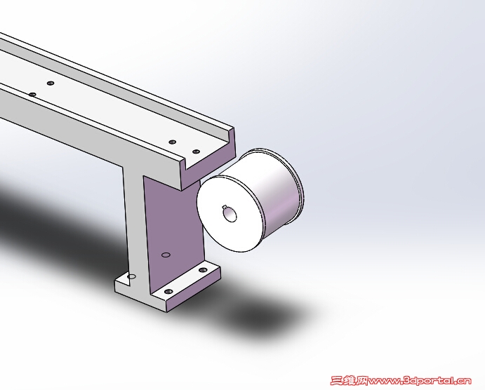

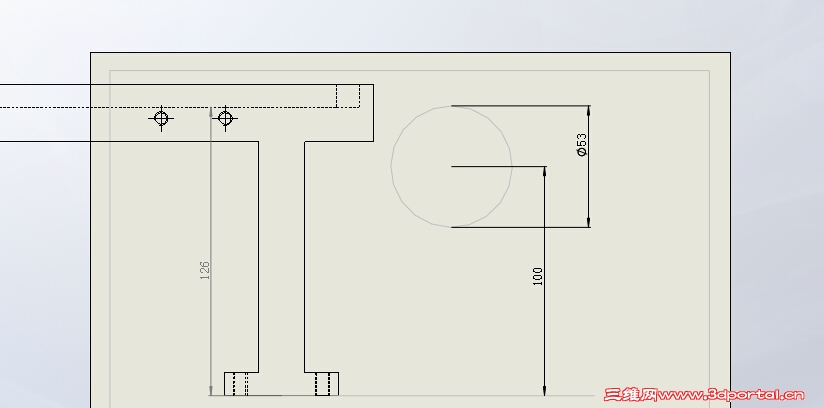

皮带轮输送机构  轮子固定(安装方式) 如图
3 V! ~+ Y4 g# k, m4 g0 w+ g) ?轮子位置如图,采用什么方法固定。谢谢

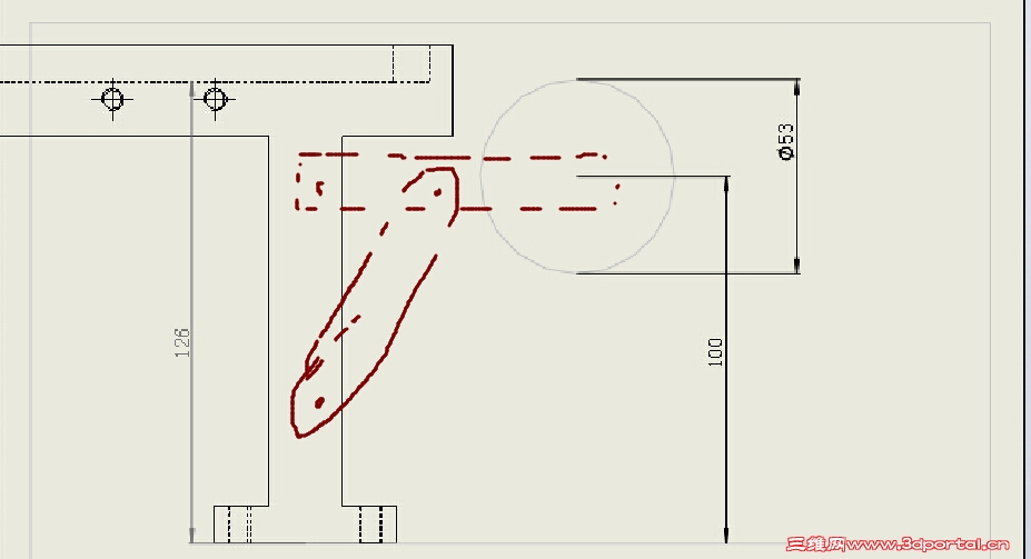

作三角支架

以皮带轴心作) Y# \* L! R9 c" b/ w

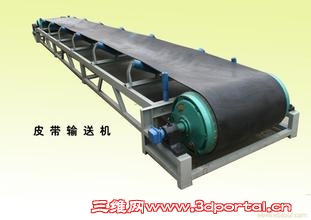

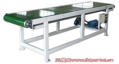

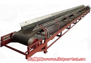

发几个图片供你参考。主要是把皮带轮支撑住,其次是强度、刚度足够。结构可以灵活掌握。
 楼主| 发表于 2016-4-10 13:05:47 | 显示全部楼层 来自: 中国湖南长沙
感谢大家  !   是做教学传动模型  强度可以不记  就用三角板形式固定
