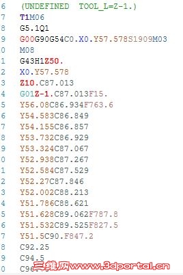

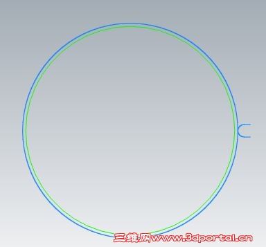

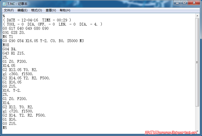

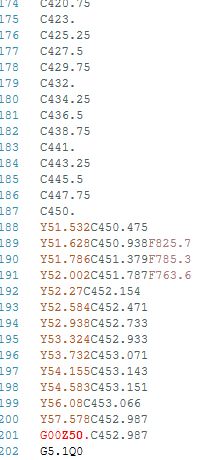

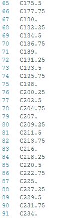

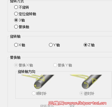

[分享] 用C轴铣圆
发表于 2016-4-9 21:59:39 | 显示全部楼层 |阅读模式 来自: 中国江苏南京
- l/ w5 s/ C, m; J/ u) b0 v 3.JPG ) f$ G4 F6 M' p0 o5 ]# r
4.JPG 3 [, a. k; f+ }1 O1 H# n, C
" ~7 C- T* x5 s/ k* K2 ^1 b8 n" m5 }' { 2.JPG : e9 |% W9 h: w- z4 a! W# f" Z$ P
关键第五张图+ t! U7 Y$ H3 z8 _, r8 n
2D外形. @) J. L/ z3 ^; q- h
7 h  F8 W9 F. J3 j' N  X$ c5 \) K
c.rar
15.52 KB, 阅读权限: 20, 下载次数: 41
发表于 2016-4-10 07:50:08 | 显示全部楼层 来自: 中国北京
后处理用的哪个,怎么把C改成A,我经常把A轴立起来铣软爪
发表于 2016-4-10 07:55:22 | 显示全部楼层 来自: 中国北京
3+1的那种刀路,旋转轴单独转动,不参与联动
 楼主| 发表于 2016-4-10 12:30:51 | 显示全部楼层 来自: 中国江苏无锡
跟后处理无关,软件操作库,及机器有关
发表于 2016-4-10 13:05:04 | 显示全部楼层 来自: 中国江苏南京
我仔细看了下,这个地方是有点问题的,看截图的第一行和最后一行% o: R% C, j1 {0 g6 g, X
 楼主| 发表于 2016-4-10 14:00:04 | 显示全部楼层 来自: 中国江苏无锡
饭好香啊 发表于 2016-4-10 13:056 X- S5 ~- y+ z) S& c
, l. r. D: P: L$ T# n; k
上机试过,没问题
 楼主| 发表于 2016-4-10 14:01:07 | 显示全部楼层 来自: 中国江苏无锡
圆弧   进退刀
 楼主| 发表于 2016-4-10 14:02:33 | 显示全部楼层 来自: 中国江苏无锡
CY联动,圆弧   进退刀
