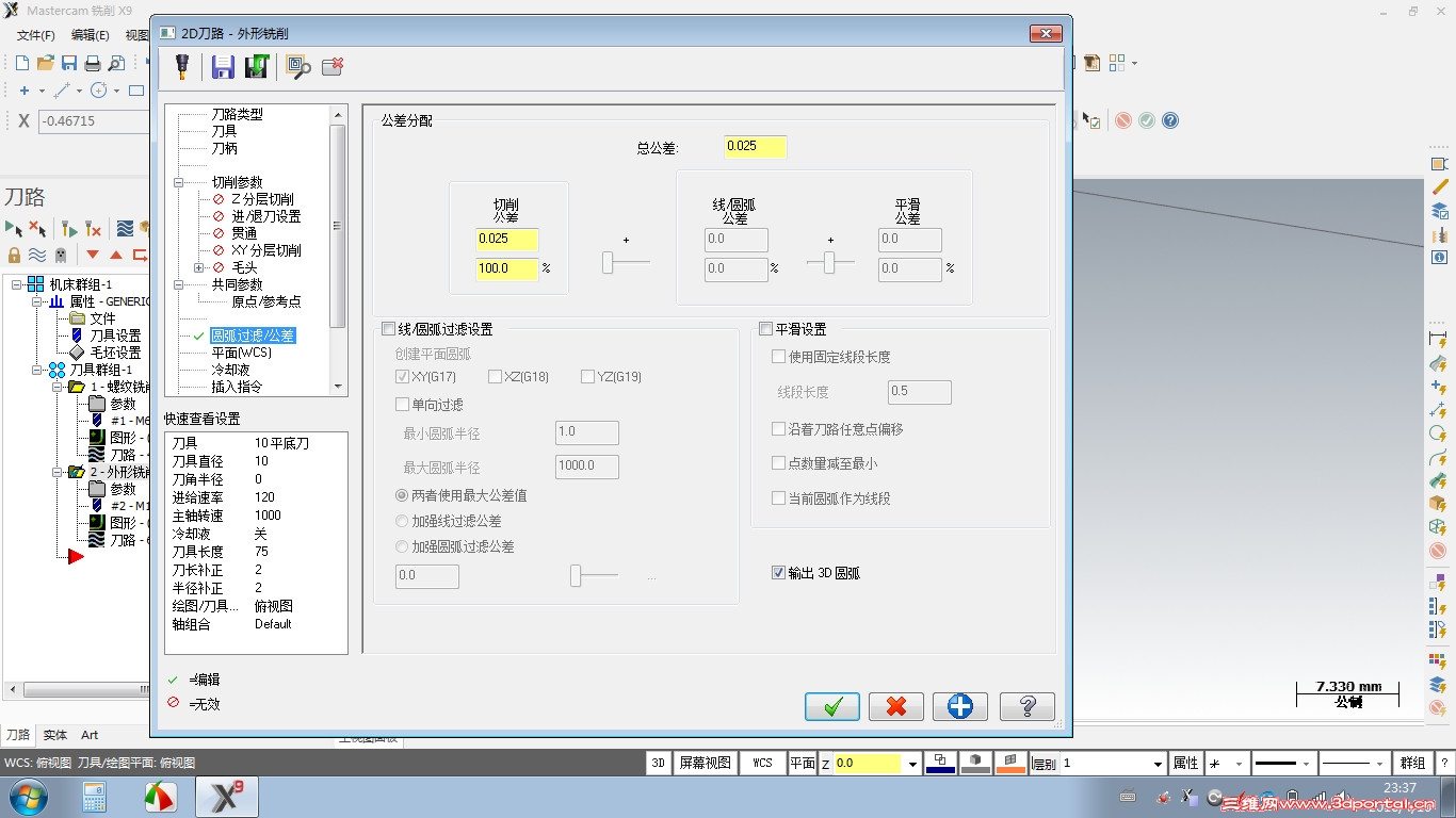

[讨论] mastercam x9 3D外形输出不了3D圆弧 如图
发表于 2016-4-10 23:48:01 | 显示全部楼层 |阅读模式 来自: 中国湖北襄阳
mastercam x9   3D外形输出不了3D圆弧,勾选了3D圆弧输出确定后从新打开又显示没有勾选,程序也计算不了* m9 }1 Q5 P- D' C: Q
发表于 2016-4-11 08:30:39 | 显示全部楼层 来自: 中国广东中山
要勾上圆弧过滤设置
发表于 2016-4-11 11:15:14 | 显示全部楼层 来自: 中国江苏南京
勾上圆弧过滤设置,把上面的切削公差调到50%
发表于 2016-4-11 18:24:11 | 显示全部楼层 来自: 中国北京
机床定义限制了吧
发表于 2016-4-13 02:41:36 | 显示全部楼层 来自: 中国四川成都
控制器里圆弧xy平面输出打开,不然过滤有3d圆弧,后处理也没有。
