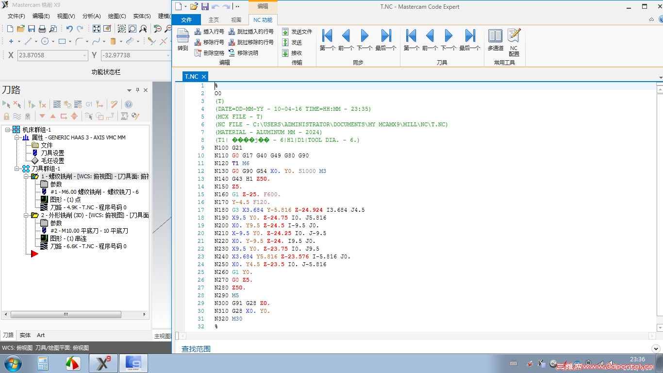

[讨论] MCX9铣螺纹可以输出R 3D刀路吗?不输出IJK。改了如图的还是只输出IJK
发表于 2016-4-10 23:52:38 | 显示全部楼层 |阅读模式 来自: 中国湖北襄阳

发表于 2016-4-11 08:28:46 | 显示全部楼层 来自: 中国广东中山
我的也是这样,不知什么问题,盼大神解决

 楼主| 发表于 2016-4-20 08:04:29 | 显示全部楼层 来自: 中国江苏苏州
版大可以帮忙看下吗?有什么好的办法呀

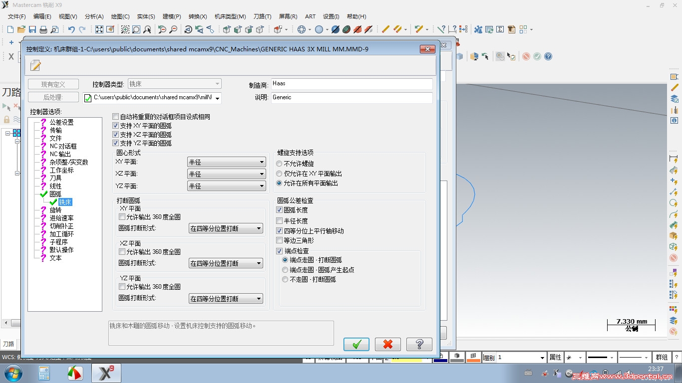

发表于 2017-8-31 16:23:41 | 显示全部楼层 来自: 中国天津
6 d, z. n$ c5 O' `; z选择设置菜单 机床定义管理器 编辑控制器定义 弹出 自定义控制器窗口 选择圆弧 圆心形式改为 开始至中心的距离
